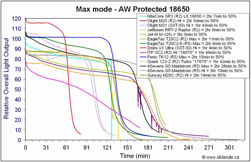

Reviews zur M20C habe ich schon gefunden, ein sehr gutes z.B. hier:
http://www.candlepowerforums.com/vb/showthread.php?t=283700
Besonders interessant finde ich dabei diesen Graphen:
http://i243.photobucket.com/albums/ff97/selfbuilt/2010/M20C-Hi18650.gif
...demnach hat sie bei höchster Einstellung im Mittel ca. 85% der Leuchtkraft der TK12 - bei gleicher Laufzeit. Die Fenix-Regelung bleibt aber unerreicht. :hmpf:
