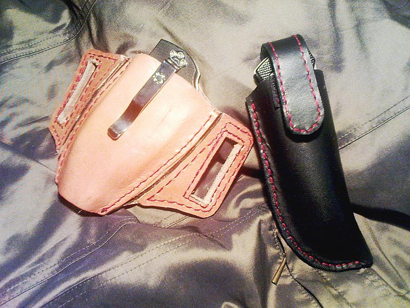

PP.s.: Habe mal zwei Werke ( :) ) angehängt.
Mini Manix Holster ( Schlaufen überarbeitet ) + Tasch fürs BM 710

Kleiner Tip zum Thema Beize:
Das hab ich vor einiger Zeit bei einem Gürtel ausprobiert (Mittelalter...) und hab mir ein schönes dunkles rot geschnappt. Ein Regen später war der Abdruck des Gürtels direkt auf dem Hemd darunter :rolleyes: Das Zeug war nicht versiegelt und trat bei Feuchtigkeit wieder aus.
Nachbehandlung mit Versiegelung und Lederfett hat zwar geholfen aber seit dem bin ich bei Wasserbeizen sehr vorsichtig...
gruss Michael
Oberflächen die gebeizt werden müssen natürlich versiegelt werden. Normal natürlich mit Lack. Bei Leder würde ich dann mit Öl und/oder Wachs nacharbeiten. Bei unbehandeltem Leder denke ich mal das die Beize so tief einzieht das die Farbe auch erhalten bleibt wenn mal ein bißchen rausgewaschen wird.

Soll man vor oder nach dem Beizen nähen? Ich habe nämlich bedenken, dass es den Faden vielleicht auflöst. Und soll man um die Nahtversenkung zu machen, das Leder nass machen?
Ich habe nach dem einen Lederscheiden-Tutorial gesucht, indem auch gefärbt wird, aber habs nicht gefunden - Wers findet bitte verlinken. Mich interessiert besonders die Reihenfolge der einzelnen Arbeitsschritte.
Mit was genau verklebt ihr die Scheiden vor dem Nähen?
Gar nicht, die werden alle paar Zentimeter mit dünnen Nägeln zusammengehämmert, so, daß die Nägel auf der anderen Seite einen halben Zentimeter rausschauen und auf der anderen Seite einen bis zwei Zentimeter, vier bis fünf Nägel halten eine einfache Köcherscheide. Dann einfach in einen Nähkloben spannen und losnähen, wenn Du an die Nägel kommst, dann ziehst Du einfach den, der stört, mit einer Zange raus und stichst das Loch mit der Ahle richtig durch. Nägel sind die Stecknadeln des Sattlers, aber aufpassen, daß nichts rostet, das macht schwarze Flecken.
Keine Ahnung was für Beize bzw. Faden du verwendest, aber das sich der Faden dadurch auflöst kann ich mir nicht vorstellen. Reihenfolge ist sicher auch Geschmacksache, oft wird erst am Schluss gefärbt. Beim Nähen mit gewachstem Faden kann sehr leicht Wachs ans Leder kommen, das dann stellenweise die Farbe nicht mehr gut annimmt. Ich färbe daher ein erstes Mal vor dem Nähen.
Ich nehme an du hast keinen Nahtversenker und willst die Versenkung "prägen" / eindrücken. Dann gehts feucht natürlich besser.
Was Kleben anbetrifft kann ich mich nur CBO anschließen: Kleben ist normalerweise nicht nötig (schadet aber auch nicht).

Auf der Suche nach geeigneten (günstigen) Mitteln zum Schwarz-Färben meiner Ledertasche bin ich auf ein kleines Fläschchen "Schuh-Schwärze" im Baumarkt gestossen. Habe die Farbe (tiefschwarz) mit Wasser verdünnt, was nicht unbedingt optimal war, da dann teilweise die Farbpigmente verklumpt sind. Dann alles mit einem großen Pinsel auf das Leder aufgetragen und es färbte sich sofort sehr schwarz.
Leider färbt das ganze stark ab, daher muss das Leder noch versiegelt werden. Ich habe (nachdem ich die Tasche mit Wasser gespült hatte) Imprägnierspray (mit Bienenwachs und Silikon) benutzt und nun färbt es nicht mehr ab. Das Leder ist geschmeidig geblieben und hat durch das Imprägnieren einen feinen Glanz bekommen.
