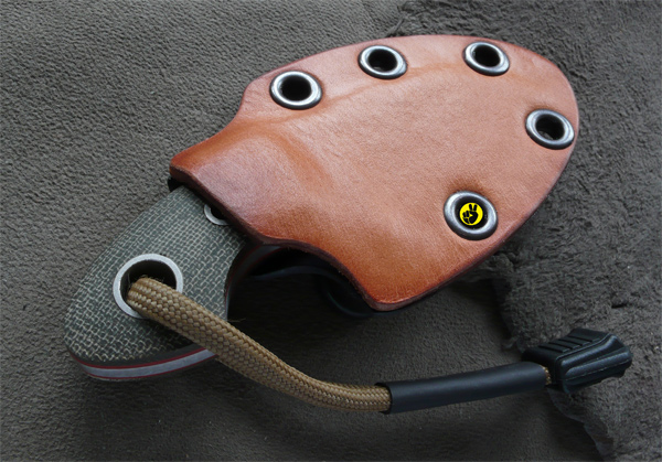

Hi,
mit Oil Dye habe ich leider keine Erfahrung -
um unterschiedliche Farbtöne zu erzeugen,
benutze ich verschiedene Öle, Fett oder
Wachs.
Hier ein Beispiel für ein mit Fett behandeltes
Holster aus Walkleder am Spieß.
Geformt wurde das eingeweichte und unbe-
handelte Leder in meiner Kydexpresse.
Öle ergeben eine dunkle, Fett eine mittlere
und Wachs eine helle Färbung.
Nestor
Auch ein schönes Ding. Ich mags halt lieber dunkelbraun(er), weshalb ich zum Oil Dye greife bis jetz. Aber die Geschichte mit der Kydexpresse werd ich demnächst auch nochmal ausprobieren :super:
