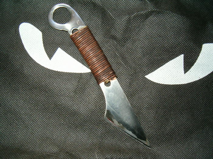

japanstyle Leder Arbeitsmesser.
3Lagen Laminat Kugellager/Feile/ Kugelllager
Gesamtstärke 2,5cm, 15cm lang, höhe so etwa 2,5cm gelegentlich
Der Ring ist gedornt und das darf er auch zeigen, nur der Aussenradius ist nachträglich gerundet, und eignet sich hervorragend zum geziehltem glätten von nassem Leder.
Schneide ist einseitig sehr flach ausgeschliffen und hat nur eine sehr spitze feine Fase.
Das ist natürlich sehr scharf, aber auch leicht nachzuschärfen und nicht zum hebeln gedacht auch wenn das Messer bisher mehr wegsteckt als ich eigentlich erwartet habe.
Griffwicklung ist Pedingrohr mit Naturfarben braun gefärbt.
Und warum macht man sowas?? Naja im Moment stehe ich ziemlich auf japanische Werkzeuge, und irgendwie mag ich diese Abbruchwegwerfklingen nicht, dieses Messer geht bedenkenlos und absolut mühelos durch gehärtetes Leder bis 6mm stärke, noch stärker ist absolut kein Problem dann muß man halt ein wenig stärker drücken.
Radienschnitte und gerade Schnitte sind traumhaft leicht umzusetzen und werden bei geübter Handhabung mit einem Scharfem rechtwinkligem Schnitt belohnt.
Es sind Zug - aber auch geschobene Schnitte damit möglich was ich als sehr positiv ansehe. Ebenso lässt sich damit auch gut ausdünnen aber da hab ich noch ne andere version für gemacht die euch demnächst zeige wenn ihr wollt.
Wieder mal zeigt sich für mich das die ollen Japaner bei ihren Werkzeugen genau wissen was sie tun, vielleicht liegt es aber auch an mir und ich komm damit halt besser klar, wer weiß??
Ist nur ein Bild weil mehr gibt das einfache Ding nicht her aber schauts euch ruhig an.
