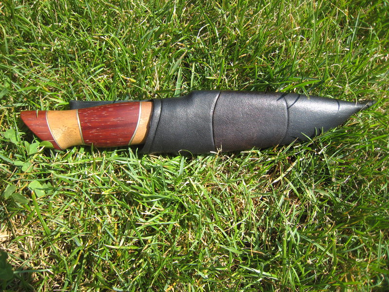

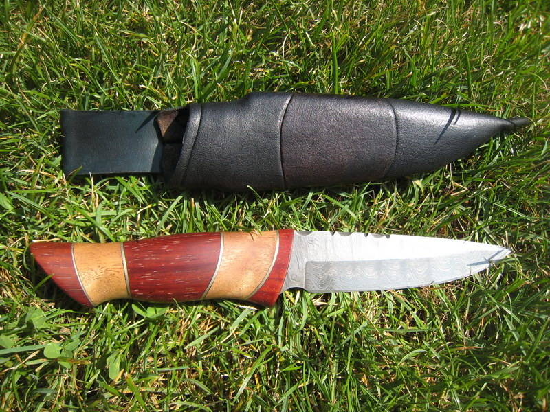

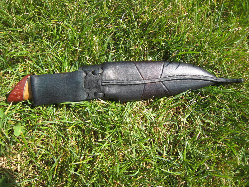

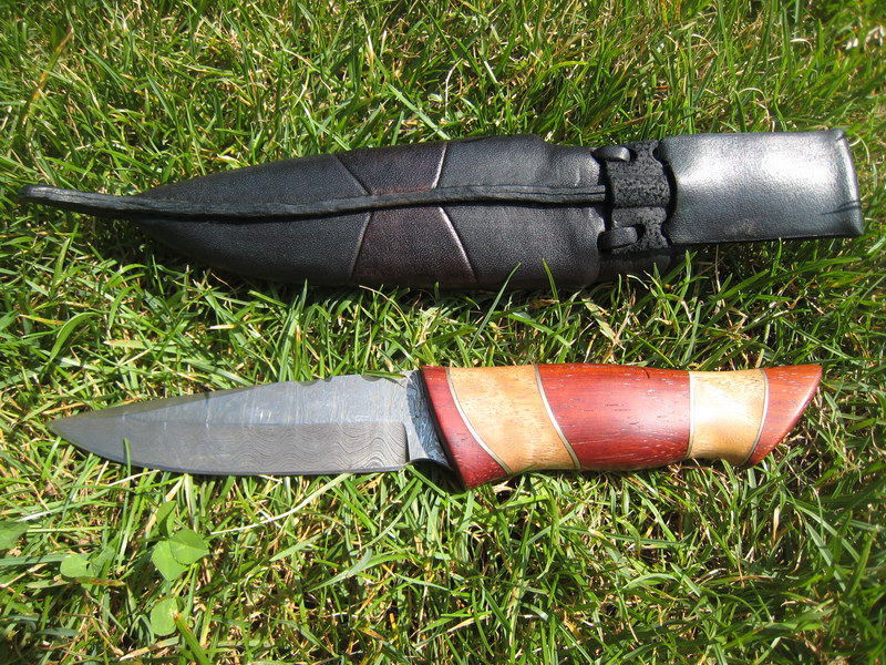

Ich habe für ein von mir hergestelltes Fixed mal versucht eine skandinivisch angehauchte Lederscheide herzustellen.
Angefangen habe ich mit einem Holzkern aus einem Brettchen von einer Schnapskiste. Geschnitzt wie ein Wilder, danach noch in Formgeschliffen, innen mit dünnem Lammleder ausgelegt und mit Leder überzogen. Am schwierigsten war eigentlich die richtige Größe des Leders zu bestimmen um eine vernünftige Naht hinzubekommen.
Für Kritik bin ich natürlich wie immer offen.
Na für einen Erstversuch finde ich es supergelungen!
Sieht doch echt sauber verarbeitet aus!
Mit den nordischen Scheiden hab ich auch so meine Probleme....
Ich finde die Scheide mit dem Messer echt gelungen! Respekt
Alter Schwede... Sieht gut aus. Das würd ich auch nehmen.
Mit was für Leder hast Du den Kern überzogen? Als Nachschlagewerk kann ich dir das Buch "Nordische Scheiden" empfehlen. Da hast Du viele Anregungen.

Tja, über die Fertigungsschritte kann ich nur etwas darüber erzählen, für Bilder hats leider vor lauter Eifer nicht gereicht.
Als erstes zwei 1cm starke Brettchen in grobe Form bringen.
Danach die Klinge aufgelegen und als Schablone für die Aussparung innen benutzen.
Beide Brettchen mit einen Stemmeisen so tief ausgeschnitzen, dass die Klinge locker zu entfernen ist (zuerst eine Hälfte schnitzen, dann die Zweite, zusammen halten und mit der Klinge auf Spiel probieren).
Nachdem etwas Spiel beabsichtigt vorhanden ist, innen mit dünnem Lammleder bekleben.
Danach mit Weißleim die beiden Hölzer zusammen kleben und trocknen lassen.
Weiters wieder die Außenform mehr oder weniger grob in Form schnitzen und darauffolgend mit Schleifpapier glätten.
Mit Lederbänder an verschiedenen Stellen den Umfang des Holzkerns bestimmen und mit deren Hilfe das Leder anzeichnen und danach grob ausschneiden.
Leder mit Wasser komplett tränken und an den Holzkern anformen und mit Klammern an der Nahtseite fixieren.
Nach dem Trocknen die Klemmen entfernen und die Löcher für die Naht stechen.
Leder vor dem nächsten Befeuchten genau in Form schneiden und direkt am Holzkern nähen.
Wieder nach dem Trocknen noch überschüßiges Leder bei der Naht vorsichtig abschneiden.
Für die Gürtelschlaufe 6 Löcher in die Scheide stanzen und die Gürtelschlaufe passgenau zuschneiden.
Scheide und Schlaufe feucht miteinander verbinden und trocknen lassen (Wichtig: mit dem Messer in der Scheide!).
Die 2 Lederstreifen der Schlaufe innen verkleben.
Für eventuelle Lederverzierungen Leder wieder befeuchten und danach bearbeiten.
Leder färben und einfetten - fertig.
Das wars in groben Zügen.
