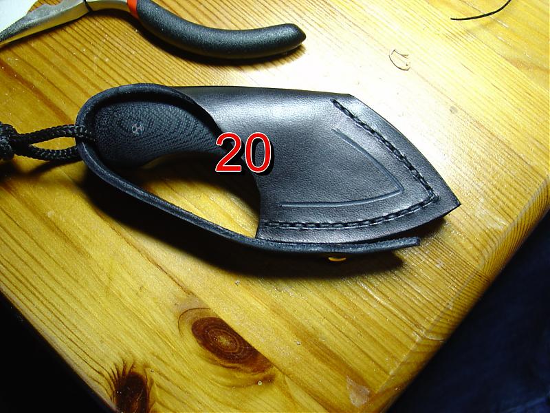

Ich wurde nun schon mehrmals von einigen Forumiten gefragt wie ich diese kleinen Lederscheiden mache.
Gestern habe ich ein Mäntelchen für das "Only Black" gemacht und den Fotoapparat zur Hand gehabt.
Hier nun eine kleine Bauanleitung.

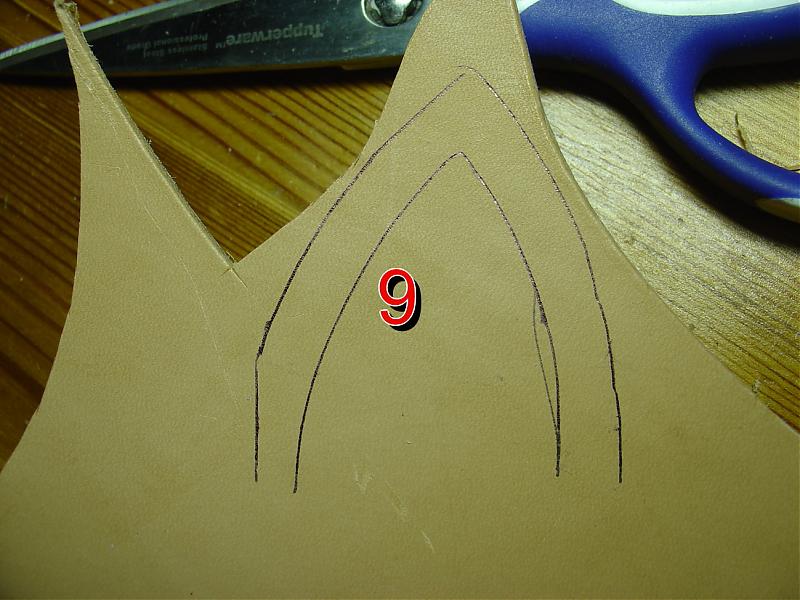

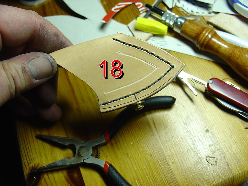

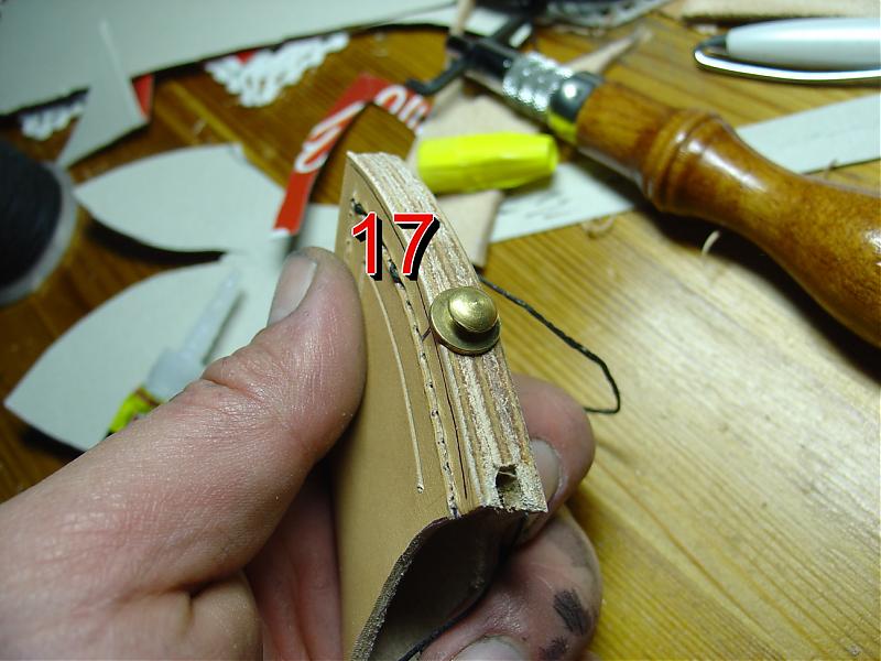

1. Messer auf Pappe übertragen und die Nahtzugabe festlegen. ca. 1 cm
2. Die umgelegte Pappe an der Scheidenspitze ausschneiden.
3.Den Scheidenrücken und den Riemen ausschneiden.
4.Der Riemen sollte je nach dicke des Messergriffes 2 mm überstehen.
5.Ab und an die Pappschablone ans Messer legen und ggf. anpassen.
