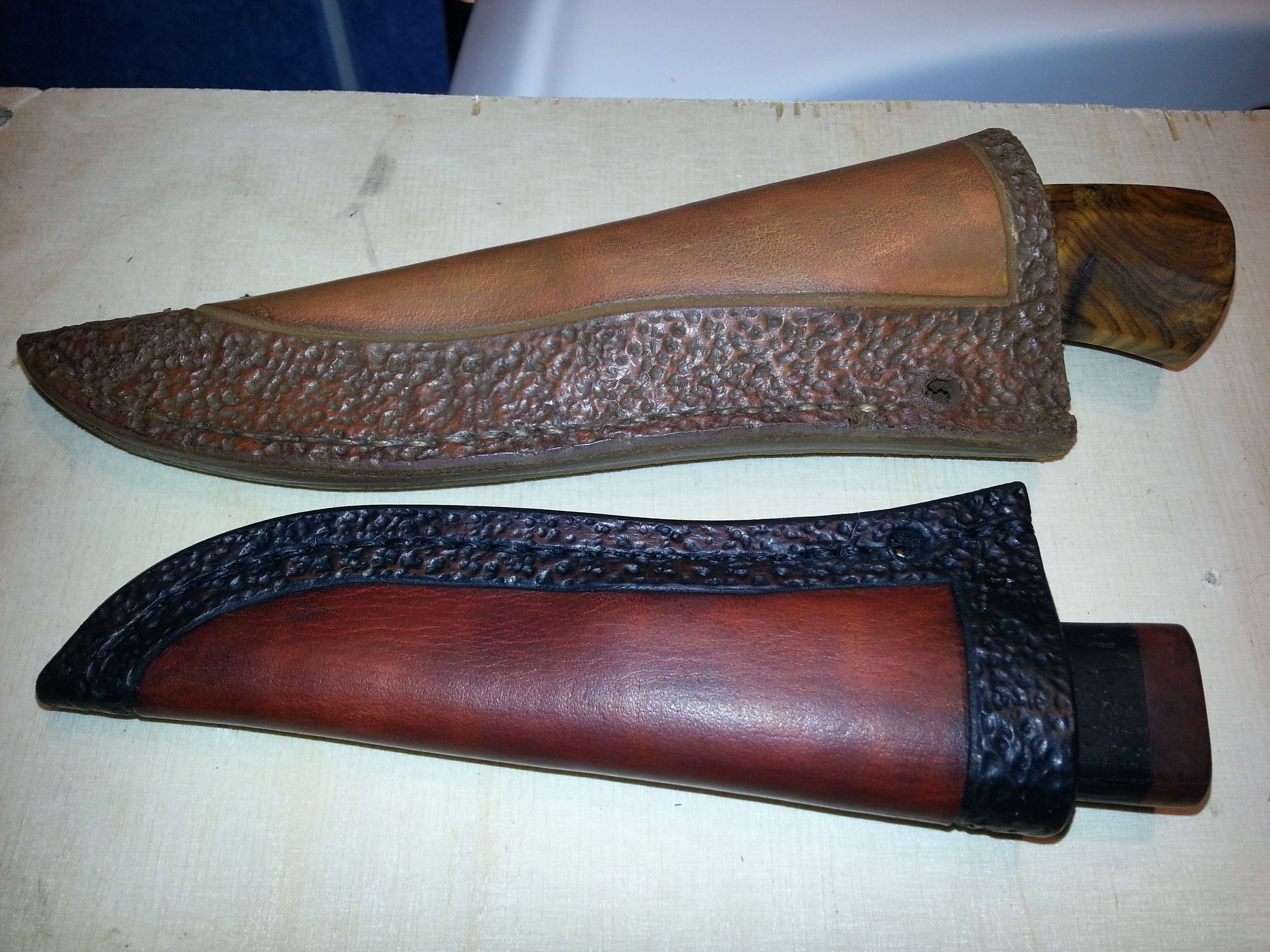

ich habe etwas neues versucht und bin sehr zufrieden. Ich habe Lederscheiden eingefärbt. Benutzt habe ich wasserlösliche, lichtechte, wetterfeste Abtönkonzentrate. Das Leder saugt die Lösung sehr gut auf. Auch die Endfarben sind sehr schön intensif. Im Blitzlicht nicht so gut zu erkennen. Am Schluss habe ich die Scheiden eingewachst.

Dein Ergebniss sieht ja wirklich gut aus. Ich hätte da aber bedenken mit der "Haltbarkeit" der Farben. Färben die beim Gebrauch durch nass werden nicht ab? Ich hatte mal Motoradhandschuhe(billige), die haben bei Regen ihre Farbe an meine Hände abgegeben.... dort hat sie dann aber gehalten. War nicht wirklich schön!
Ansonsten lass uns doch noch wissen was genau das für Farben sind. Ich hab nämlich auch noch nicht die ultimative Lösung für´s färben gefunden...
Gruß Ulli
Gut Idee. Ich benutze bis jetzt immer wasserlösliche Holzbeize aus dem Baumarkt. Die färbt nicht ab.
