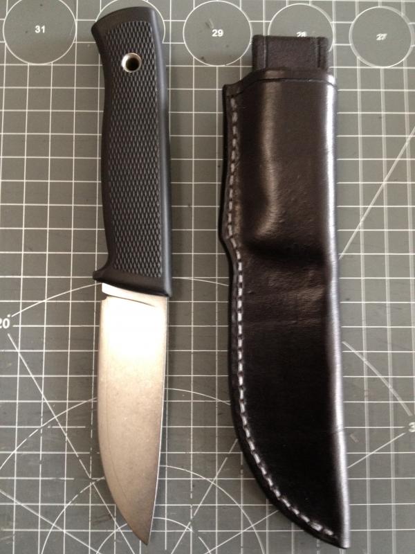

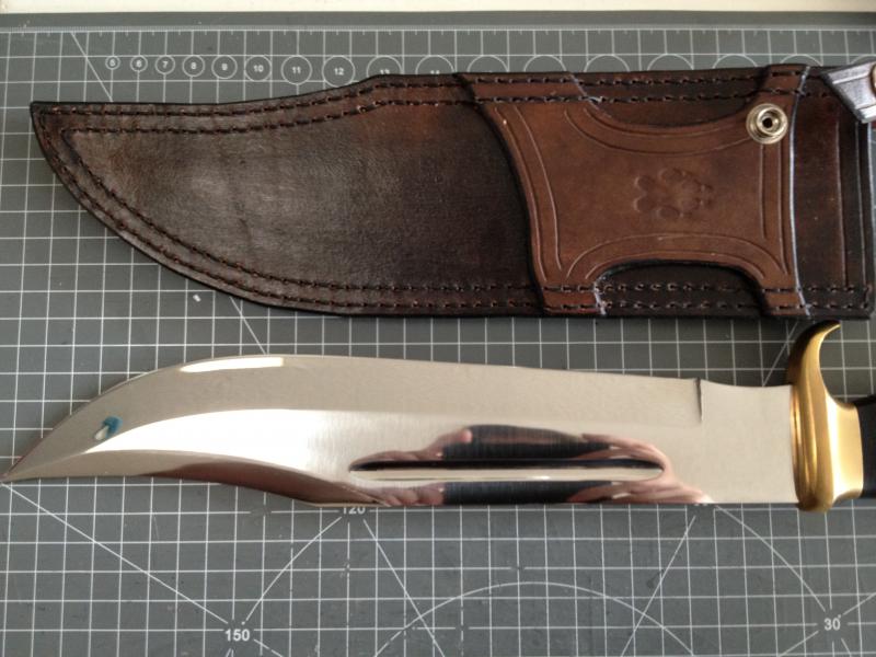

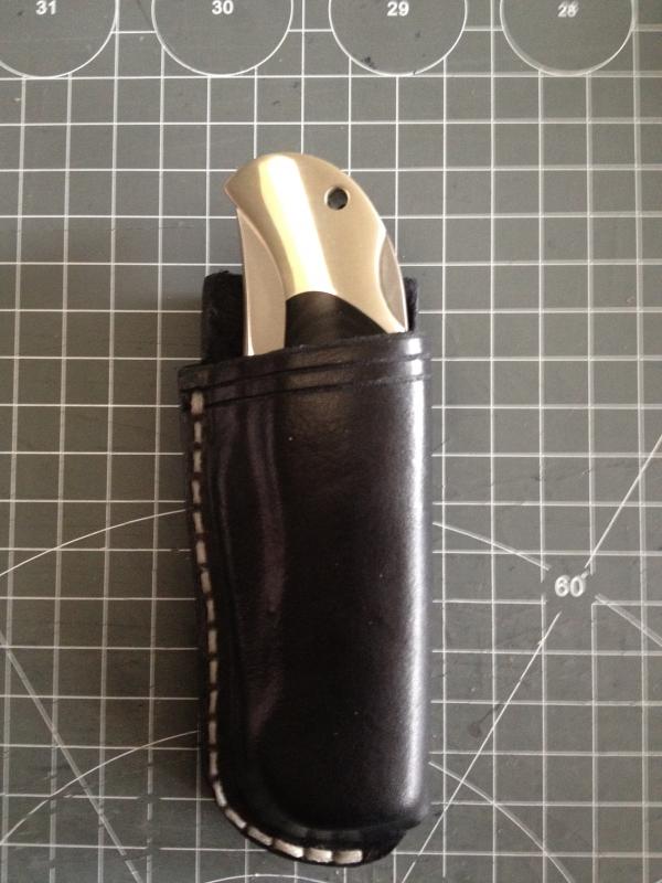

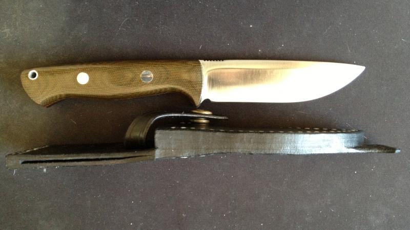

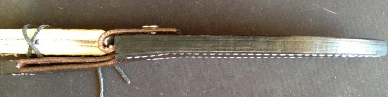

es geschah dieses Jahr zu Ostern, als meine Family mal wieder einen Vortrag über meine neu angeschafften Messer ertragen mussten.
Mein Vater sah das PF Charlie und meinte "Die Plastikhülle find' ich häßlich"... ok ich finde Kydex auch nicht unbedingt sooo toll, aber es gab dafür halt keine Lederscheide. "Mach Dir doch selber eine" sagt er und ich dachte mir "warum eigentlich nicht, macht bestimmt Laune"
Und so fing es an:)
Zuerst im Forum nach Tips gesucht, dann einige Videos angesehen (die von Ian Atkinson/Leodis Leather haben mich echt weiter gebracht), Einkaufsliste erstellt und "abgearbeitet" und los gings.
Am Anfang sollte es eine einfache Taschenmesserhülle werden, um überhaupt mal ein Gefühl dafür zu bekommen. Da habe ich gleich festgestellt, das Leder war zu dünn und zu labberig...ab in die Tonne.
Als ich dann schönes Blankleder hatte, konnte es los gehen:)

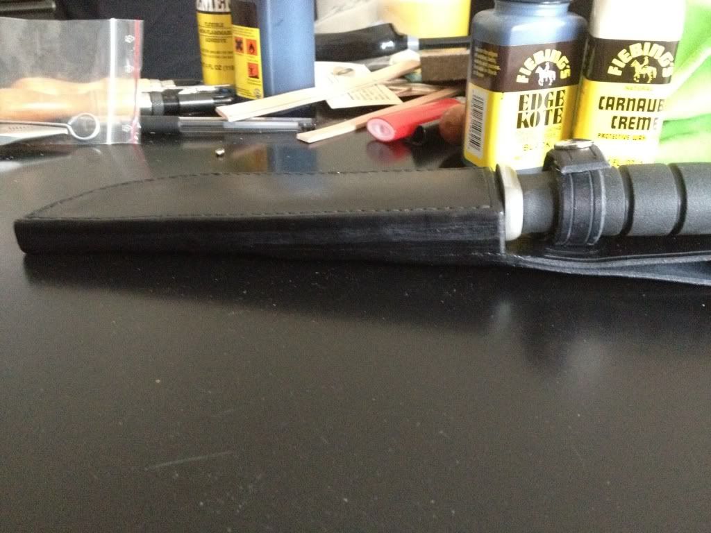

Das Leder färbe ich mit Oil Dye und für das Finish benutze ich Carnauba Creme und für die Kanten Edge Kote. Habe auch andere Produkte probiert wie Acrylic Resoline oder Bag Kote, aber das eine war mir zu glänzend und bei dem anderen wurde es streifig. Kann durchaus an mir gelegen haben, weil ich falsch aufgetragen habe.

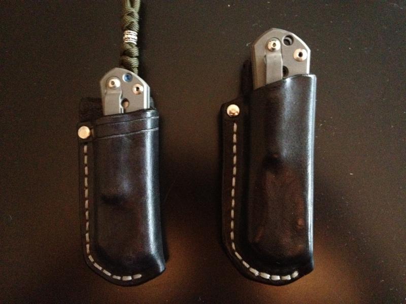

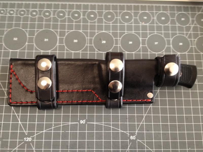

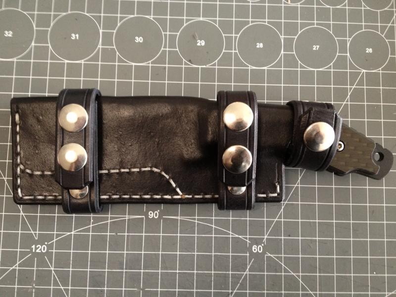

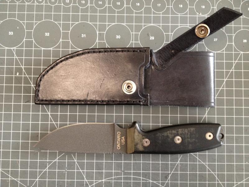

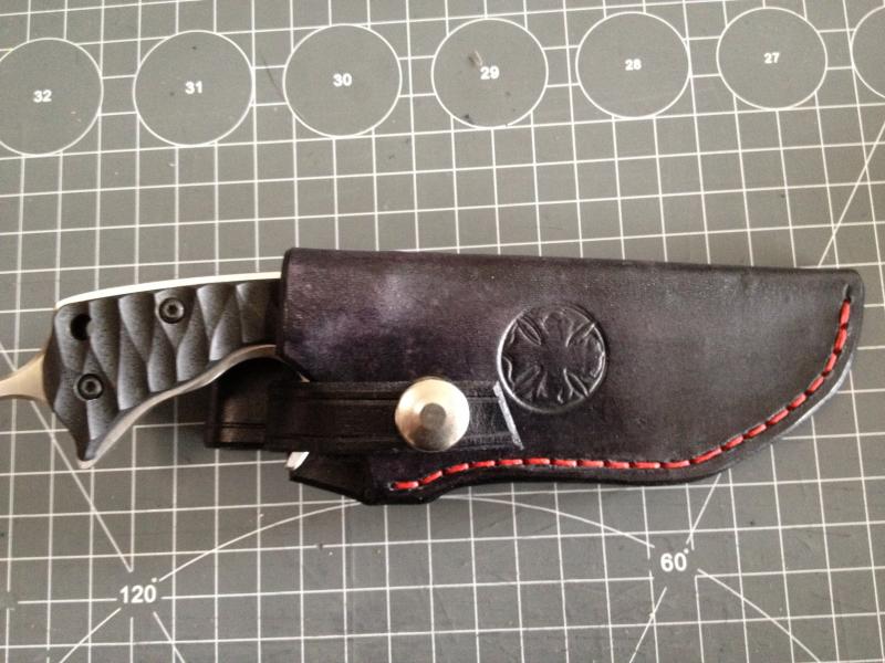

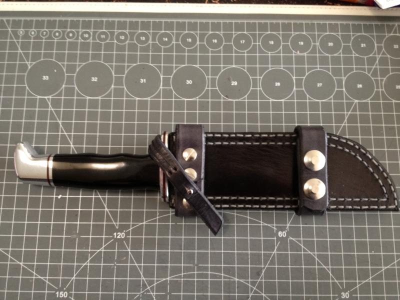

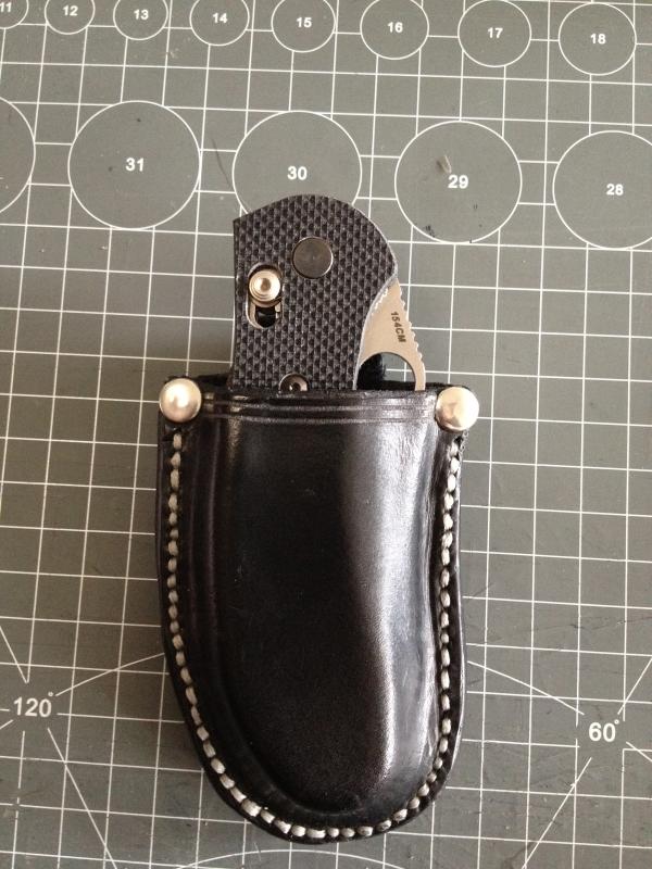

Wie Ihr auf den Fotos sehen werdet, konnten Druckknöpfe und ich bis jetzt keine "positive Beziehung" aufbauen. Keine Ahnung, warum die immer so werden. Ich habe schon einiges probiert: mal mit einer Nietzange und den passenden Aufsätzen, verschiedene Schlagwerkzeuge. Auch darauf geachtet, dass ich eine feste Unterlage habe...Vieleicht sind die Köpfe von den Knöpfen auch einfach zu lang? Vielleicht kann mir jemand Tips geben.

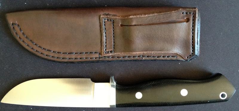

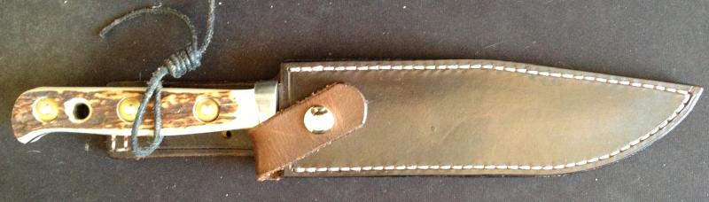

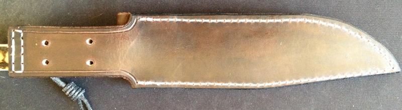

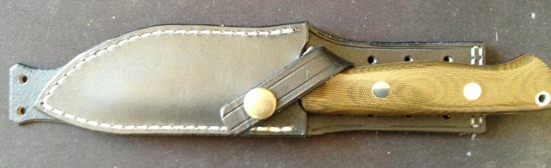

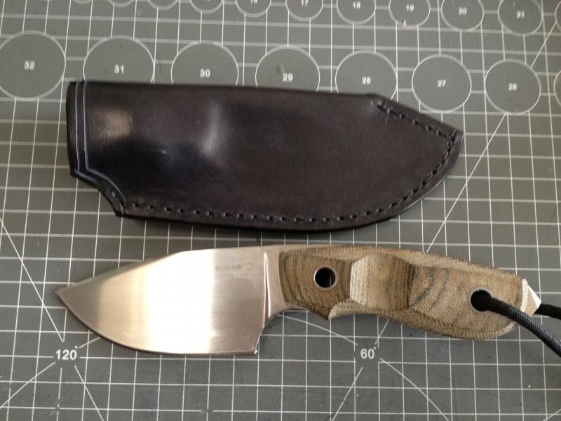

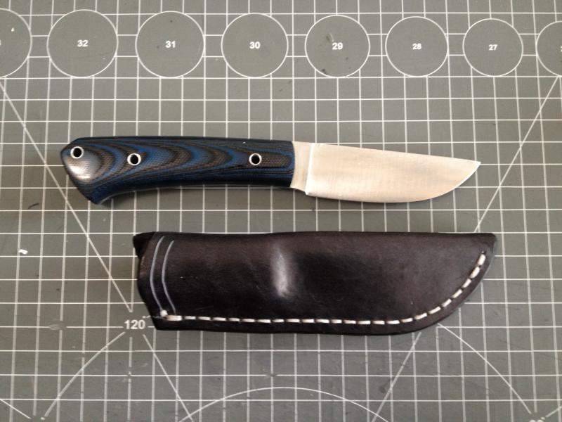

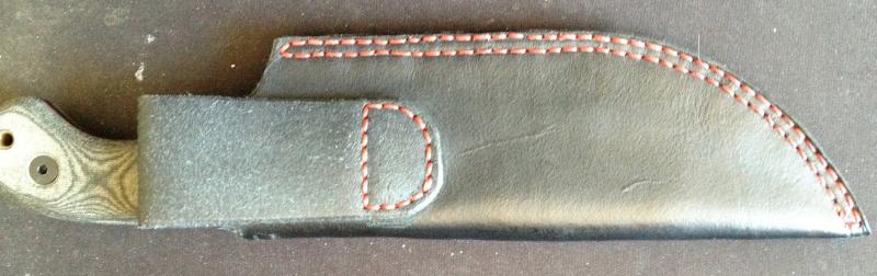

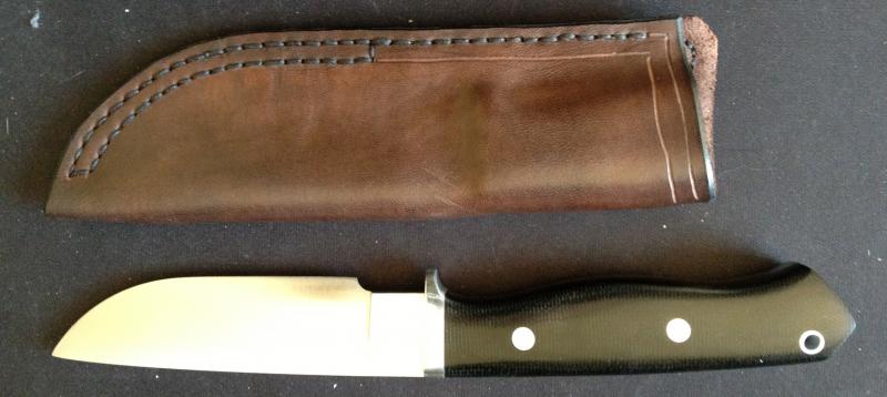

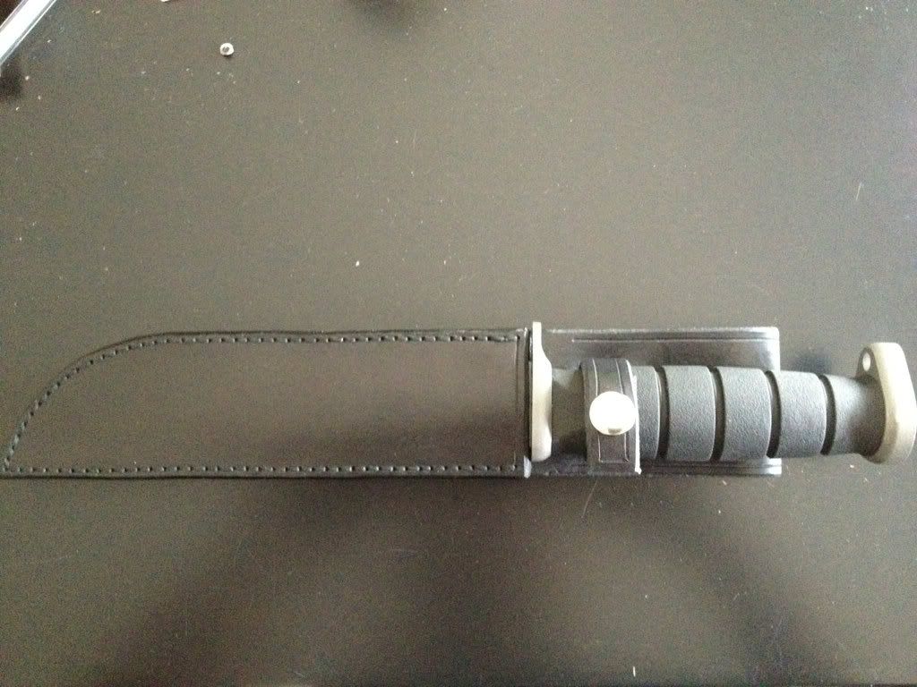

Sooo genug geschrieben, jetzt kommen die Bilder. Ich habe jetzt am WE einfach mal auf die Schnelle ein paar Fotos gemacht. Wenn Ihr von der einen oder anderen Scheide mehr sehen möchtet, kann ich noch ein paar Fotos nach reichen. Kritik, Anregungen und Tips nehme ich gerne entgegen:)
Viele Spaß beim Schauen
Dudu

AW: Lederscheiden: meine Anfänge:)
so, hier die nächsten
Moin
Beim Setzen von Druckknöpfen musst du auf zwei Sachen achten.
Du brauchst das passende konkave Gegenstück zum Unterlegen und der Niet darf nicht zu lang sein (zu kurz natürlich auch nicht:D)
Der darf aus dem zu vernietenden Teil maximal 2 Millimeter überstehen, - besser 1,5mm.
Wenn die Dinger zu lang sind, dann schleif die einfach mit dem Dremel oder am Bandschleifer ab.... zur Not geht auch eine Schlüsselfeile.
Deine Knöpfe sehen aber stark nach dem falschen Unterlegewerkzeug aus. Gibt es für erträgliches Geld beim Lederhaus.de
chamenos
Hi Chamenos,
danke für den Tipp.
Ja, das Lederhaus kenne ich. Da habe ich auch die meisten Sachen bestellt, unter anderem solch ein Schlagwerkzeug-Set für Druckknöpfe.
Aber irgendwas mache ich wohl noch falsch. Muss wohl noch etwas üben. Ich kann aber auch mal ein Bild von dem Schlagwerkzeug hochladen.
Nachtrag:
Ich bisher immer Eisenknöpfe benutz, doch bei meiner letzten Scheide einen Messingdruckknopf angebracht. Das hat super funktioniert, keine Delle.

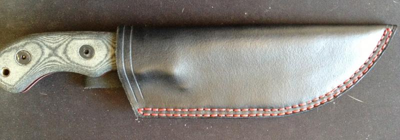

wird mal wieder Zeit, dass ich ein paar Neue zeige
1 Scheide für ein Persian von Jürgen Schanz

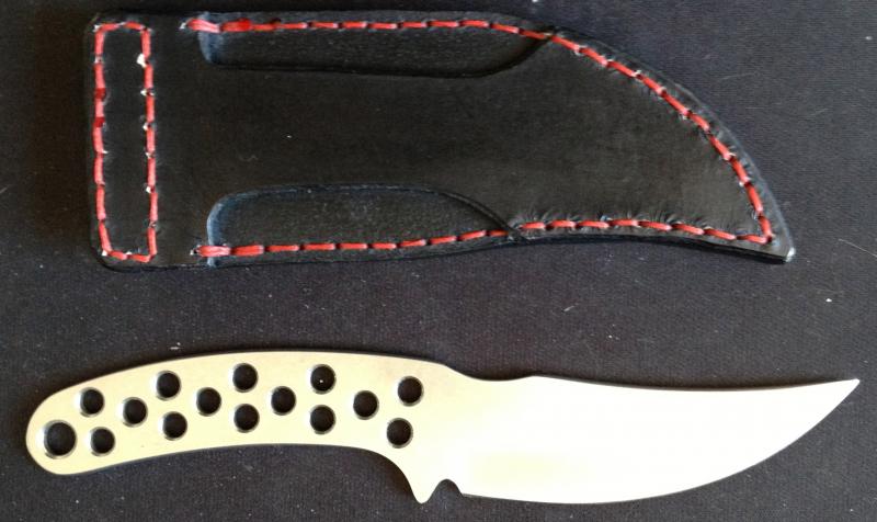

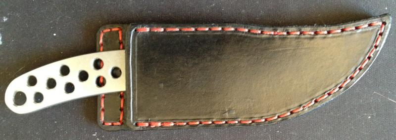

2 eine für ein Pua Bowie
3 BRKT Games Keeper

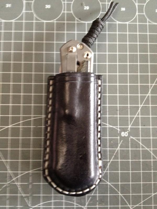

4 TOPS Mini Tracker

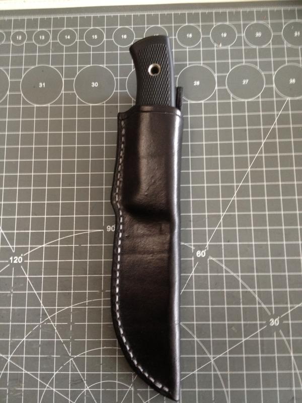

5 BRKT Bravo 1
