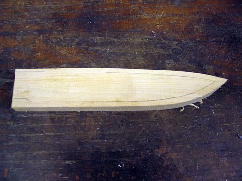

3. Der Klingenumriss wird mit einem Breistift auf die Brettchen aufgezeichnet. Wichtig, vor dem aufzeichnen solte darauf geachtet werden das die Stirnkanten der Brettchen paralell zum Parierelement des Messers verlaufen. Dieser Übergang kann wenn gewünscht bei geschschwungenem Parierstück auch in der Kontur angepasst werden. Außerdem ist es wichtig ein rechtes und ein linkes Stück anzufertigen.
4. Die Kontur der Klinge wird mit einem Messer vorgeschnitten um ein späteres aussplittern der Ränder beim ausstechen mit dem Stechbeitel zu verhindern.

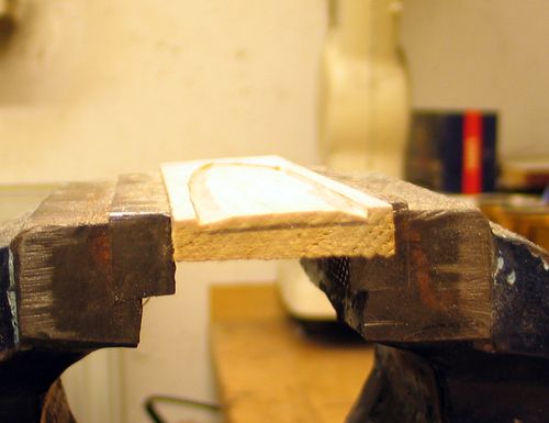

6. Wir beginnen mit dem Ausarbeiten und schnitzen am Klingenrücken eine Schräge ein, welche max. so tief wie der halbe Klingenrücken sein solte. Dies dient später zur Orientierung.
7. Nun wird die Schneide vorbereitet, dort schnitzen wir die Schräge ca. 0,5-1mm tief, abhängig von der Klingengeometrie. Zum Scheidenmund hin gehen wir auf die gleiche tiefe wie beim Klingenrücken.
8. Ein Blick auf die Stirnseite, wo man die beiden Schrägen gut erkennen kann. Wie man sieht ist bereits einem Markierung der halben Klingenstärke angebracht.
9. Die beiden Schrägen werden zu einer Ebene verbunden indem man sie Stück für Stück mit einem breiten Stechbeitel ausarbeitet. Wichtig, man solte zur Spitzte hin mit schmateren Stechbeiteln arbeiten und an den rundungen ev. ein Messer zum ausarbeiten verwenden.
10. Die grobe Form ist nun ausgearbeitet und die Feinarbeit kann beginnen.

11. Um das spätere Einführen der Klinge ohne verhaken zu gewährleisten wird ca. 3-4 cm vor dem Scheidenmund eine Schräge eingearbeitet, die ca. 3-5mm tifer als die halbe Klingenstärke liegt. Hierbei kommt es auf das Messer und seine Konstruktion an. In unserem Fall sind es 3cm zu 3mm.
12. Ein Bild der ausgestochenen Schräge. Die zweite hälfte der Holzscheide wird auf die gleiche Weise vorbereitet, jedoch für die andere Seite!

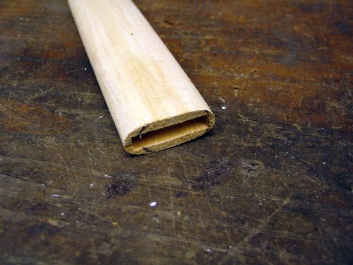

21. Ein Blick auf den Querschnitt. Wichtig, die Holzscheide muss nicht auf Hochglanz geschliffen werden, ein Finish bis K 40 ist vollkommen ausreichend und Zweckmäßig und erleichtert das spätere Verkleben mit der Lederscheide.
Fortsetung folgt...
Die Holzarbeiten sind nun fast follstendig abgeschlossen es fehlt noch ein kleine Loch an der Spitzte. Die Lederarbeiten folgen in den nächsten Tagen.
