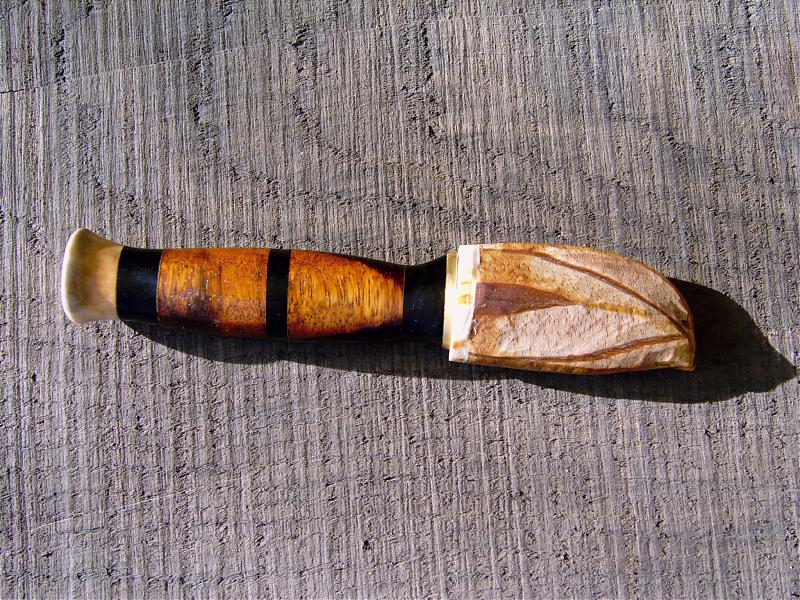

Lederscheiden mit Holzkern oder Holzscheiden mit Lederschlaufen....das eröffnet wieder ungeahnte Möglichkeiten in der Gestaltung.
In einem anderen "Fred" hatte ich ein Foto, in der eine Flachfeile in der Esseschmorte.....
http://www.messerforum.net/showthread.php?t=47243
das ist daraus geworden.
Die Klinge, aus einer Flachfeile geschmiedet, ist ca. 160mm lang und hat eine Rückenstärke von ca. 3,5mm.
Der Griff besteht aus Ebenholz mit Messing-Endstück und ist vernietet.
Der Hieb der feile ist auf einigen Flächen noch zu sehen.
Die sehr rustikale Optik (ich habe den Feilenhieb an einigen Stellen belassen) ist bewußt so gewählt. Man soll sehen, woraus die Klinge besteht!
Die Holzscheide habe ich aus unregelmäßigem Riegelahorn hergestellt, ähnlich wie Eukalypt das sehr schön in diesem Beitrag beschrieben hat.
Nach dem Feinschleifen habe ich ein Inlay aus Abalone-Perlmutt in Form einer Eidechse hergestellt und ins Holz eingelegt.
(Ich kann meine Herkunft aus dem Gitarrenbau nicht leugnen:) )
Die komplette Scheide wurde dann nochmals feinst geschliffen, leicht schwarz angebeizt und mit hartöl versiegelt und poliert.
Durch das Beizen und erneute Schleifen kommt die Maserung sehr schön zur Geltung.
Um die Messerscheide am Gürtel tragen zu können, wurden am Holzkern 2 umlaufende Nuten gefeilt, die Lederschlaufe naß herumgeformt, genäht und mit 2 naßen Lederriemen geschnürt.
Das ergibt eine gute Verbindung zwischen Holz und Schlaufe, da sich das Leder noch etwas zusammenzieht.

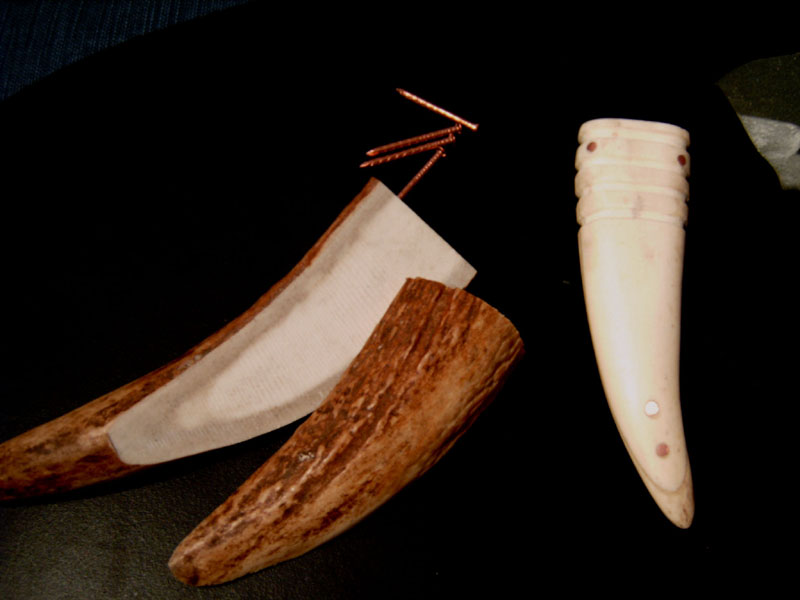

so hier wie versprochen ein paar Bilder -
hab meinen kleinen Skinner (MB Leo I Damast, 320 wilde Lagen :D) - ist für Paul Savage -Ontario- versprochen-, in eine Scheide gesteckt.....
hier der Werdegang:
Pappelschichtholz -eingepasst - dann ein Fitting draufgesetzt aus Elchhorn, das Holz ist mir sonst zu weich, dachte ich, außerdem klingt es einfach gut, wenn das Messserchen einrastet,
das Leder, Walkleder mit Spiess, eingeweicht, mit Soda (Natriumcarbonat!!!) zum zusätzlichen Härten (2 EL), ganz brav wie in den Büchern empfohlen, Löcher geaalt und dann mit zwei Nadeln fleißig genäht - inzwischen denke ich zwar, ich hätte die Naht ganz um den Keder legen können, naja, mach ich nur dann nochmal neu, wenns trocken wirklich blöd aussehen sollte ^:rolleyes:^
ist noch nicht trocken, hier kommen die Bilder
bislang 8:3 für den server:glgl::glgl::glgl:
Jokke
hab noch ein Bild mit Elchhornscheide zugelegt, macht -glaub ich-das Prinzip klar
@ Geonohl: Mooreiche ist nicht sooo sauer wie Du denkst! Sonst würde sie nicht so oft für Messergriffe genutzt werden :lach:
hab im anderen Tutorial noch vier Bilder eingestellt, da ich die Scheide doch anders gemacht habe als hier gezeigt, hat mir nicht gefallen...
http://www.messerforum.net/showthread.php?t=52274 #22

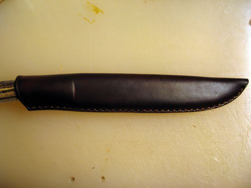

Hallo Zusammen,
gestern hatte ich endlich Zeit die Scheide fertig zu bauen.
Und so gehts weiter:
Die Holzscheide hat an der Spitze noch ein Luftloch bekommen für den Fall das mal Wasser reinkommt und ablaufen möchte. Die Obeneren Kanten am Hals sind leicht gerundet worden.

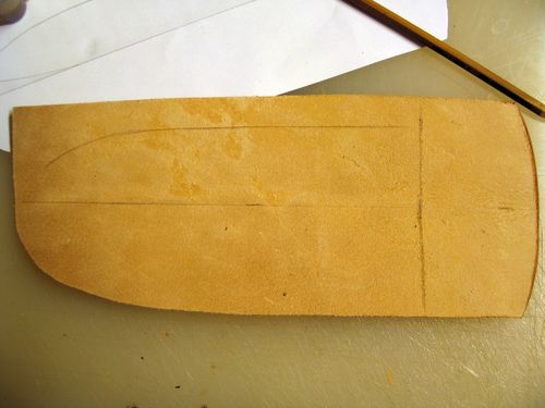

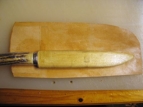

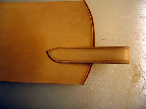

22. Das Schnittmuster wird entworfen.
23. Das Schnittmuster wird aufs Lederübertragen und ausgeschnitten.
24. Am Scheidenmund wird eine Ziernut geschnitten und die Kanten gerundet und versäubert.

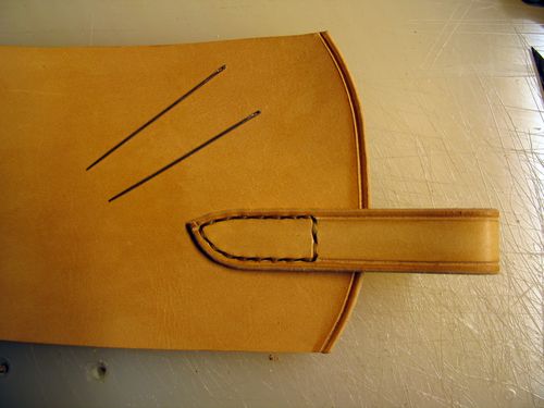

25. Auf der Innenseite des Leders werden Positionierungslinien für das spätere Verleben des Holzkerns mit dem Leder aufgezeichnet.
26. Als Gürtelschlaufe wird ein Riemen geschnitten und entsprechend zugerichtet, mit Ziernut versehen, Kanten gerundet und versäubert.
27. Die Gürtelschlaufe wird verklebt.
28. Als Oberschenkelfixierung werden 2 Löcher ausgestanzt und mit einer leichten Nut verbunden. Hir wird später der Oberschenkelriemen durchgezogen.
29. Die Gürtellasche wird positioniert und festgeklebt.
30. Löcher für die Naht werden mit dem Zirkel aufgezeichnet und mit der Schwertahle gestochen. Auf der Rückseite wird die Naht ebenfals versenkt.
31. Die Gürtelschlaufe wird angenäht und die enden auf der Innenseite verschweißt.
Viel Spaß beim anschaun, heut nachmittag volgt die Fortsetztung.
Schöne Grüße, David

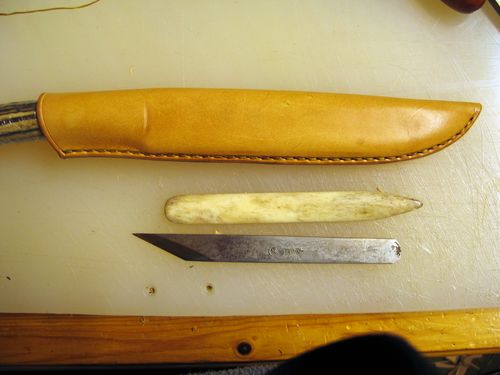

32. Die Kolzscheide wird auf dem Rücken und der Unterseite mit Klebstoff eingestrichen. Das Leder auf der Innenseite ebenfals.
33. Nach dem Ablüften des Kontaktklebers wird das Leder angefeuchtet. Die Holzscheide wird positioniert und angedrückt.
34. Nun wird die Oberseite ebenfals mit Kontaktkleber bestichen und nach dem ablüften der rest des Holzkerns mit dem Leder bezogen.
35. An der Vorderseite wird mit hilfe eines Knochens die Kontur des Holzkerns anmodelliert.
36. Die Locher für die Naht werden mit der Schwertahle gestochen.
37. Mit Kunstsehne wird das ganze mit einem Sattlerstich vernäht und auf der Rückseite verschweißt.
38. Nun noch die Kanten zugeschnitten, gerundet und versäubert.
39. Die Lederscheide eingefärbt.
40. Vorderansicht der Lederscheide nach dem Kantenversiegeln und Finishen.
41. Rückseite der Lederscheide mit angenähter Gürtelschlaufe und Oberschenkelriemen.
Viel Spaß damit, schöne Grüße, David

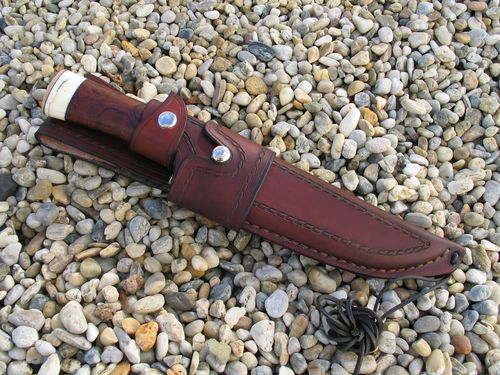

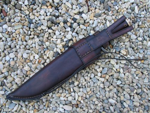

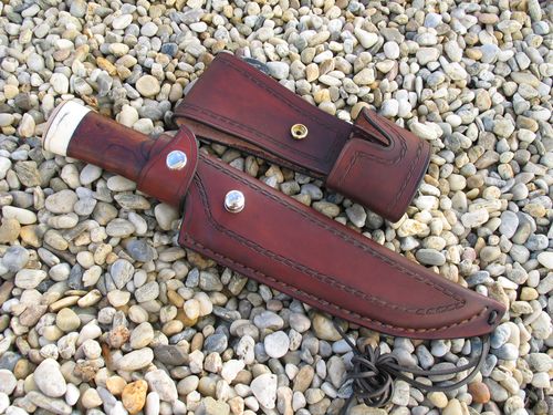

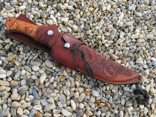

Und noch ein paar Variationsmöglichkeiten zur Inspiration;)
Schöne Grüße, David
