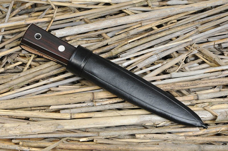

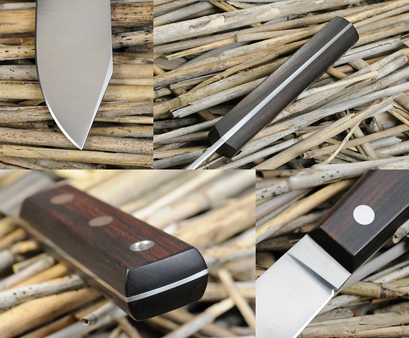

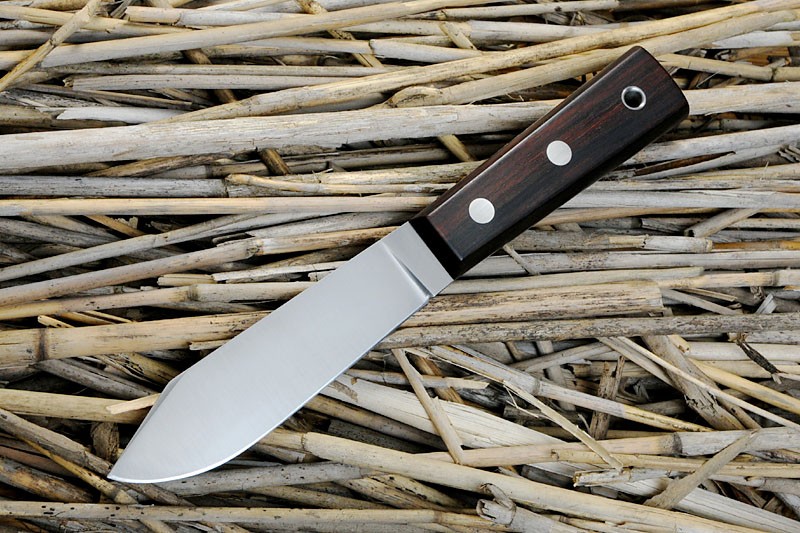

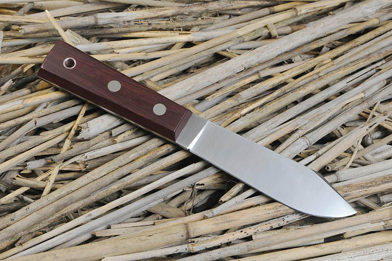

Durch die kürzlich geänderte Rechtslage ist mein treues Matrosenmesser geächtet worden. Diese Gelegenheit habe ich genutzt um mein erstes Messer zu bauen. (Der DDR3 Folder-Bausatz gilt nicht) Nebenbei habe ich ein paar Details meinen eigenen Vorlieben angepasst. Rikasso, Tapered Tang, etwas False Edge, leicht gerundeter Klingenrücken und die Gesamtform ist stärker tailliert.
Klinge aus SB1, Palisandergriffschalen mit Stiften und Hülse aus Edelstahl, Oberfläche 3x geölt mit farblosem Schaftöl. Das Holz ist leider stark nachgedunkelt, vielleicht mache ich die Oberfläche noch mal neu. Die Scheide habe ich einzeln dazugekauft.
Alles handgefeilt und anschließend auf einem Spiegel plan geschliffen. Ich hatte mir extra zwei neue Feilen von Pferd besorgt, trotzdem war's ne Heidenarbeit.
Klingenlänge = 11,9cm
Gesamtlänge = 21,9cm
Klingenstärke = 3,0mm
Ausgeschliffen auf = 0,35mm
Gewicht = 137g

Ich finds grad mit dem dunklen Griff gut!!!

der Palisandergriff gefällt mir besonders, vor allem die großen Nieten machen sich sehr gut - bilden einen schönen Kontrast zum dunklen Holz.
Nur mit der Scheide kann ich mich gar nicht anfreunden - ich persönlich finde, dass sie zu diesem Messer gar nicht passt! Farblich und auch von der Form.
Hallo.
Kann mal bitte jemand anders 11lein vermitteln, dass genau so (und nicht anders) die klassische Scheide für ein Takelmesser auszusehen hat.:rolleyes:

Tolle Form, schlicht und doch sehr ansprechend :super:
Ich finde vor allem die Grifform super.

Ihr macht mich fertig :D. Ich komme grad aus'm Keller und habe den Griff abgeschliffen. Die erste Schicht Leinölgrundierung ist schon drauf. Ist nun etwas heller und feuriger geworden.

und deine fotos sind super klasse vor allem die makro aufnahmen

Mir gefällt der dunkle Griff, könnte mir genauso Ebenholz vorstellen.
