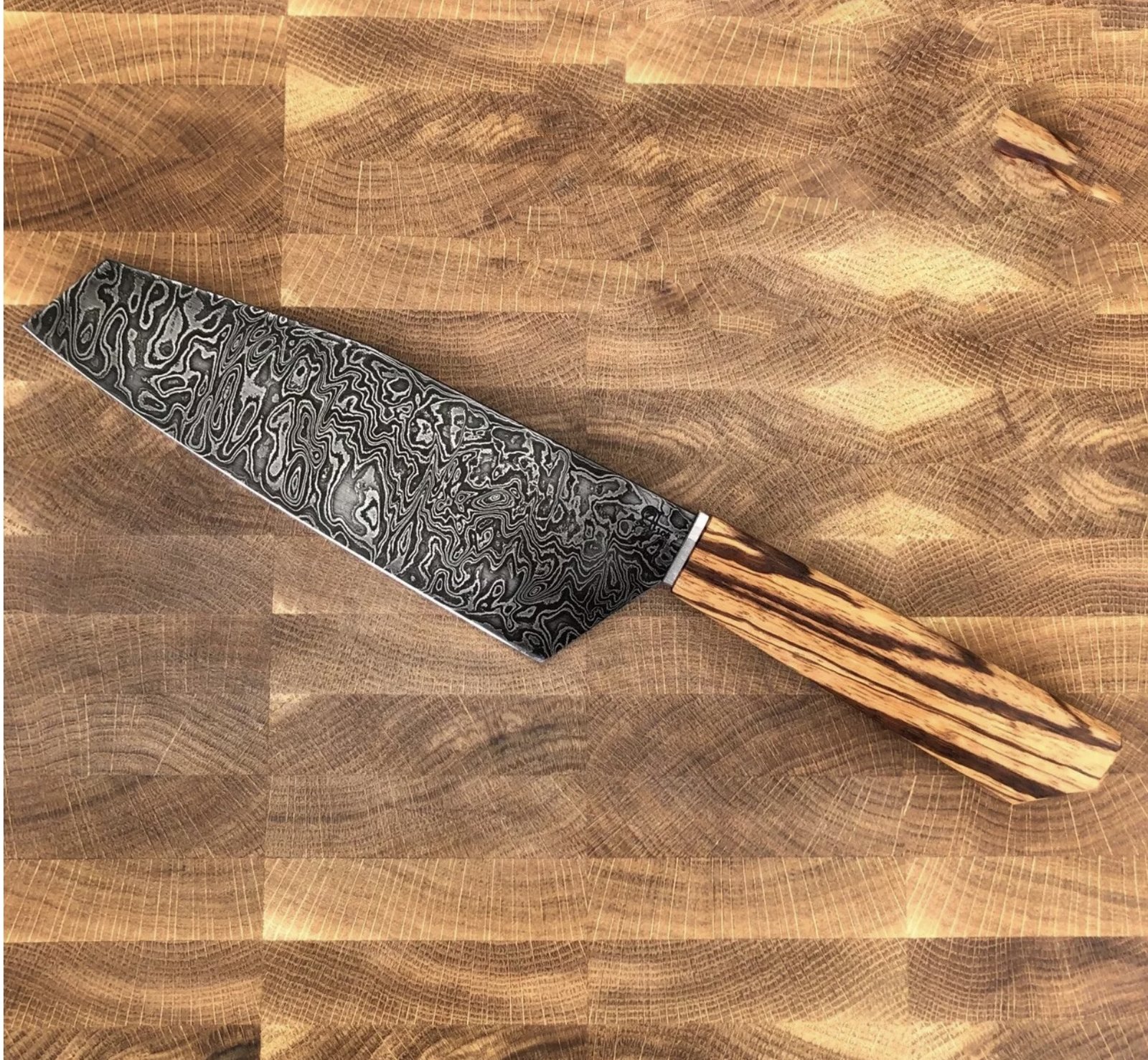

Hallo Zusammen,
wir haben vor nächstes Jahr an einem Workshop zum Thema Messerschmieden teilzunehmen. Hier gibt es die Auswahl zwischen dem Erstellen eines Messers aus Monostahl oder Damaststahl. Da wir auf diesem Gebiet absolute Neulinge sind, wollte ich mich hier erkundigen was zu Beginn besser für "Schmiede Anfänger" geeignet ist und mit welchem Messer (Monostahl oder Damast) wir mehr Freude als Küchenmesser haben werden?
Preislich liegen die Workshops 220,00 Euro auseinander.
Danke & Grüße
Wenn das Ziel ist, eine gut schneidende Klinge herzustellen, würde ich mich nicht allzu lange mit dem Damast-Schmieden beschäftigen und einen vernünftigen Monostahl nehmen.
Wenn es ein Show-Messer wird, nimm Damast.
Ich bezweifle, dass beim ersten Versuch mehr als ein ordentlich schneidendes Messer rum kommt. Das geht auch mit einem Standard Damast und hinterlässt in der Küche einen bleibenderen Eindruck oder Freude.
Oder anders gesagt, wenn schon den Aufwand, dann so.
grüsse, pebe

Danke für euere Umfangreichen Antworten. Was ich vielleicht noch vergessen hatte zu erwähnen ist, das der Monostahl Kurs 2 Tage dauert der Damast Kurs 3 Tage. Wie gesagt sind wir noch absolute Neulinge aber falls es mir liegt/gefällt kann ich mir schon vorstellen weiterhin Messer selbst zu fertigen.
Beim Damastkurs werden folgende Stähle verwendet: Werkzeugstahl (Kohlenstoffanteil von ca. 0,75-0,95%) & nickelhaltiger Werkzeugstahl. Was haltet ihr von dieser Zusammensetzung? Kann man hier mit einem guten Endergebnis rechnen?
Ich hab‘ ein Volldamast - allerdings nicht selbst gemacht - ohne komplexe Geometrie nur mit taper bei ca. 0,3mm hinter der Wate.
Absoluter Standard Damast mit 1.2842 mit 75Ni8 und C80, 195 Lagen, nicht rostfrei. Kann nach 3 Jahren ohne besondere Pflege weder Rost noch sonstige Probleme erkennen.
Beileibe nicht mein bestschneidendes Messer - aber ganz klar ein sehr gut funktionierendes Küchenhighlight.
grüsse, pebe
Das lässt viel Interprätationsspielraum, sollte aber nicht weit fernab von dem sein, was Pebe präsentiert hat. Standard-Damast eben. Also nicht übermäßig schnitthaltig aber gut schärfbar und mit hohem Schärfepotential. Man kann vermuten, dass einer der für die Damastherstellung verwendeten Stähle auch für die Monostahlklingen verwendet wird. Ich tippe auf den ominösen Werkzeugstahl mit 0,75-0,95%C. Sollte sich also im Gebrauch nicht viel nehmen ob nun Damast oder Monostah. Wobei der Nickelstahl im Damast je nach Volumenanteil die Tendenz der Klinge anzlaufen schon etwas hemmen kann. Sprich Damast ggf. etwas weniger reaktiv aber immer noch weit weg von rostfrei. Beim Damast-Schmieden gibt es natürlich noch mal extra Fehlerpotential, das man auch mit Unterstützung vom Fachmann nie komplett ausklammern kann. Beim Monostahl gibt es keine Schweißfehler und auch das Risiko den Stahl im Feuer zur Wunderkerze zu machen sollte etwas geringer sein.
