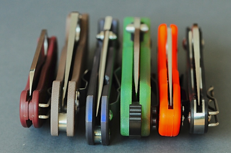

Ich würde das Griptilian, egal mit welchen Schalen, auch nicht als flaches Messer sehen. Es ist einer meiner dicksten Folder.
Hier ein Vergleich eines Griptilians mit Wilkins Grips mit ein paar flacheren Kollegen:
v.l.n.r.: UKPK, PM2, large Sebenza, Griptilian, Delica, Caly 3.5 CF
Das Caly ist eines meiner flachsten und würde eigentlich auch sehr gut auf deine Anfrage passen.

Das Griptilian sieht auf dem Foto echt recht dick aus, da werde ich es ein wenig hinten anstellen.
