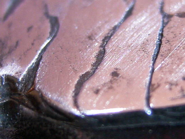

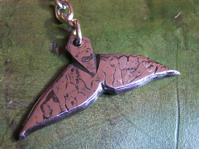

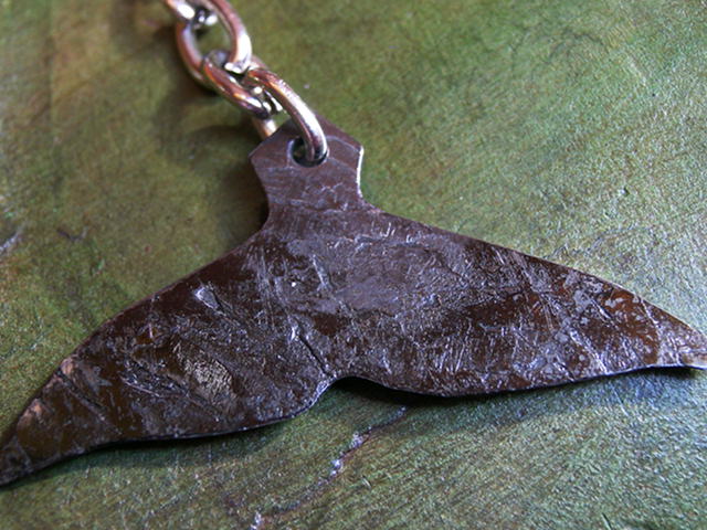

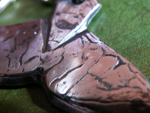

Hallo yaammoo,
ich konnte es einfach nicht lassen,
in meiner Werkstatt habe ich noch ein Stück Drahtseildamast gefunden.
Daraus habe ich einen Schlüsselanhänger in der Form einer Walfluge gemacht ( die Idee stammt von navajo, er möge mir verzeihen ) daran habe ich das Einbrennen mit Leinöl getestet.
Zuerst habe ich die Fluge gefeilt, geschliffen und längere Zeit in Salzsäure geätzt.
Danach in Leinöl getaucht und mit dem Lötbrenner erhitzt, nach dem ersten Einbrennen das Teil noch mal in Leinöl und wieder auf Temperatur gebracht.
Nach dem zweiten Durchgang hatte das Metall eine schöne glänzende schwarze Oberfläche
Mit einem Diamantschwamm habe ich die oberste Schicht abgeschliffen und mit der Polierscheibe auf Hochglanz gebracht.
In den Vertiefungen blieb das eingebrannte Leinöl erhalten und das Muster kommt sehr gut zur Geltung.
Ich bin zu dem selben Ergebnis gekommen wie du, um das Öl zu verbrennen muss das Metall sehr hoch erhitzt werden dabei geht jede Härte an einer Klinge verloren, Aber für ein Schmuckstück hat es nur Vorteile.
Gruß Link
