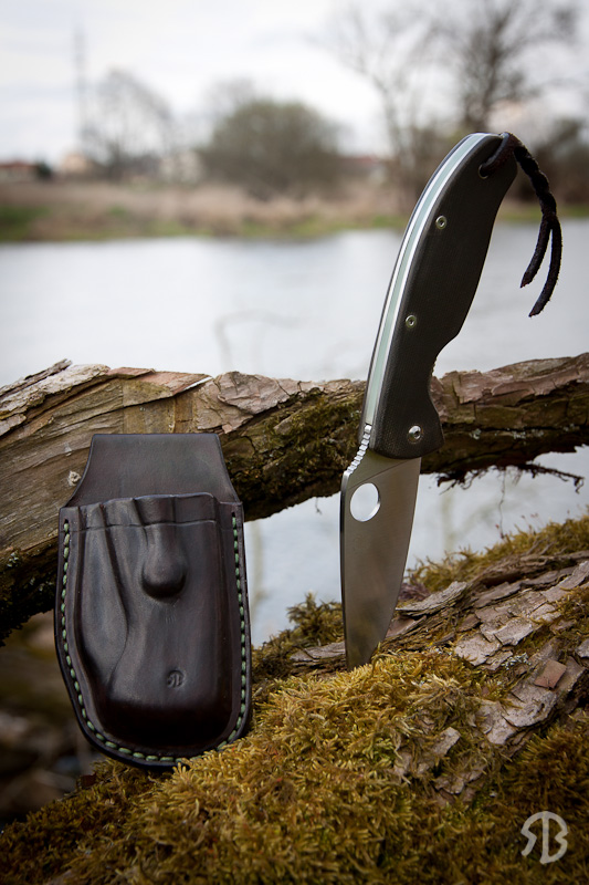

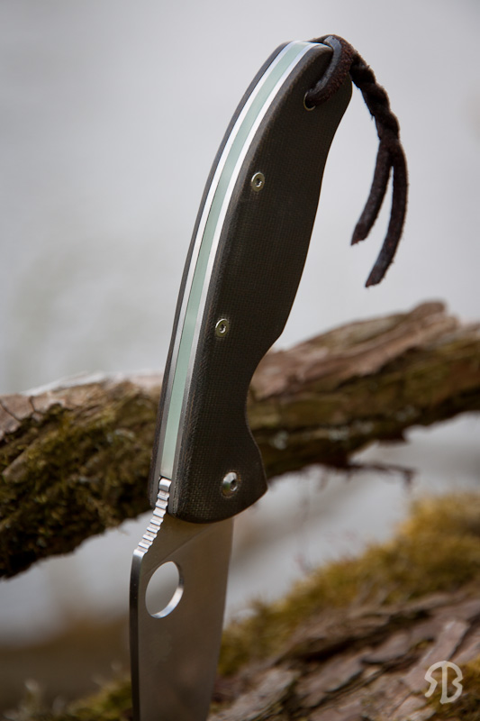

und noch was, das es Ostern endlich mal vor die Kamera geschafft hat und das jetz mal herzeigen kann. Das Messer war schonmal an anderer Stelle zu sehen: Spyderco Tenacious mit oliven Micarta-Griffschalen und einem grünbläulich nachleuchtenden Spacer.
Und der Glow-Spacer nochmal in nah:

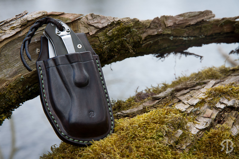

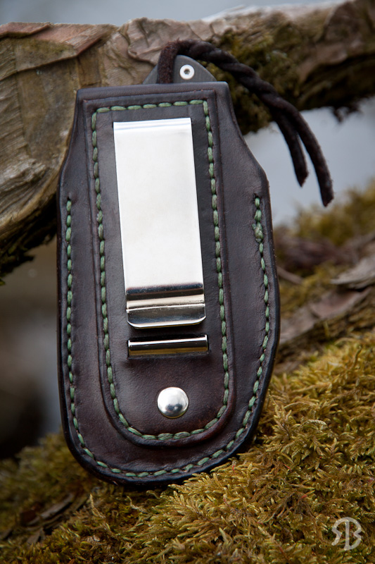

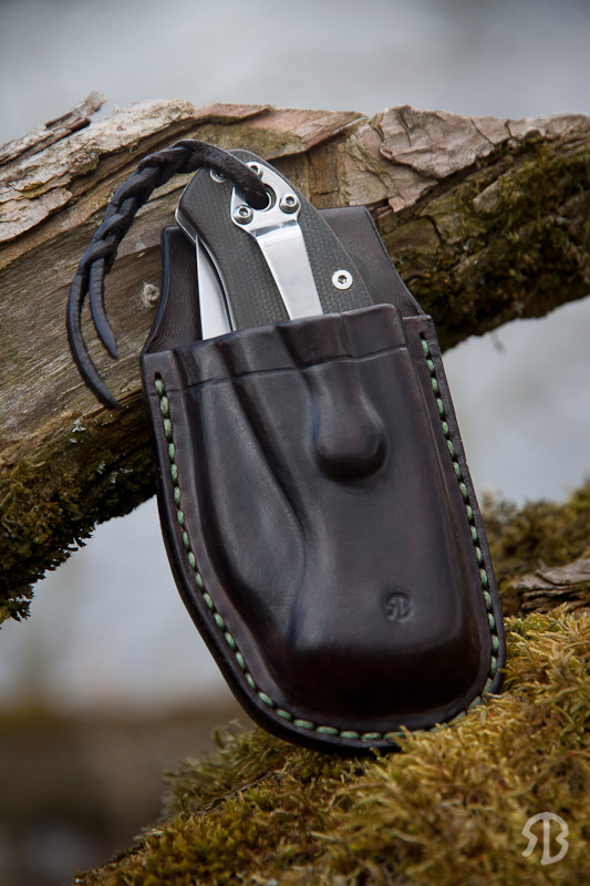

Neu hinzugekommen und das Set damit komplettierend is das Lederhöschen. Nassgeformt, die Naht der Clipbefestigung versteckt sich in einer doppelt gelegten Lederschicht, die die Rückseite des Holsters darstellt. Da ich das Messer am Gürtel nicht so hoch sitzen haben wollte hab ich diese Lösung mit der „Rückwand“ gewählt. Das erforderte dann allerdings ein Stückerl Lederband als Lanyard zum Ziehen. Mit dem Clip geht’s aber auch mal im Winkel der Hosentasche oder an einer Beintasche, daher keine klassische Schlaufe.
Was mich ein klein wenig ärgert ist, dass mir der Clip nicht ganz genau gerade an der Rückseite gelungen ist, aber nunja, is meine vierte reine Lederarbeit, das krieg ich auch noch hin. Vorne drauf konnte ich erstmals meinen nagelneuen Schlagstempel von Herrn Hopbach ausprobieren. Das grüne Garn von Jürgen lieb ich jetzt schon sehr, das werd ich erstmal beibehalten.
Was die Kanten angeht: ich hab poliert wie ein Weltmeister und unmittelbar nach dem Polieren is auch alles spiegelblank und glatt. Nach ein bisserl Benutzung allerdings fusseln sich doch wieder die einen oder anderen Lederfasern los. Hab auch Gum Tragacanth verwendet, das ändert aber höchstens kurzfristig was dran… Da bin ich für Tips echt offen.
Hoffe es gefällt, danke fürs Schauen
