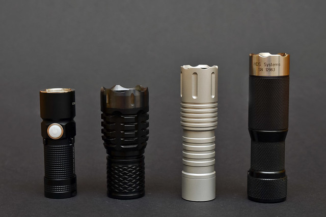

Ich möchte euch hier in aller Kürze die kleinste Leuchte aus dem Moddoolar-Portfolio vorstellen, die Pocket Stubby. Der Name sagt eigentlich alles: Der kleine, dicke Knirps ist wahrlich ein sehr kompaktes Lichtmonster.

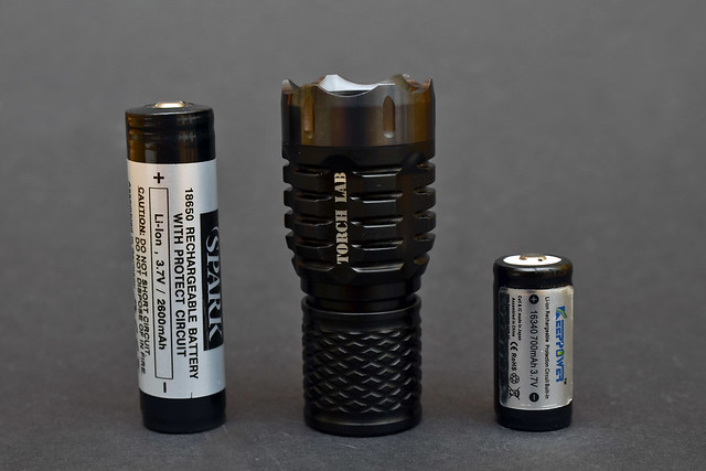

Die wirklich sehr kurze Lampe besteht prinzipiell aus zwei größeren Teilen: Batterierohr (hier das kürzeste "Shorty 20") sowie Kopf mit Elektronik und Light Engine.

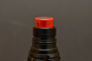

In das kurze Rohr passen offiziell nur 18350er Akkus, ich nutze jedoch gerade IMR 16340 von AW, die passen auch rein. Die Erweiterbarkeit gefällt mir gut - ein längeres Batterierohr lässt sich sehr einfach nachkaufen!

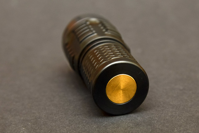

Augenscheinlich könnte man im Batterierohr einen Schalter / Clicky verbauen. Hier wurde jedoch lediglich eine Metallplatte eingeschraubt, sodass die Lampe durch Zudrehen an- und ausgeschaltet wird. Auch der Moduswechsel funktioniert über dieses Prinzip. Zur Wahl stehen drei Helligkeitsstufen: 100%, 30% und 1%.

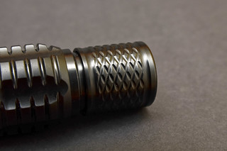

Rein optisch ist das Gehäuse sehr unauffällig gehalten. Die schwarze Anodisierung trägt ebenso dazu bei wie der Verzicht auf viel Schrift - lediglich am Kopf findet sich der Schriftzug "Torch Lab". Dank Knurling und Kühlrippen liegt das kleine Knubbelchen gut in der Hand und lässt sich auch gut bedienen.
Mit einer Länge von 74mm und einem maximalen Durchmesser von knapp 3cm am Bezel ist das Gesamtkonstrukt einfach extrem kompakt.

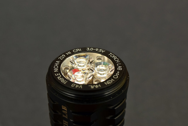

Das spannendste Element ist hier aber auf jeden Fall die Light Engine. Die hervorragende Leuchteinheit kommt, wie bei vielen Custom- und Sammlerlampen, von Lux-RC aus Russland!
Hier wurden 3 Nichia 219 Hi-CRI LEDs verbaut, die eine sehr angenehm warme Lichtfarbe haben. Laut Lux-RC sind es 4500K.
Die Leistung wird mit 1100 Lumen angegeben - die volle Power wird aber nur mit zwei Zellen erzielt, man bräuchte also ein größeres Batterierohr.

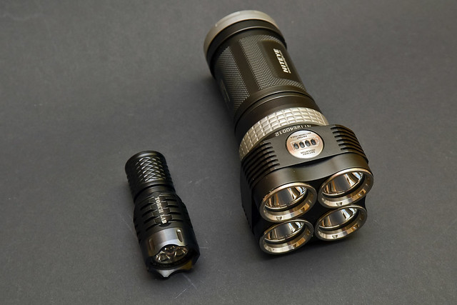

Aber keine Angst - in Relation zur Baugröße ist die Pocket Stubby ganz sicher eine der hellsten Lampen auf dem Markt! Anschalten - Begeisterung. Einfach klasse.

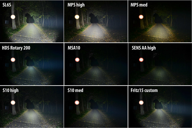

Ein unglaublich breit gefächertes Flutlicht mit einer tollen Gesamthelligkeit!
Aufgrund des fehlenden Reflektors ist die Reichweite natürlich nicht so hoch wie bei anderen Lampen, dafür strahlt die Moddoolar Pocket Stubby insgesamt unglaublich viel Licht aus.

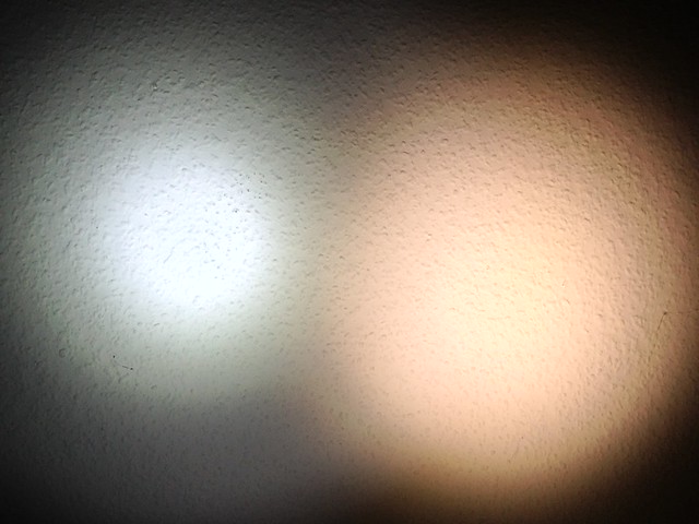

Links die Sunwayman V11R, rechts die MPS
Links die MPS, rechts die Fritz15 custom
Hier sieht man die richtige Lichtfarbe beim Bild mit mittlerer Helligkeit.
