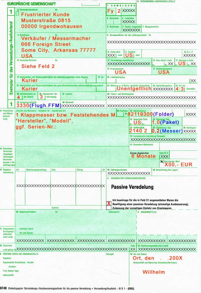

@OP: Nochwas, wenn Du das zurückschickst, geh vorher zum Zoll. Da gibts das Veredelungsdingens Forumular - so zahlst Du bei der Rücksendung keinen Zoll/Steuer.
Pitter
Stefan Schlaegel schrieb:
2 Fragen an die Experten:
1. Wie stellt man es am besten an, wenn man ein Custom zur Reparatur in die USA zurückschickt und vermeiden will/muß , daß bei der "Wiedereinfuhr" kein Zoll zu zahlen ist ? Sollte man den Versender aus den USA (der den ursprünglichen Versand getätigt hat und den Vorgang kennt) zum Rückversand nehmen oder ist das egal ?
Mit dem "veredelungsdingens".
Ich hatte mal ein Muster reingestellt - HIER .
Wie es zurück kommt ist wurscht, es müssen lediglich die Papiere wieder in der Tasche für die Zollunterlagen liegen.
