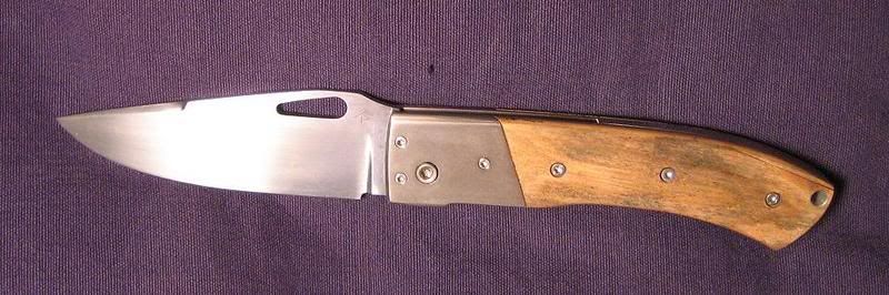

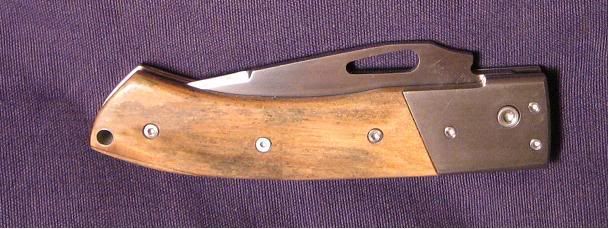

endlich habe ich auch wieder etwas fertig.
Klinge: 3mm starker 1.2842 differentiell gehärtet
Platinen: Titan Grad 5; 1,6 mm dick
Backen: Titan Grade 2
Klingenlänge: 8,7 cm
Gesamtlänge: 20 cm
Griffschalen: Mammut
Bei der, auf dem Foto sichtbaren, Griffschalfe musste ic im hinteren Bereich am Griffrücken leider ein Stück drankleben, da ich unbegreiflicher Weise an dieser Stelle zuviel weggeschliffen hatte. Vielleicht sollte ich doch weniger Nachtschichten in der Werkstatt einlegen...
Entschuldigt die miserabelen Bilder, ich stehe mit der Digicam einfach auf Kriegsfuß.
Gruß Tobi
