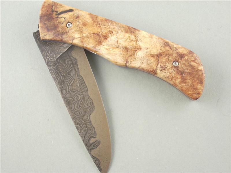

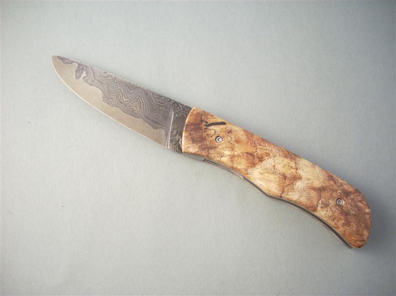

Hier nun der fertige Folder mit Holster:
Klinge 3,8 mm dick, Länge 89mm
Damast mit Schneidlage aus 1.2519
Grifflänge 112 mm
Griffmaterial stabilisiertes spalted maple burl
Das muss reichen... PP
Edit: Nee, reicht nicht: zur Klinge, die ist nämlich nicht geätzt. Sie kam so aus dem Härteofen, der Zunder wurde nur abgewischt und dann angelassen. So entstand dieser "farbige" Damast.

Der ist aber wirklich schick geworden. Tadellose Verarbeitung, wie gewohnt und die Linien gefallen mir auch.
Uli
Hallo Nils,
wunderschönes Messer. Besonders der interessante Farbstich des Damasts passt hervorragend zu dem stabilisierten Holz.
Einzig die Klingendicke von 3,8mm :jammer:
Aber wenigstens kann das schöne Stück dann nicht so leicht kaputt gehen :steirer:
Das Design ist meines erachtens auch eines deiner besten, mal abgesehen von DEM Design, welches ich zuletzt per Mail bewundern durfte...

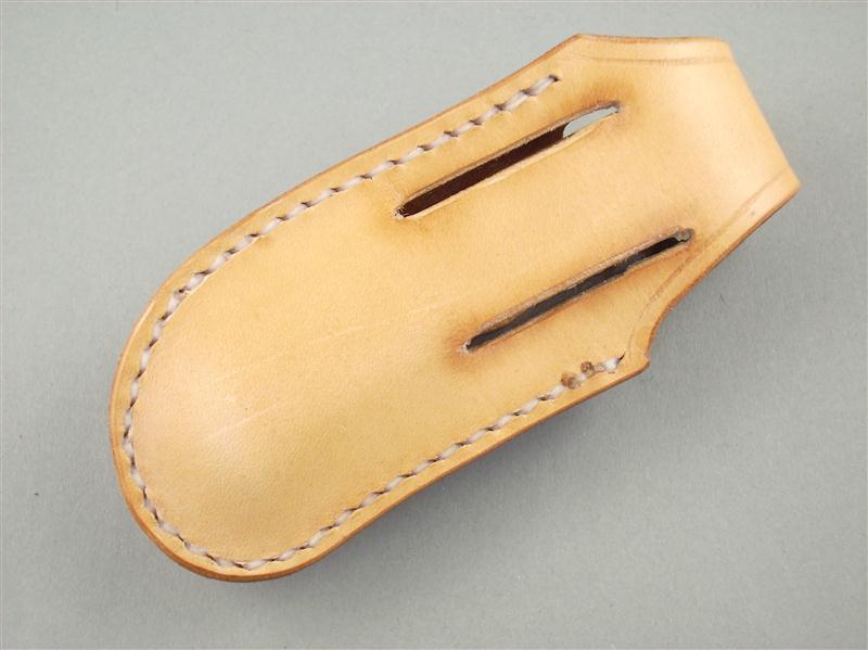

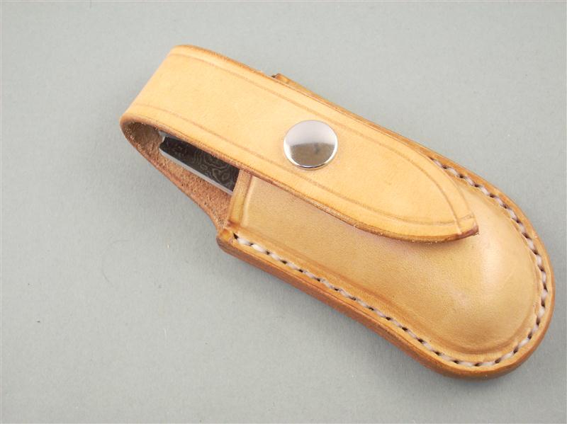

Ein sehr schönes Messer. Und ert recht die Scheide - perfekt. :super:
Wie mach ihr das blos immer mit dem Leder? Wie formt ihr das 3D?
@erny:
Mit den Fingern, Erny, nur mit den Fingern...

Das Griffmaterial hat diesmal meine Holde ausgesucht. Frauen haben doch noch immer das beste Gefühl für Farbe. Und dein letzter Satz freut mich besonders!!!
So wie alle eure Antworten!
Edit: Ganz schlimm, hab ich vergessen: Den Damast habe ich bei und unter fachkundiger Anleitung von Nandger Franck (www.schmiedeglut.de) geschmiedet!
Nils... das Messer ist scheisse, aber der Damast reisst es natürlich wieder raus :hehe:
Kleiner Spaß! Ist wirklich toll geworden !!!
