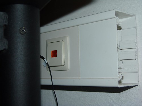

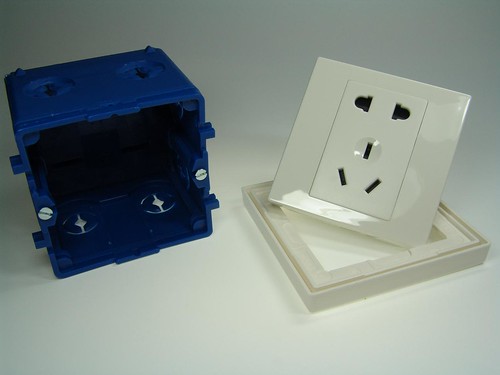

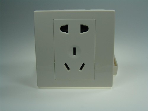

Nicht nur über Lader sondern auch über die passenden Stromversorgungen/Steckverbindungen/Universalstecker,..... wurde einiges geschrieben.
Für mehrere Lader habe ich mir einen Universalstecker besorgt, der in alle Richtungen so ca. 15 verschiedene Möglichkeiten bietet.
Bei einer Übernachtung in den letzten Wochen in einem Hotel einer Amerikanischen Kette habe ich aber im Bad dann eine Einbaudose endeckt, die verschiedenste Stecker zuläßt.
In einem heimischen Lampengeschäft habe ich mich dann auf die Suche nach solch einer Lösung gemacht.
Im Büro habe ich einen Elektrokanal unter dem Schreibtisch montiert an der Wand hängen. Für diesen Kanal habe ich mir eine Einbaudose, einen Rahmen und die Steckdosen-Kombination China besorgt.
Kosten:
Steckdosen-Kombi China: 3,04 €
Rahmen: 2,32 €
Einbaudose: 2,05 €
Gesamt: 7,41 €
Für mich eine einfache, "schöne" und praktische Lösung, bei der ich nicht erst löten, umbauen,..... muss. Stecker rein, egal, welch Hersteller und feddich :hehe:
Olaf
