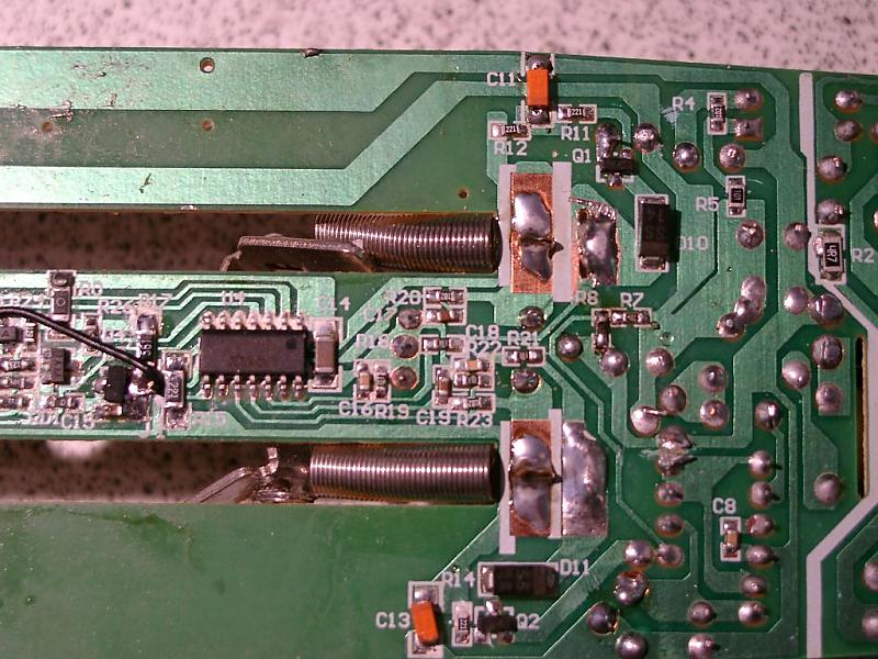

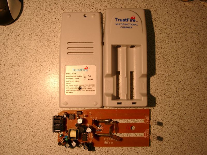

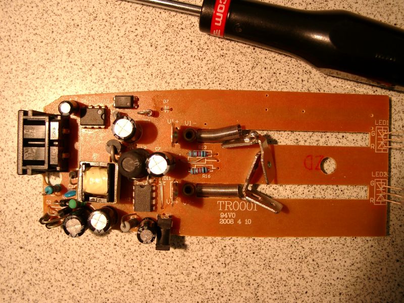

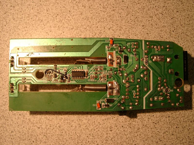

Die gute Nachricht: Heute sind zeitgleich mit der Post mein TR-001 von DX und 2 Zener-Dioden von BrainR (danke, Mathias!) angekommen.
Die (vermutlich) schlechte Nachricht: ich habe wohl die neueste Variante/Baureihe (oder schlichtweg einen anderen Produzenten) des allseits beliebten TR-001 erhalten.
Jedenfalls sieht die Platine deutlich anders aus, als all die anderen Varianten, die ich in diesem thread angeschaut habe. Und das mir, der ich schon heilfroh war, so eine genaue Anleitung plus Bilder von Heinz bzw. Mathias zur Verfügung zu haben...
Herstellungsdatum meines TR0001 (!) ist wohl der 10.04.2008, also recht frisch (siehe Foto). Weniger frisch erscheint mir die Platine und die ausgeführten Lötarbeiten; ich habe jedenfalls noch nie ein so schmutzig und schludrig verlötetes Teil gesehen.
Im Moment habe ich 2 RCR123 zum Laden drin, die von 3,8 V jetzt hoffentlich allmählich hochgeladen werden; jedenfalls brennen beide LEDs schön rot.
Ich werde das kritisch beobachten und beim Farbwechsel auf grün nachmessen.
Wenn die Experten hier mir sagen, was und wie ich (auch am 'lebenden' Objekt) messen soll: ein Digital-Multimeter und Meßspitzen habe ich. :hmpf:

Hallo TR-001-Modder,
wie gut, dass ich im letzten Post vorsichtigerweise 'vermutlich' gesagt habe.
Da inzwischen keinerlei Hinweise gekommen waren, wie, ob und wo ich denn in diese neue Bauvariante die schönen Zener-Dioden einlöten könne/solle, habe ich hier einige Ladungsorgien veranstaltet.
Also immer 2 - 3 Lampen mit Akkus drin auf Dauer-High, damit ich sodann die Akkus im neuen Lader wieder hochladen konnte (was für eine ungeheuere Entropieerzeugung im Dienste der Wissenschaft!).
Ich habe geladen: Ultrafire 16340er 3 Stück (die silbernen protected), UltraFire 18650 2 Stück (die silbernen protected), TrustFire 17670 (blau, unprotected).
Bei Farbumschlag der Lader-LEDs von rot auf grün habe ich die Akkus gemessen und durchschnittlich 4,18 V erhalten. Ich habe dann sowohl 2 16340er als auch einen 18650 erneut eingelegt und jeweils drei Stunden weiter laden lassen.
Ergebnis: alle Akkus hatten 4,205 V (mein DM wechselte immer zwischen 4,20 und 4,21)! :p
Sollte das etwa bedeuten, dass mein neu gestaltetes und unsagbar schludrig zusammengelötetes Stück TR-001 jetzt endlich die ersehnte Ladebegrenzung auf 4,2 V bereits ab Werk beinhaltet?
Oder habe ich etwas falsch gemessen / gemacht (trickle-Ladezeit zu kurz)?

Hallo Norbert,
Ein paar Stunden mehr solltest Du eine LIR schon im Lader lassen. In denke an 6-12 Stunden nach grün.
Alle Stunde könntest Du nachmessen, ob und wie die Spannung steigt.
Sollte die Zellenspannung danach immer noch unter 4,25V liegen, sind die Dioden entbehrlich.
Heinz

Hallo Lade-Willige,
es sieht so aus, als ob der von mir in Post #21 beschriebene, aktuell von DX gelieferte TR-001 Lader schaltungstechnisch das tut, was ein LiOn-Lader unbedingt tun sollte, nämlich ab 4,2 V aufhören, zu laden (bzw. nurmehr eine 'Erhaltungsladung' durchzuführen).
Nachdem Heinz darauf hingewiesen hatte, dass man erst nach 6 - 12 Stunden nach Grünwerden der LED verlässlich sagen könne, dass der Lader eine Ladeobergrenze einhält, habe ich den 23-Stunden-Test durchgeführt:
eine auf 3,78 V heruntergebrannte protected 18650 eingelegt;
nach 5 Stunden war sie bei 3,93 V;
nach 12 Stunden war sie auf 4,20 V, LED grün;
nach weiteren 10,5 Stunden ist sie auf 4,205 V.
Dass der Ladevorgang insgesamt so lange dauert, liegt natürlich daran, dass der TR-001 mit gesamt 500 mA für beide Ladebuchten lädt.
D. h., mein 18650 wurde nur mit ca. 1/5 C geladen.
Der TR-001 ist zwar ein Universallader für alles von 16340 bis 18650 / 17670, aber aufgrund des geringen Ladestroms würde ich ihn nur für die 'kleineren' Formate bzw. Kapazitäten nutzen.
