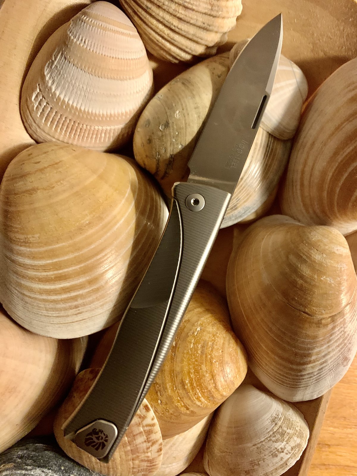

ich habe seit einiger Zeit ein Lionsteel Thrill in Aluminium und war von Anfang an begeistert. Da es eines meiner teureren Messer ist, hat es nicht so viel "Ausgang" wie andere gehabt.
Nun trage ich es seit Kurzem regelmäßigerer und seit ein paar tagen habe ich festgestellt, dass der Slipjoint-Mechanismus sehr leichtgängig geworden ist. Ein leichter Druck auf den Klingenrücken führt schon dazu, dass sich das Messer beginnt zu schließen. Vorher war das deutlich "knackiger", ebenso der Halfstop.
Jetzt bin ich mir gerade unsicher was ich tun soll. Ist das eine Garantiefall? Ist das Nachlassen der Federspannung normal (auch mit so wenig Nutzung?!).
Gibt es vielleicht andere Besitzer des Thrill die was dazu sagen können? Das wäre sehr hilfreich.

ich besitze dieses Messer nicht. Es handelt sich aber ja um eine verschraubte Konstruktion. Hast Du mal geprüft, ob sich die Achs-Schaube gelockert hat bzw. ob ein Anziehen zu einer Verbesserung führt? Ggf. wäre eine Sicherung der Schraube mit Locktite empfehlenswert, sollte es daran liegen.

Vielleicht habe ich mich da falsch ausgedrückt, aber der Klingengang an sich ist kein Problem. Der "Verschluß", falls man das bei einem Slipjoont so sagen kann, ist leichtgängig. Sprich, die Feder übt keinen richtigen Druck mehr aus.
Ich habe in der Zwischenzeit in einem englischsprachigen Forum mehrere Besitzer mit ähnlichen Problemen, von Haarrissen in der Feder bis hin zu Brüchen, gefunden.
Lionsteel habe ich angeschrieben, aber keine Rückmeldung. Spricht nicht gerade für deren Service...
Das Lionsteel Thrill ist ja ein integrales Slipjoint, also ist die Feder aus dem Material, woraus auch der Griff ist weil der Griff einteilig ist - nach Deiner Beschreibung müsste es Aluminium sein.
Alu hat nicht grade die Eigenschaften wie ein Federstahl, es ist halt nicht so dicht und weicher.
Die einzige Lösung, die mir einfällt, ist 1.) das Entfernen der Klinge, dann 2.) das leichte Nachbiegen der Feder in den Griff hinein und dann 3.) das Wiedereinsetzen der Klinge.
Danach sollte die Alu-Feder wieder strammer sein und das Messer wieder so arbeiten, wie am Anfang.

Die Haltekraft der Feder ist von Hause aus nicht sehr hoch- aber mMn völlig i.O ( etwa wie ein Schweizer )
Vielleicht verhindert Dreck einen präzisen Verschluss.
Vielleicht hilft ein Ultraschallbad, oder eine andere schonende Reinigung.
Ich hatte es tatsächlich schon mal, dass ein Fusel sogar einen Backlock lahmgelegt hat.
