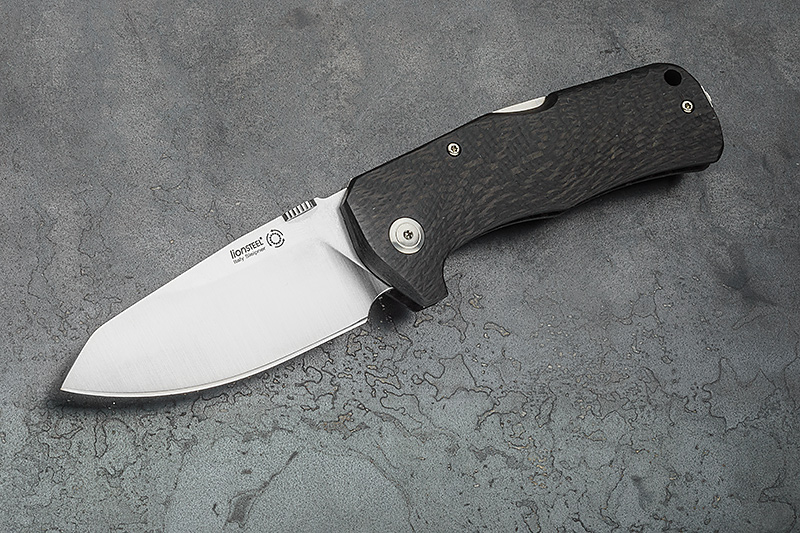

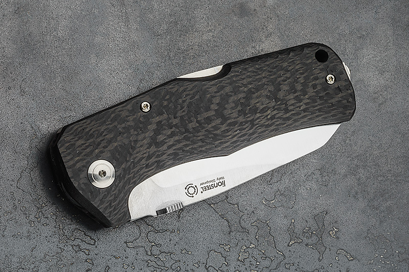

Ich hab im Moment keinen Nerv drauf, lange Reviews zu schreiben, aber ein Messer aufzuschrauben geht natürlich immer :D

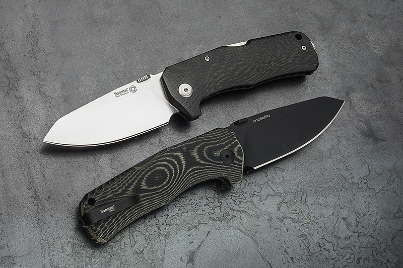

Geschraubt hab ich am Lionsteel TM1. Gibts mit CF Schalen
Oder Micarta. Klinge satiniert oder schwarz.
Wie schon beim SR1 und dem TiSpine, ist auch der Griff des TM1 aus einem massiven Block gefräst. Ob das das erste One Piece Backlock ist, weiss ich nicht - kann gut sein, dass das schonmal irgendein Messermacher gebaut hat. Aber es es jedenfalls nach meinem Wissen das erste in Serie gebaute Backlock mit einteiligem Griff.

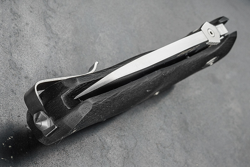

Geschlossen vorne

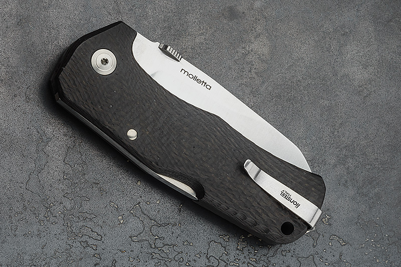

und die Rückseite
Der Deep Pocket Clip ist umsetzbar. Hinten ist ein Glasbrecher mit Hartmetallspitze drin. Braucht der Mann von heute unbedingt :D Genauso, wie eine 4,5mm dicke Klinge :) Da hat der Daumen wenigstens ne satte Auflage.

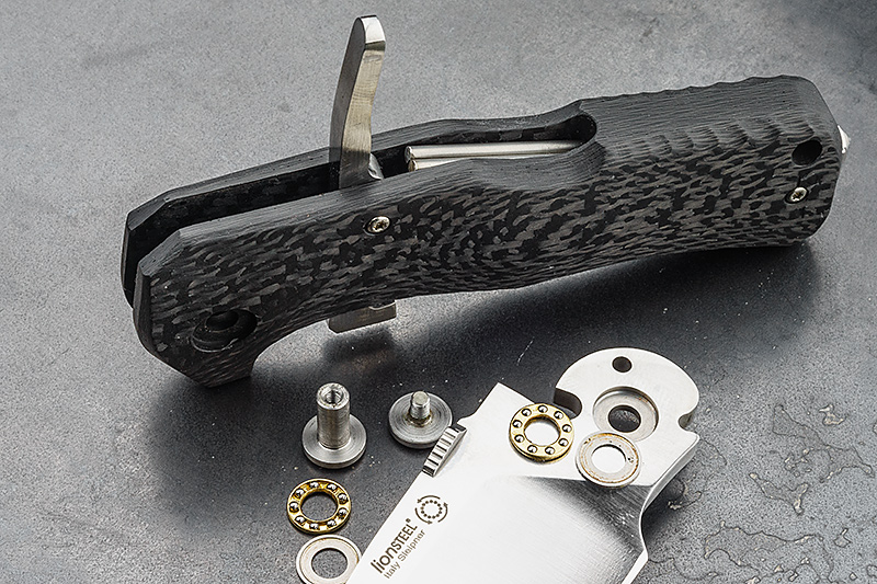

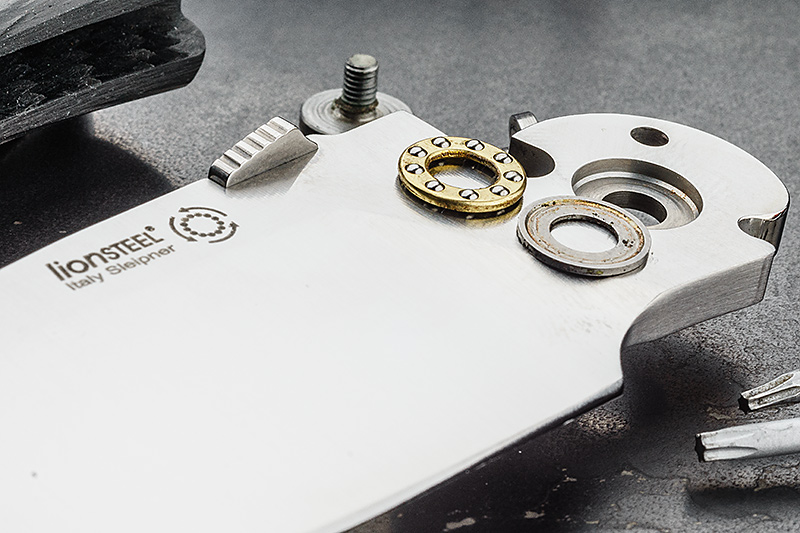

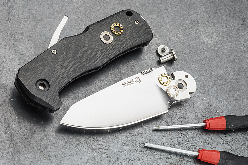

Die Klinge läuft auf zwei Kugellagern, netterweise mit Kugeln im Käfig. Sonst hätte ichs nicht zerlegt, das Rumgesuche nach den Winzkugeln, die jedesmal vom Tisch kullern und in irgendwelche Ecken hupfen, hab ich langsam dicke ;)
Für einen Backlock läuft die Klinge sehr leicht. Klingenspiel hat das TM1 auch nicht. Der Hammer verriegelt satt und beim Schliessen ziehts die Klinge mit Schmackes in den Rahmen. Wie das bei einem Backlock eben sein soll. Mechanisch find ich am TM1 nichts zu meckern.
Ungewöhnlich sind die beiden Federn im Rücken. Laut Gianni deswegen zwei Federn, damit der Verschluss noch funktioniert, wenn eine gebrochen ist. Ok, wenns so ist. Gebrochene Rückenfedern sind nicht so meine Grundangst bei Foldern, aber warum nicht mal zwei Federn, iss scho recht :)
Die Federn sind innen in den Rahmen gesteckt. Ich wollt sie schon rausmachen, bloss damit ich auch das mal zerlegt hab. Sah mir aber dann doch zu pfriemelig aus und ich hab mich nicht getraut :D
An der Verarbeitung find ich nichts zu meckern, bedient sich satt, spielfrei und leicht. Und grundsätzlich liegt das Lionsteel TM1 auch gut in der Hand. Die Griffschalen sind 3D konturiert, in der Mitte etwas bauchig. Grifflänge passt - ich habe Handschuhgröße 9. Das Design von Moletta - Hausdesigner bei Lionsteel - find ich auch gelungen.
Den Deep Poecket Clip mag ich, zum Tragen ist mir das TM1 allerdings zu schwer und vor allem zu breit in der Hosentasche. Geschmacksache. Vor zehn Jahren mussts bei mir auch 4" mit fetter Klinge sein; heut hätt ichs gerne eine Nummer kleiner und schlanker.
Aber so zum Rumspielen ist das schon ein geiles Ding :steirer:

Hat dir Gianni verraten, oder bist du selbst drauf gekommen, wozu das zweite Loch in der Klinge ist? Ich könnte mir vorstellen zum spannen bei der Produktion ,ähnlich wie bei den Rockstead Messern, aber bin mir nicht sicher.
Hat er mir nicht verraten, weil ich ihn gar nicht gefragt habe :D Vermutlich zum Einspannen beim Fräsen oder zum Aufhängen beim Härten oder zur Gewichtsreduzierung :ahaa:
