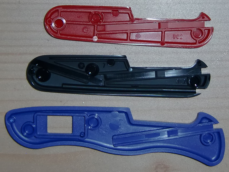

ich habe gerade ein 111 mm Victorinox - es handelt sich um das Nomad mit schwarzen Griffschalen - wieder in die Hände gefallen; hatte es in einer Kiste beinahe vergessen.
Nun ist mir aufgefallen, dass im Gegensatz zu kleineren Modellen, die nicht jüngeren Datums sind, die Griffschalen kein Loch für die Stecknadel aufweisen. Ist das bei den 111 mm Modellen immer so? Die neueren Zweikomponenten-Griffschalen kenne ich nicht.
Die Stecknadel ist nicht unpraktisch, z.B. beim "Rauspulen" von Splittern; schade, dass sie beim Nomad nicht angebracht werden kann.

Ich habe mir gerade stichprobenartig ein paar Modelle von meinen 40 Stück 111-er Modelle, sowie 5 Ersatzschalen angeschaut und bei keinem/keiner eine Öffnung gefunden, wo man von außen eine Nadel hinein stecken könnte.
Unter den Modellen waren das WorkChamp XL, ein normales WorkChamp, das ForesterC, das Outrider, das RescueTool, Schweizer Armeemesser 08, Trailmaster, Fireman und das Skipper.
Unter den Schalen die Roten für Messer mit Schieber, Schwarze für die Liner-Lock-Modelle und ein Zwei-Komponenten-Paar.
Ich muss auch (leider) Franz widersprechen: Zwar kann man an entsprechender Stelle ein Loch für eine Nadel anbringen, jedoch kommt knapp 1 cm weiter die mittlere Niete, die würde beim Einstecken der Nadel schon hinderlich sein.
Bei den 91-er Modellen gibt es ja den Kanal, der die Nadel führt.
Aber bei den 111-er gibt es den nicht, die Nadel würde dann nur von der knapp 2mm dicken Umrandung der Auflagefläche der Schale geführt, was zu Schwierigkeiten beim Einstecken führen kann, man stößt gegen die mittlere Niete, die Nadel kippelt evtl. rum.
Ich persönlich würde somit von dem Anbringen dieser Öffnung abraten.

Möglich schon, aber das Loch darf nicht zu groß sein (die NAdel darf kein Spiel haben) und bei einem Schraubendreher wirds eng.
Wie gesagt, ich würde es nicht empfehlen...

Man muss auch zu dem Bild achindoon sagen, dass es sich hierbei um eine Schale für ein Feststellmesser mit Schieber handelt, vermutlich fürs das Skipper oder Helmsman.
Hier würde die Nadel am Ende unter der Öffnung für den "Schieber" noch geführt.
Diese hat das Nomad als Liner-Lock-Modell jedoch nicht.
Wie gesagt, da würde die Nadelführung etwas frimmelig werden.
Ist die Öffnung nur etwas zu groß, wackelt die Nadel hin und her...

Bei allen meinen Vics, die keine Nadel haben, helfe ich folgendermaßen nach:
Eine entsprechende Stecknadel über einer Lerze erhitzen und mit zartem Druck an die
entsprechende Stelle in den Kunststoff drücken. Ggf muss man zwischendurch noch mal nacherhitzen.
Die Nadel ist dann hin, am Kunststoff muss man meist einen kleine Grat entfernen.
Bisher hat es immer einwandfrei funktioniert.:super:

Die Nadel vermisste ich bei meinem Victorinox Forester auch.
Also: Minibohrmaschine mit 1-mm-Bohrer zur Hand, vorsichtig angesetzt und etwas Mut gehabt.
Hat geklappt und Nadel rutscht nicht heraus. Falls doch wird sie durch den Minischraubenzieher
gebremst. Darum auch der farbige, etwas dickere Nadelkopf. ;)
