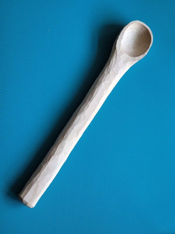

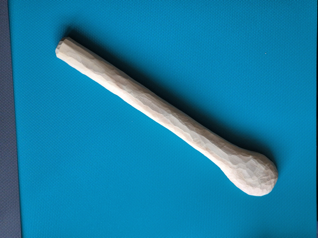

Gestern beim Spaziergang mit den Kiddies hats mich gerissen als ich am Wegrand so einsam n Prügelchen Birke rumgammeln sah..
Ist quick&dirty..
Grobes Messer und n Stechbeitel..
Mehr Zier- als Nutzlöffel.. (sollte jemand fragen, keine Ahnung was ein Zierlöffel sein soll 🤣)
Muß mir glaub auch mal son 'Löffelschnitzmesser' kaufen.. Die Regierung wird begeistert sein.. :glgl:

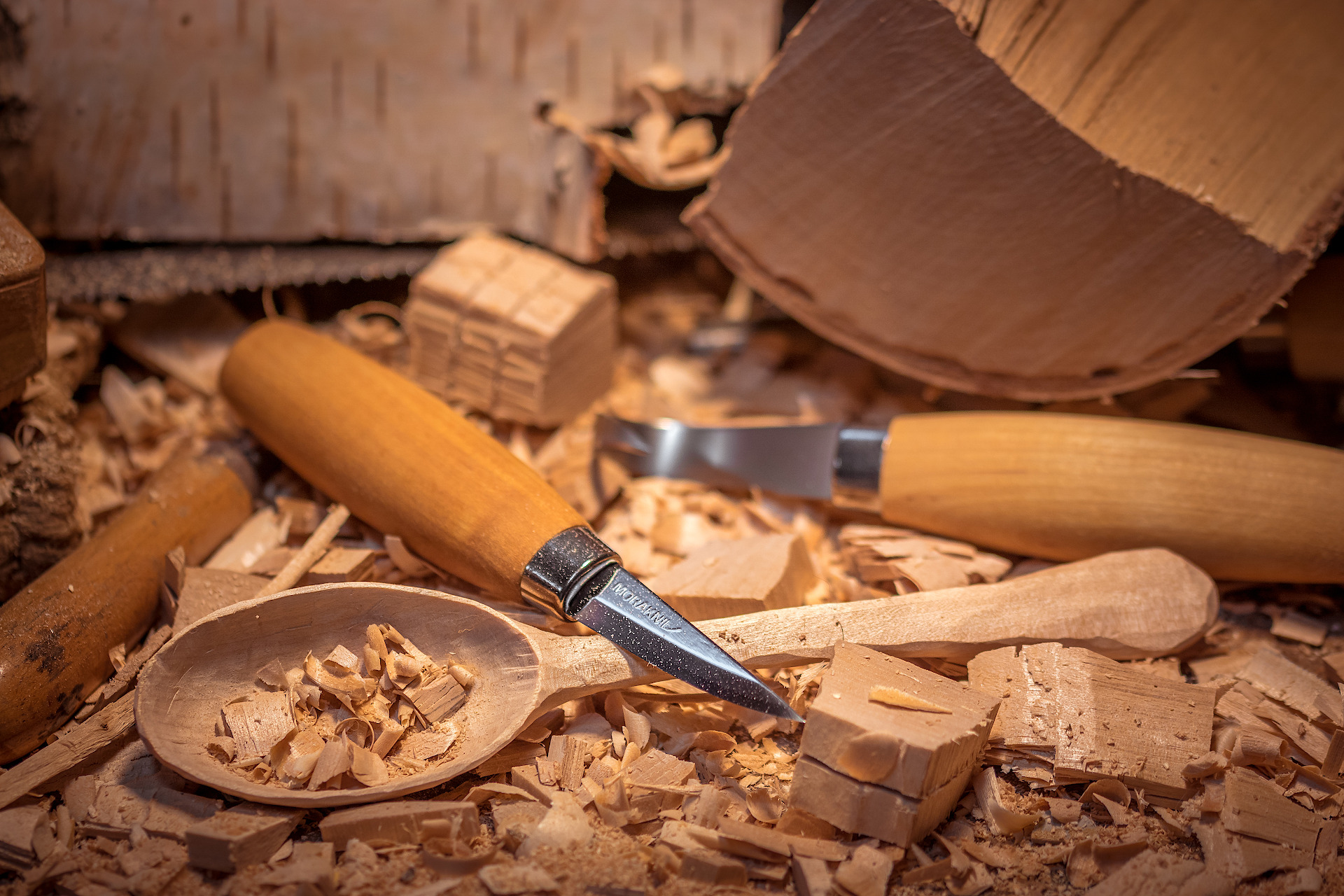

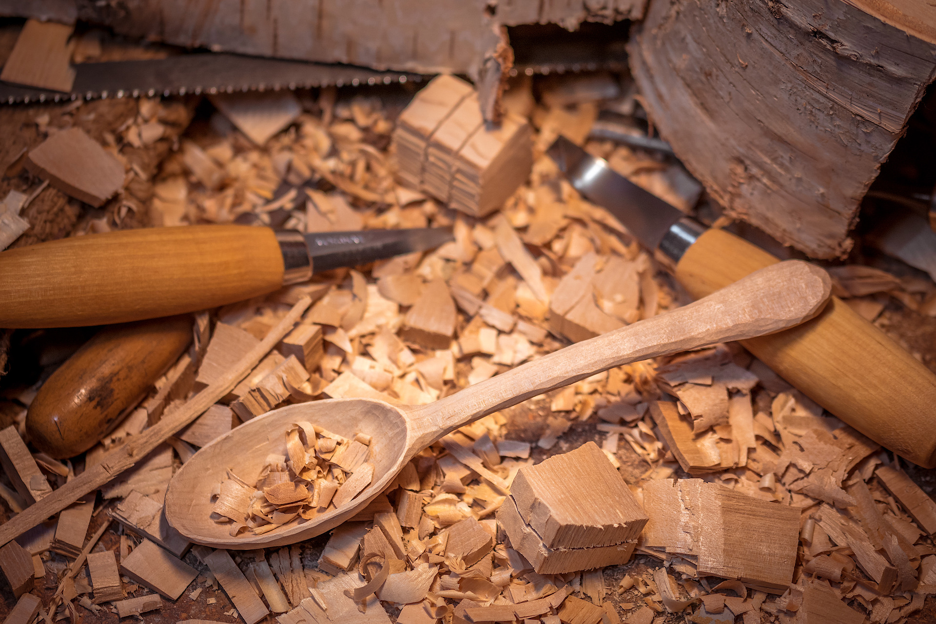

Ich schnitze viel und gerne Löffel, dieser Suppenlöffel aus Birke durfte hier bewusst die Schnitzspuren behalten.
Zum Schluss habe ich ihn noch frittiert, sodass er nun schwarz ist und gut gegen Feuchtigkeit geschützt. Davon habe ich gerade leider kein Foto.

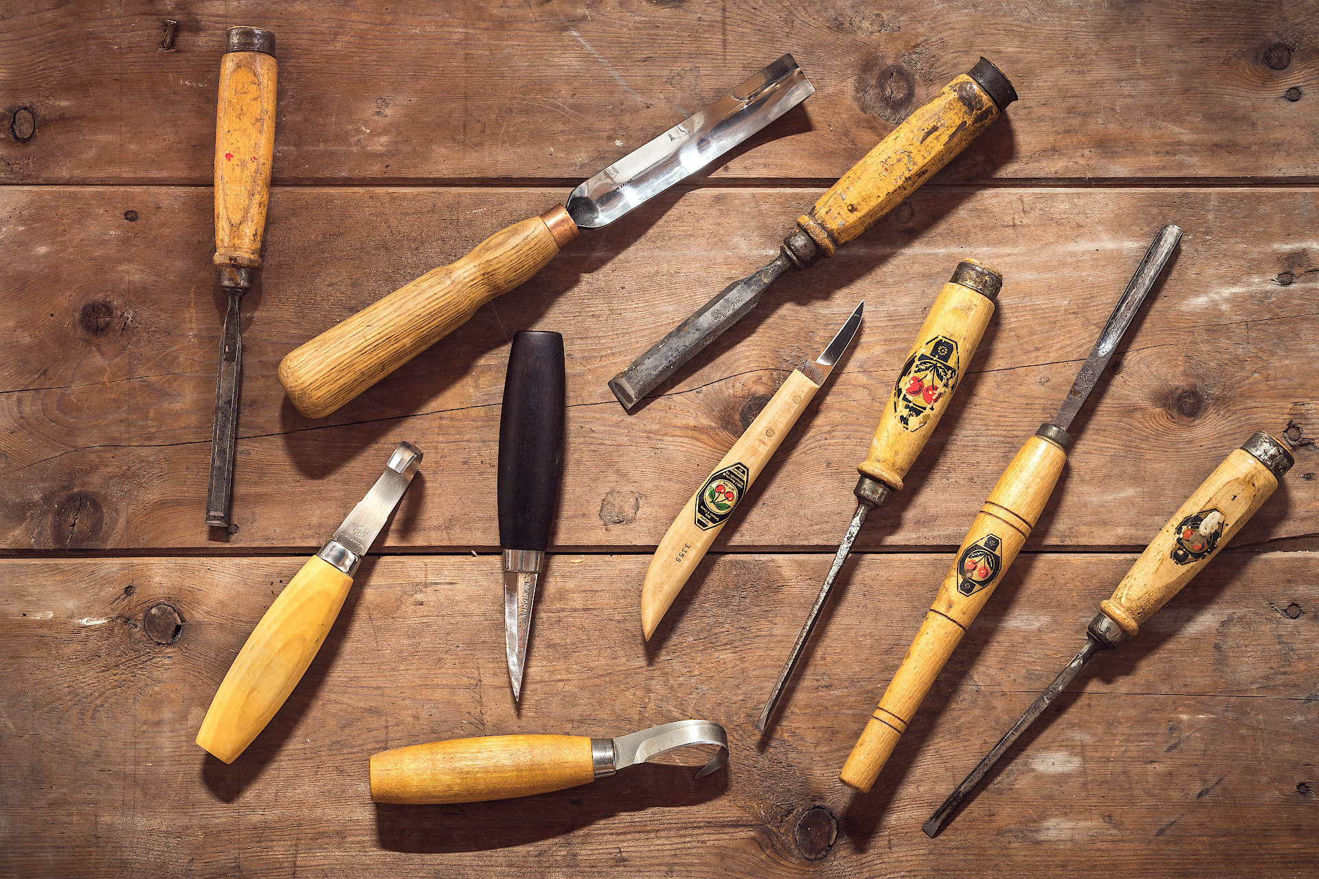

Aber auf dem dritten Bild könnt ihr eine Auswahl meiner Schnitzwerkzeuge sehen.
Das Mora Schnitzmesser mit dem schwarzen Griff habe ich ebenfalls frittiert. ;)

@Seemann : Das Frittieren ist im Prinzip ganz simpel.
Ich habe einen alten Topf mit Sonnenblumenöl gefüllt und frittiere die Löffel, Messer, etc. darin ca. 45 Minuten.
Je nachdem, wie dick das Holz ist und ob man es komplett durchfrittieren möchte, dauert es mal etwas kürzer und mal etwas länger.
Ich finde es optisch z.B. meistens sehr ansprechend, wenn das Holz schön dunkel bis schwarz ist, so wie bei dem gezeigten Mora Schnitzmesser.
So habe ich z.B. schon etliche Messergriffe behandelt, u.a. diverse Opinel.

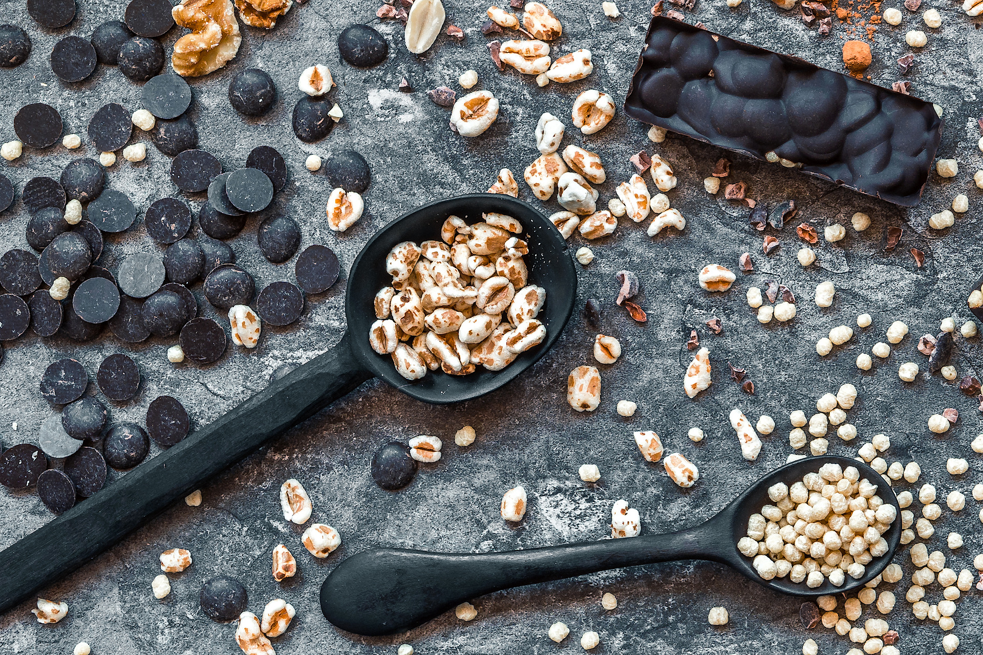

Hier ein Beispiel zwei von mir geschnitzter Löffel (Birke), die ich zum Abschluss frittiert habe.
Die sind nun nicht nur schön zum Anschauen, sondern auch wunderbar gegen Feuchtigkeit geschützt.

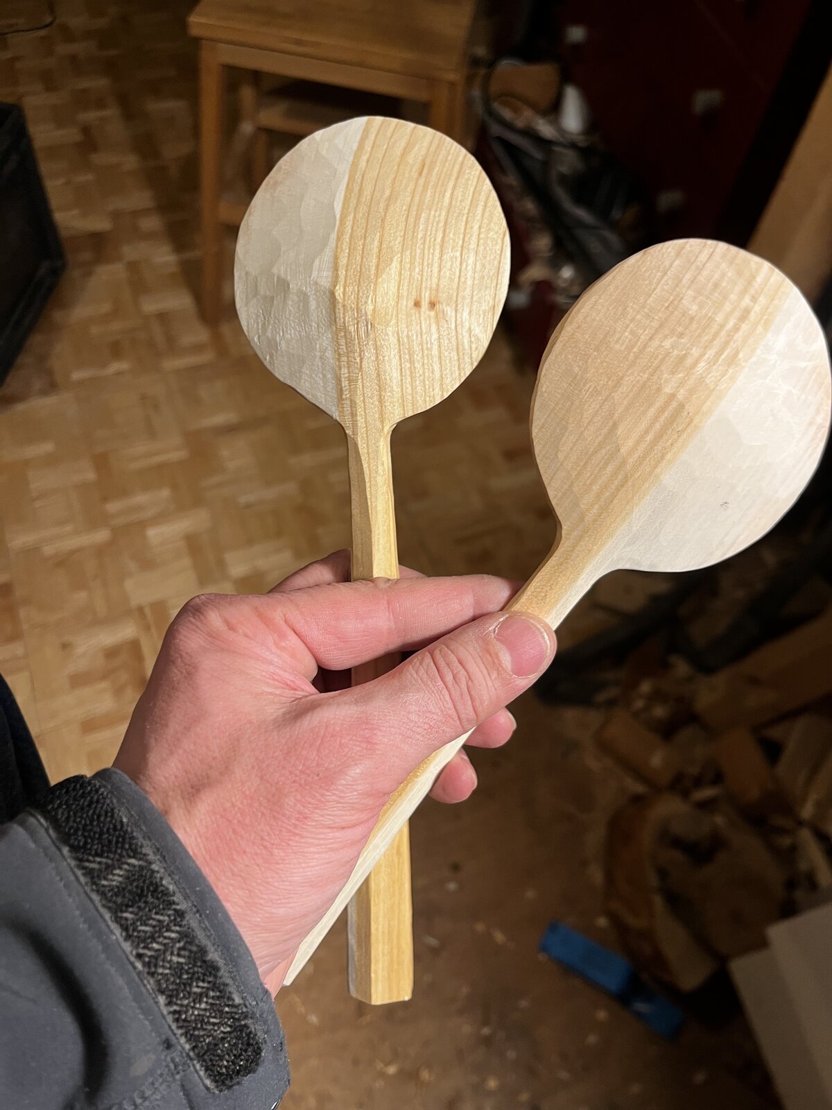

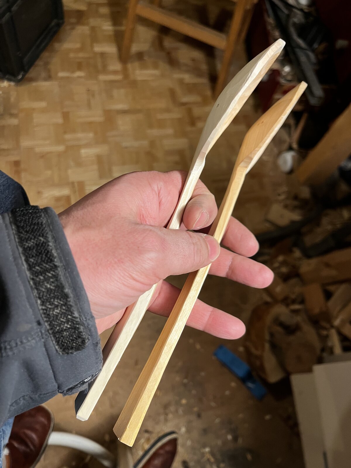

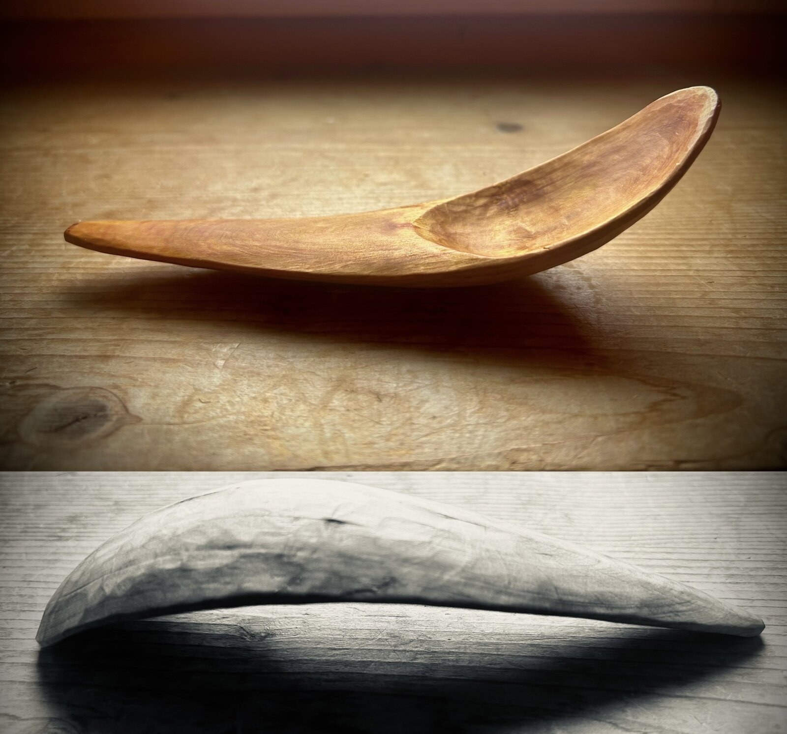

Habe eine von der Flurbereinigung gefällte Kirsche enbtdeckt und mir ein "Stück" mitgenommen...
u.a. Zwillinge sind dabei rausgekommen
