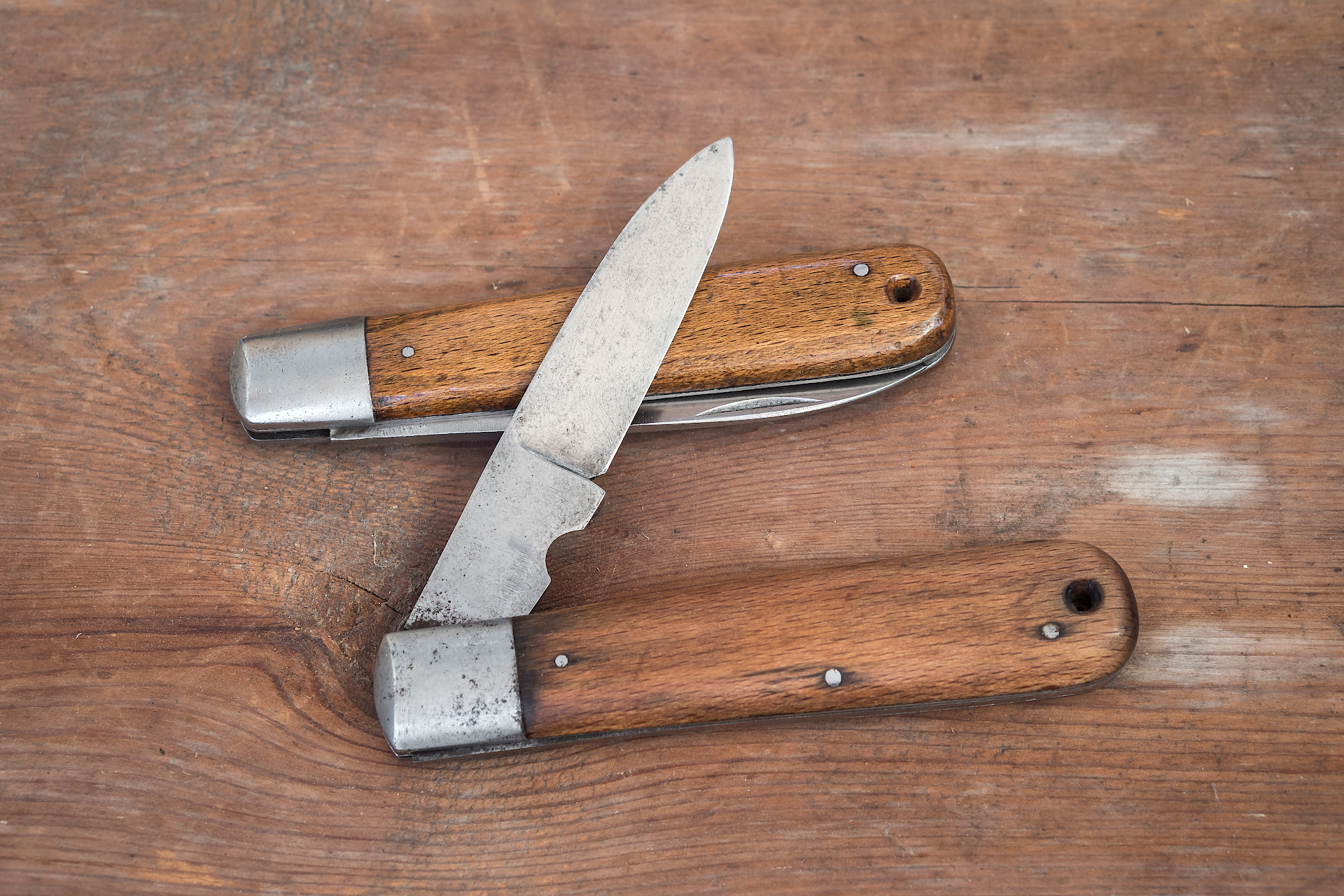

Am letzten Sonntag habe ich auf dem Flohmarkt zwischen rostigem Werkzeug in einer vermoderten Holzkiste
dieses Elektrikermesser von Loewenmesser aus Solingen erstanden.

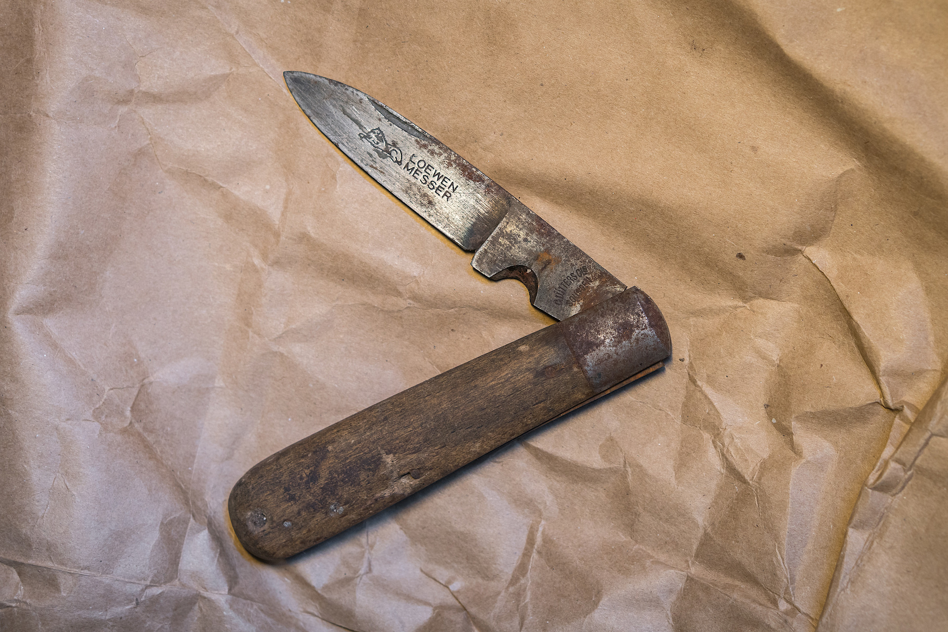

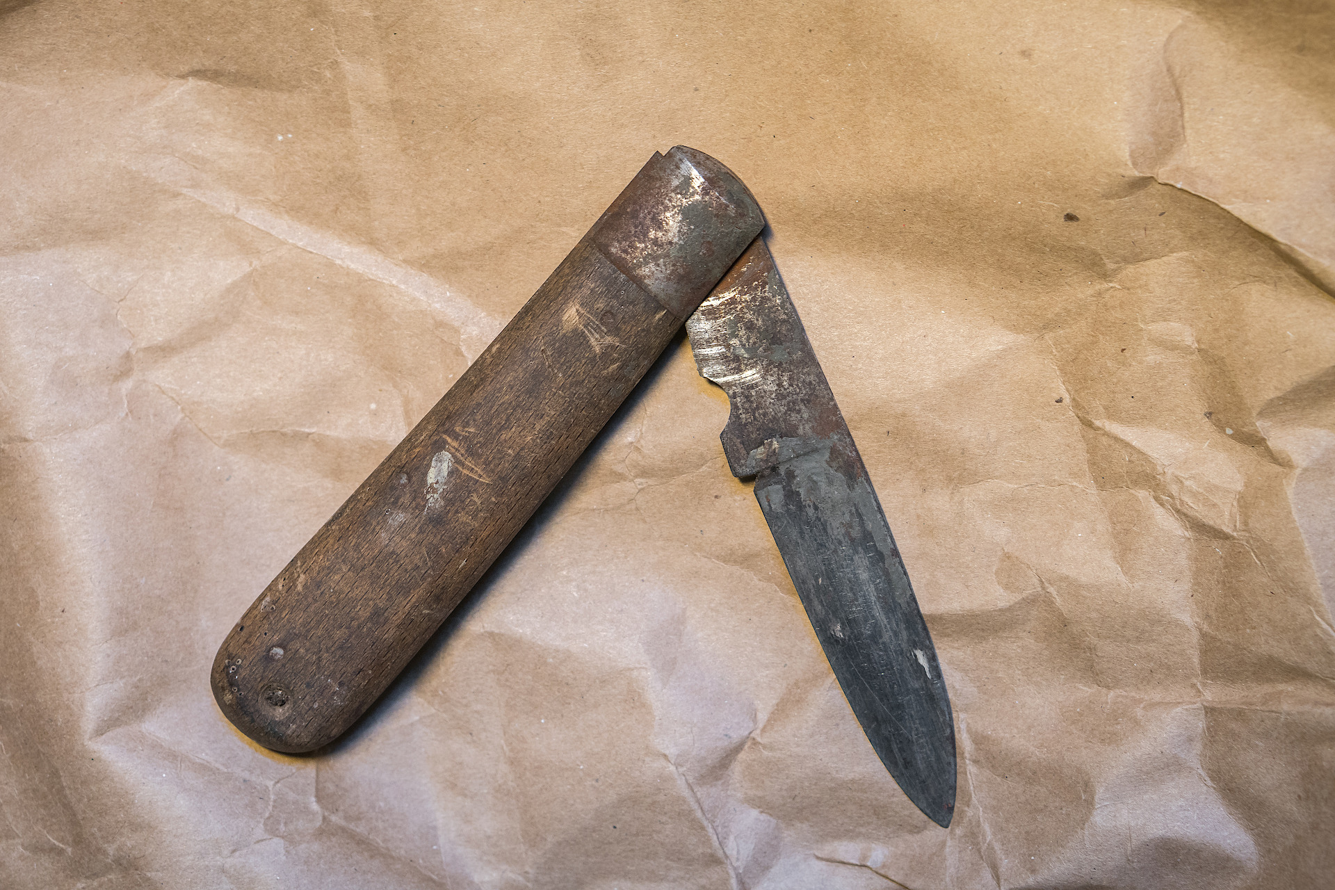

Das Messer war jedoch so verrostet, dass ich es vor Ort nicht öffnen konnte.
Aber für 50 Cent kannst du ja nicht falsch machen, dachte ich.
Erst zuhause konnte ich die Klinge identifizieren, nachdem ordentlich Ballistol geflossen ist.
Dabei stellte ich fest, dass sich einige Kellerasseln im Messer heimisch eingerichtet hatten. Die Armen. ;)
Letztlich nichts besonderes, aber ich mag die alten Loewenmesser.
Dieses hier ist schätzungsweise aus den 50ern.
Der Vorbesitzer hatte wohl mal das eine oder andere Bier mit dem Messer geöffnet, weshalb das Griffholz eine Beschädigung hatte.

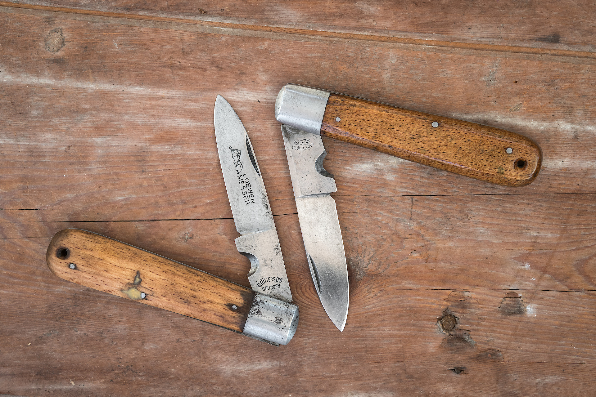

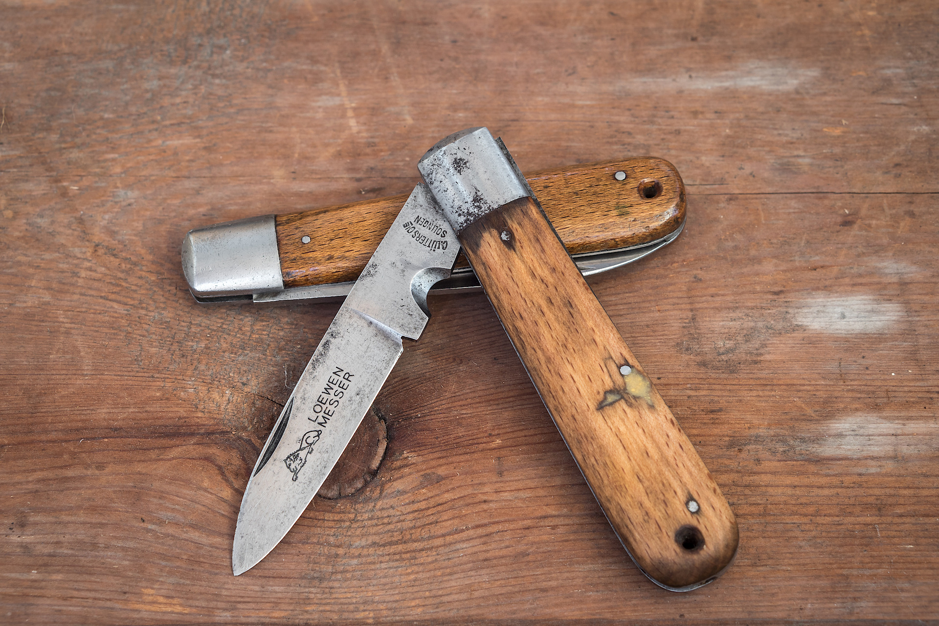

Zum Vergleich noch ein weiteres Loewenmesser, welches wohl nochmal ein paar Jährchen älter sein dürfte und ebenfalls ein Flohmarktfund war.
Der Vorher-Nachher-Vergleich anhand der Bilder verdeutlicht den miesen Ausgangszustand des Messers.
Ich habe außerdem versucht, den Look der Gebrauchsspuren und die Patina zu erhalten.
Nun schnappt das gute Stück wieder zu wie ein hungriger Löwe und ist nach Jahrzehnten erneut einsatzbereit.

Wenn ich das auf den Bildern richtig sehe, hast du ein Längsfinish auf die Klinge angewendet.
Mich würde interessieren, welche Körnung du für das Finish genommen hast.
Die Klinge war wie gesagt nicht sooo ein Problemfall - das Längsfinish hab ich nach etwas Fliesmatte mit 280‘iger Schleifpapier und 400 - das dann nass- bearbeitet.
Ich ärgere mich, dass ich kein Bild mehr vom Griff habe. Der Griff war hässlich rotbraun, völlig stumpf ,matt und hatte einige Farbklekse sowie einige Macken.
In den habe ich wirklich viel Energie investiert 💪🏼
