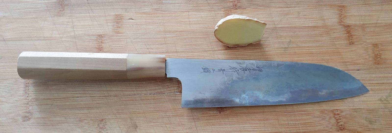

Eben, als ich Ingwer in Scheiben für den Tee geschnitten habe, klebten diese wieder einmal besonders heftig an meinem Messer (Ich weiß, ich hätte auch ein Messer mit schmalerer Klinge nehmen können :D):
