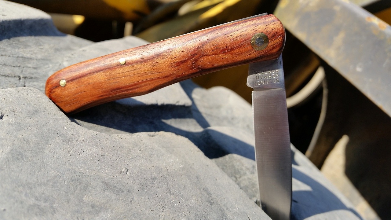

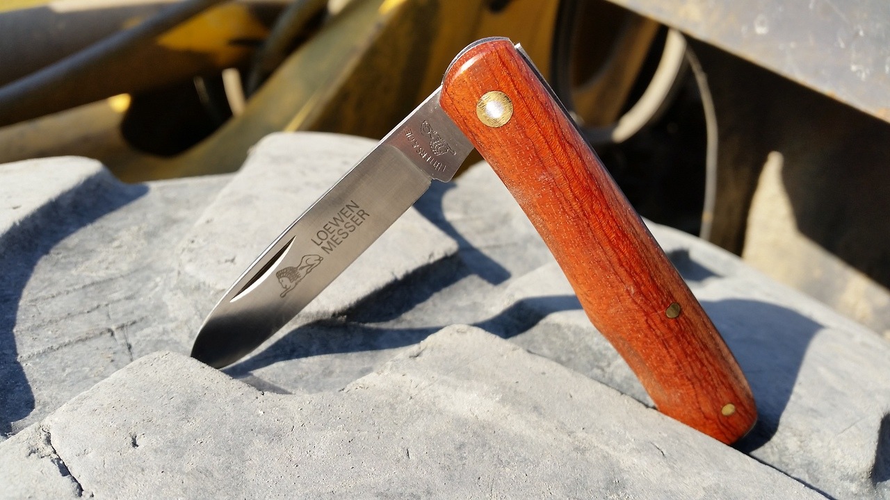

Messer aus Solingen sind für mich irgendwie immer ein Reizthema: positiv, wie negativ. Mich reizt das hohe Maß an Handarbeit; mich nervt, dass ich in den letzten Jahren eigentlich kein einziges Messer aus Solinger Fertigung in der Hand hatte, das wirklich fehlerfrei gearbeitet gewesen wäre - mit drei Ausnahmen: meine Lütters & Cie Loewen Messer.
Ich bin zufällig in Hamburg über diesen Messertyp gestolpert, wo die Klingen immer noch zum Grundsortiment vieler Bootsbauer gehört. Ein Arbeitsmesser im besten Sinne: einfach, unprätenziös, robust, vielfältig einsetzbar und - für Solinger Klingen überraschend - out of the box sauscharf geschliffen.

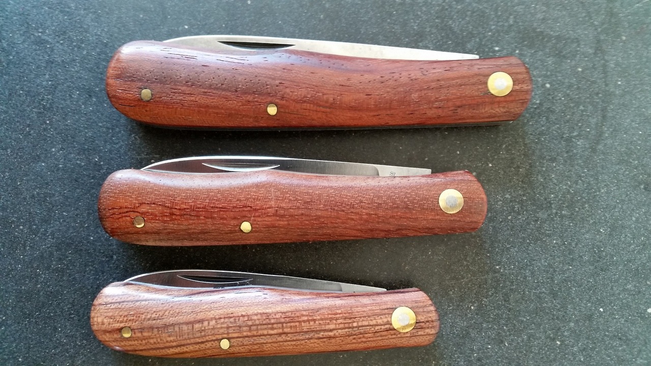

Die Daten
Das große 1038:
ich hab's in Kohlenstoffstahlklinge
64 gr
geschlossen 10,5 cm
offen 19 cm
Klinge 8,5 cm, davon Schneide 7,5 cm

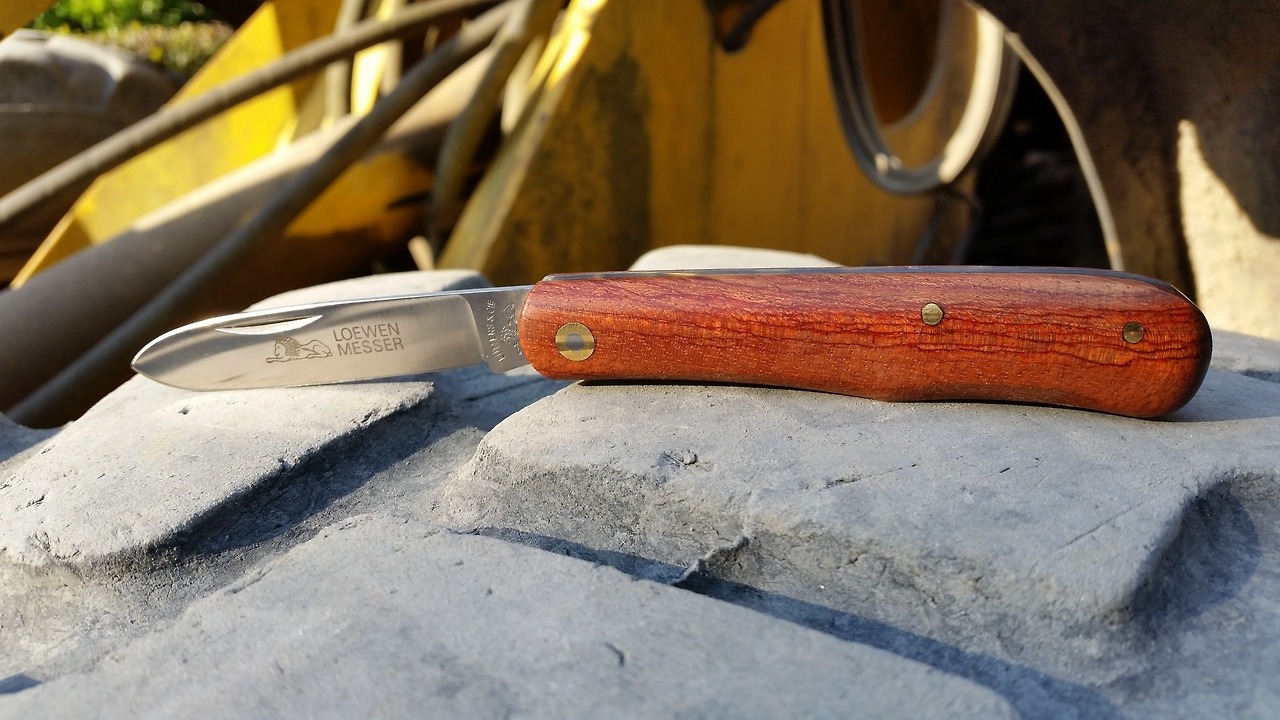

Das mittlere 1047 R:
das 'R' steht hier für die rostfreie Klinge
53 gr
geschlossen 9,6 cm
offen 17 cm
Klinge 7,2 cm, davon Schneide 6,5 cm
Das kleine 1040:
wieder Kohlenstoffstahl
40 gr
geschlossen 8,6 cm
offen 15 cm
Klinge 6,5 cm, davon Schneide 5,7 cm

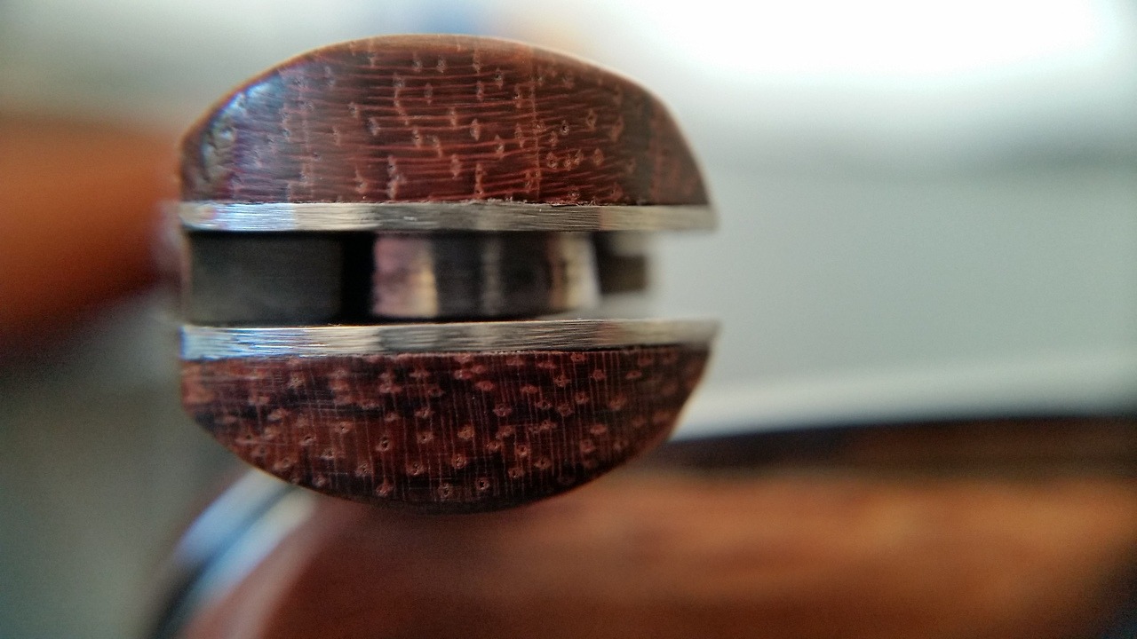

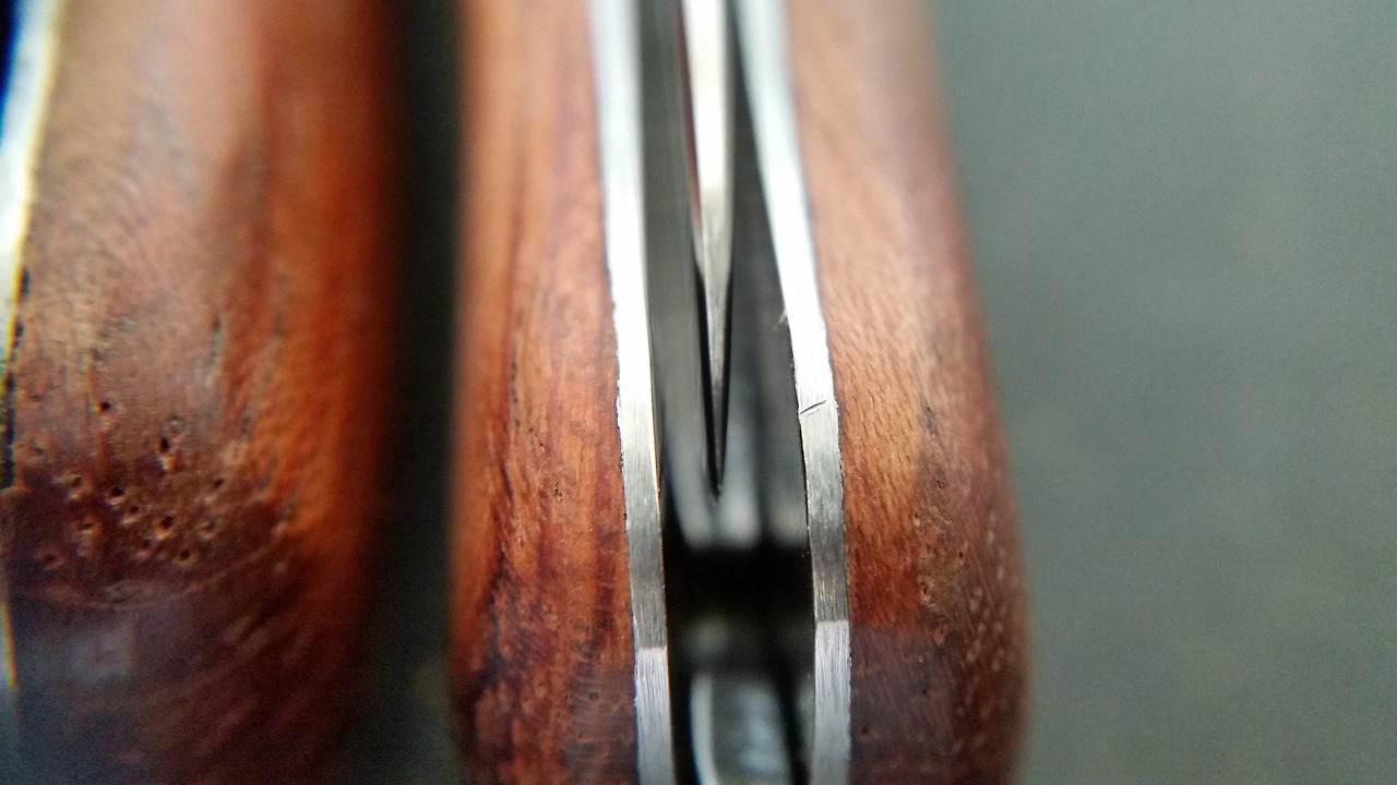

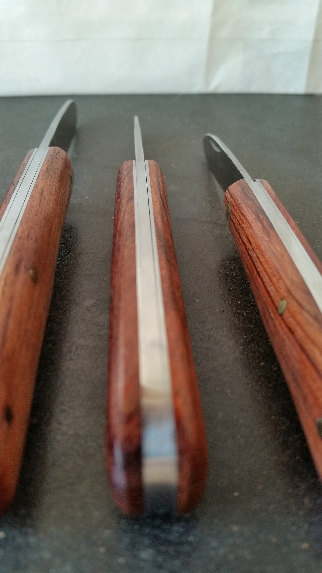

Bei keinem der drei Messer lassen sich ernsthafte Mängel erkennen und nichtmal die 'üblichen Verdächtigen' der Problemchen so vieler Solinger Messer sind hier zu finden: keinerlei Klingenschiefstände, weder offen noch geschlossen.

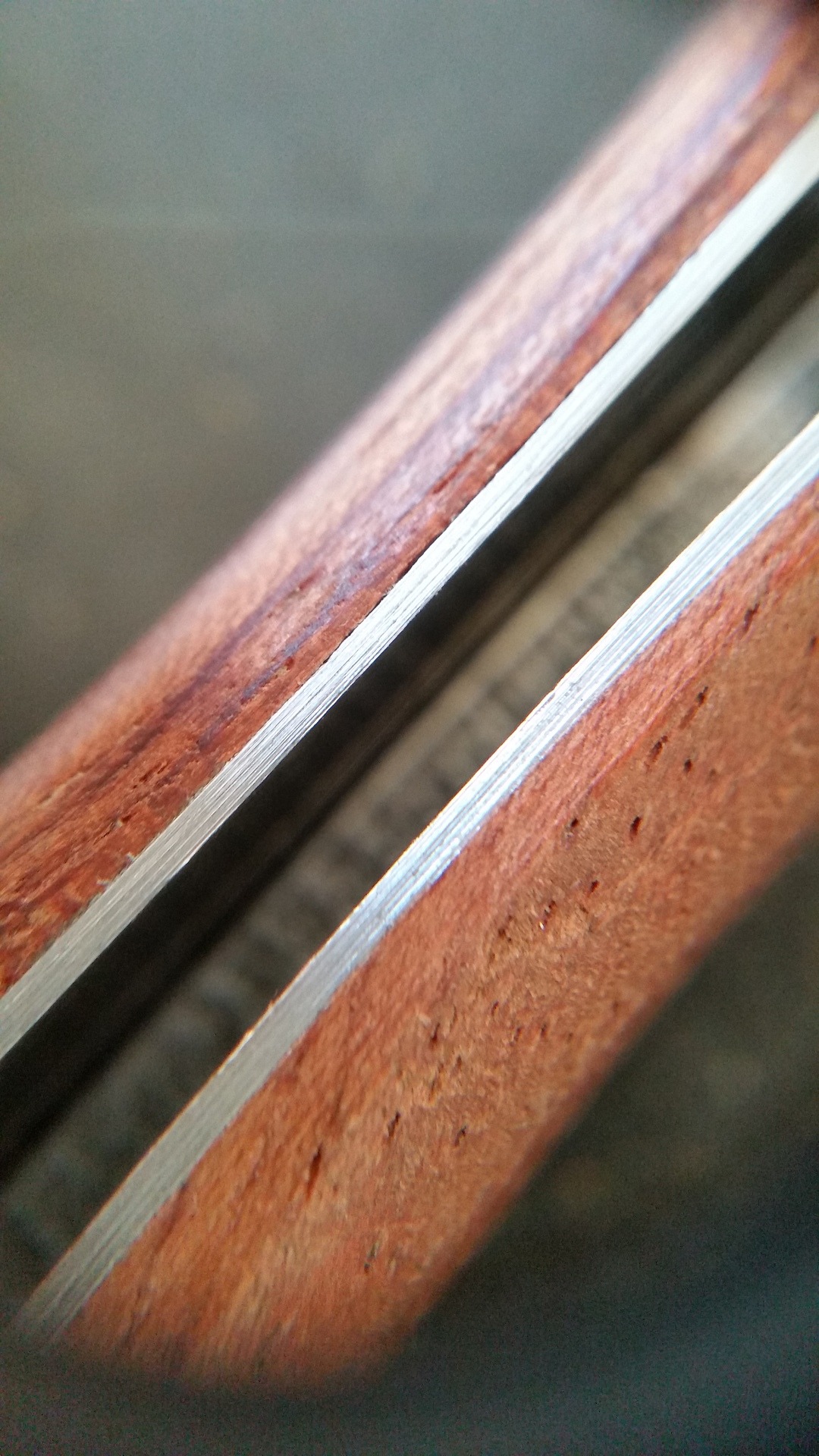

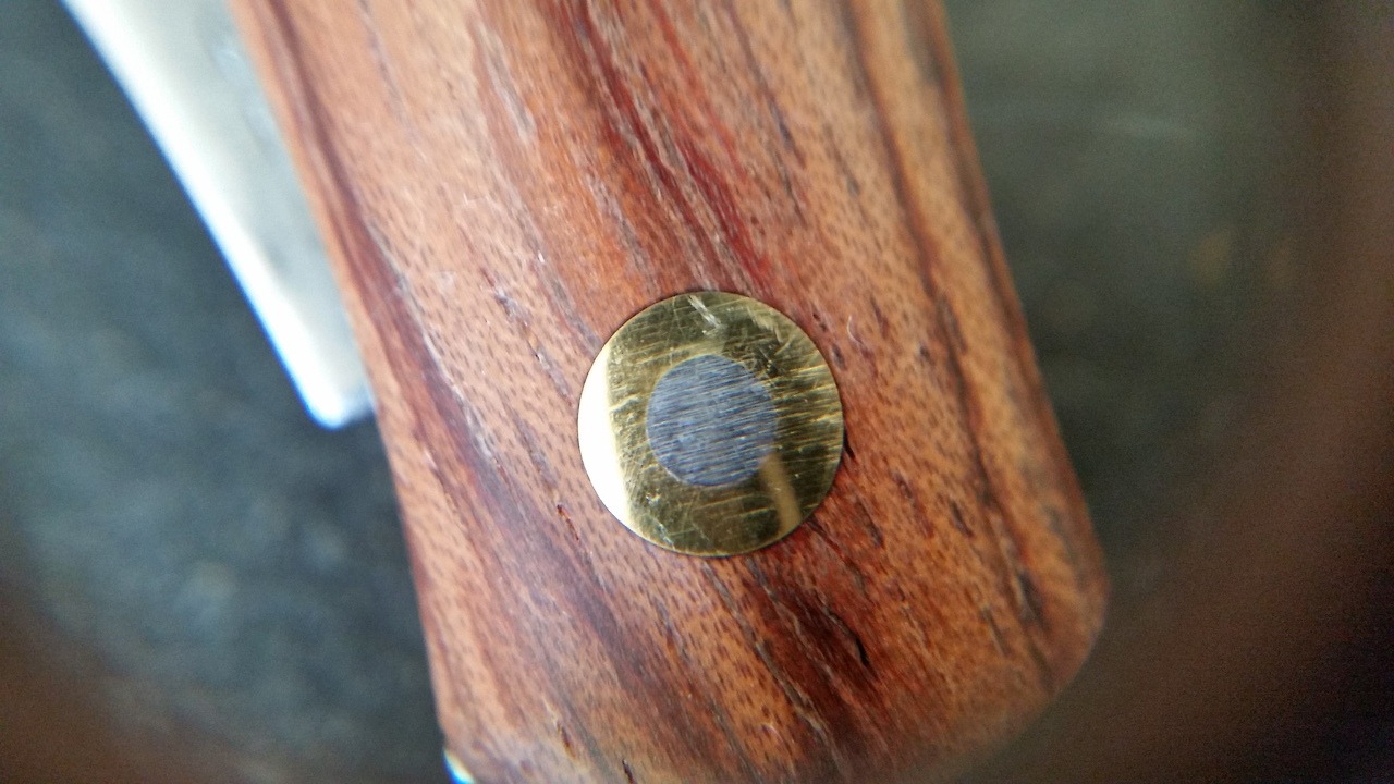

Griffschschalen liegen absolut plan auf und sind auf beiden Seiten symmetrisch angeschliffen.
Die Federspannung fühlt sich bei jedem Messer unabhängig von der Größe nahezu identisch straff an und ist nach meinem Empfinden hervorragend gewählt. Hält die Klinge sicher offen, aber man bricht sich nicht den Daumennagel ab.

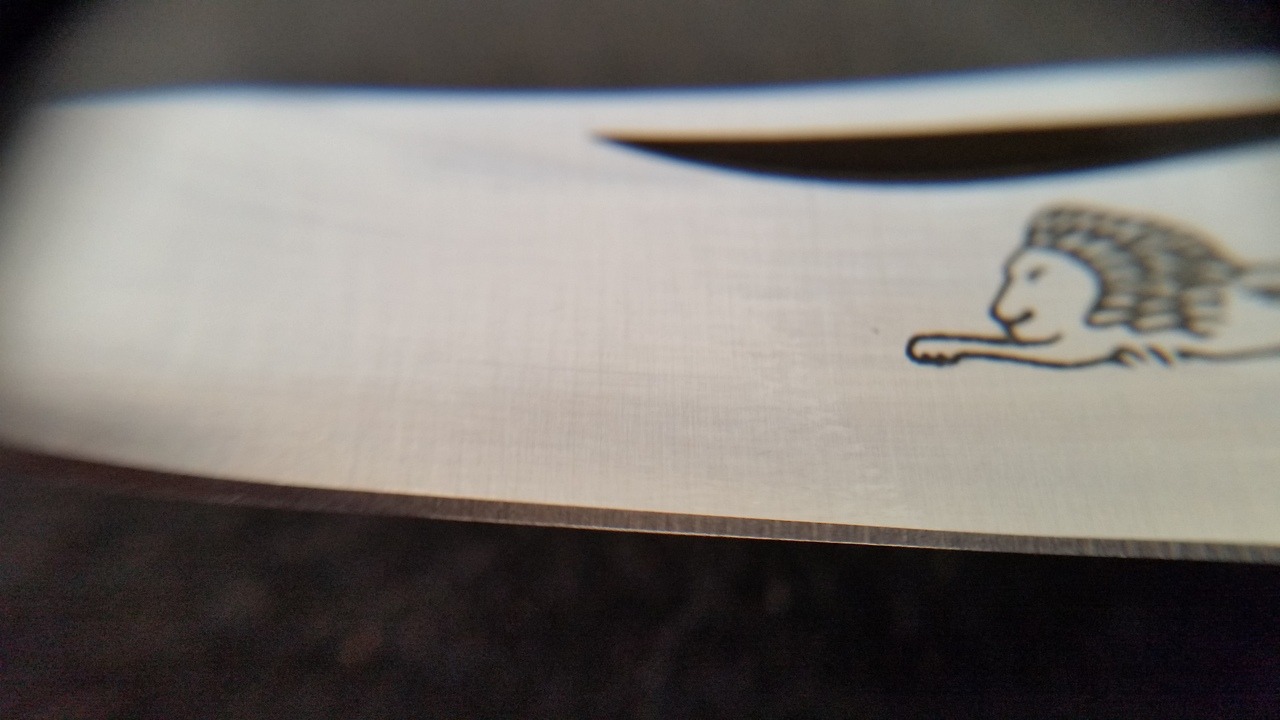

1) Wirklich hervorragend und sauscharf geschliffen.

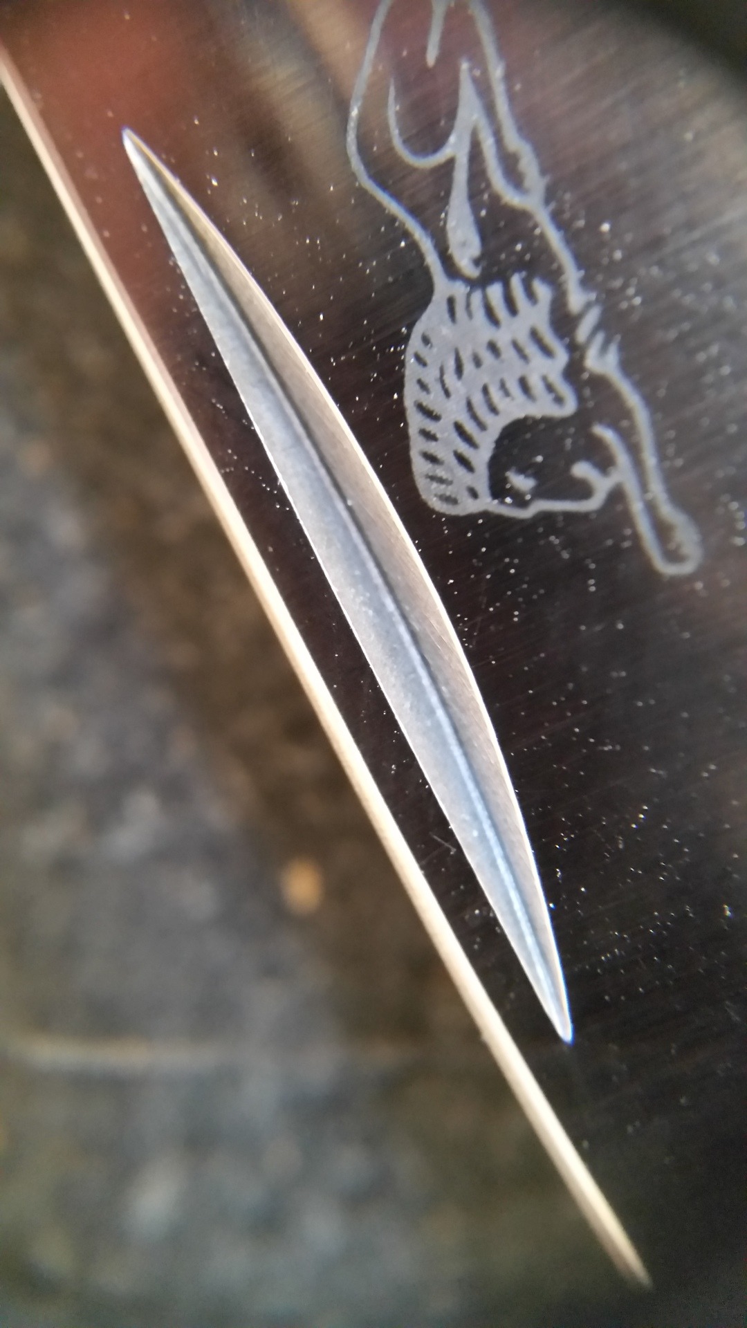

2)Keinerlei Dreck! Nirgends! Nichtmal ein bisschen. Nichtmal im Nagelhau (siehe Bild bei frisch ausgepacktem Messer)!

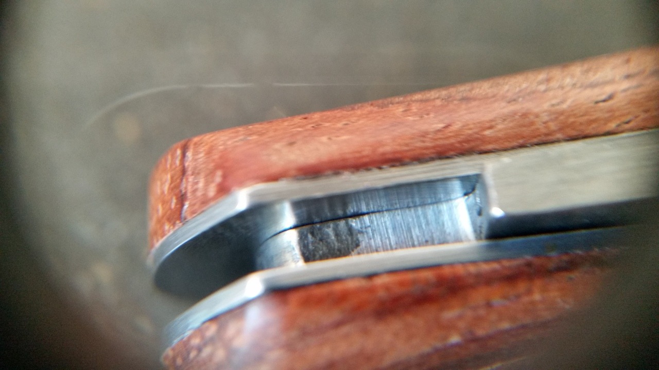

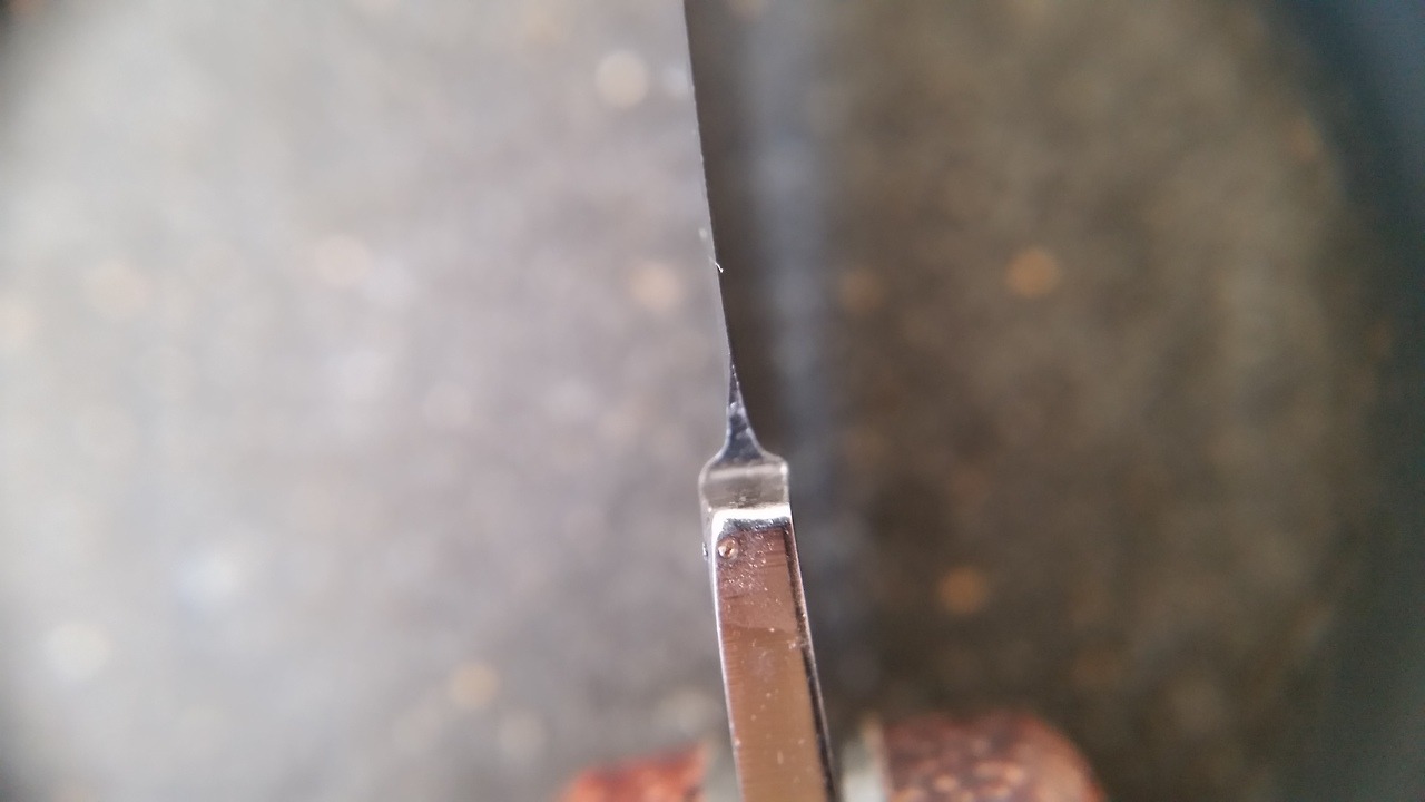

1. Zuweilen gibt es einen Absatz zwischen Klingenrücken und Rückenfeder bei geöffneter Klinge (zwei meiner drei haben das, siehe Bilder oben).

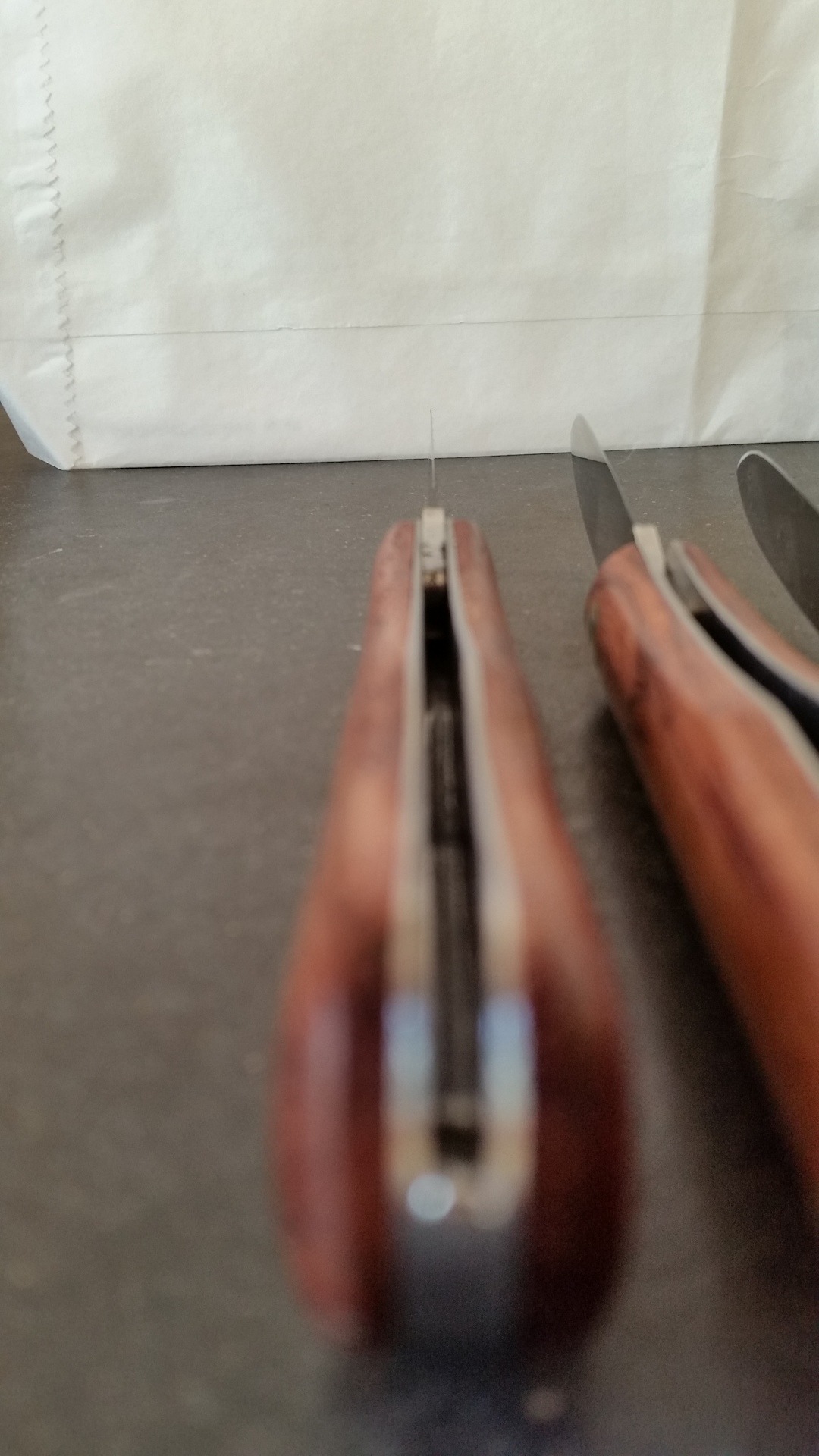

2. Ab und an liegt die geschlossene Klinge nicht exakt mittig im Klingenschacht. Aber beides war nur vereinzelt zu finden und zwei meiner Messer habe ich per Post erhalten - also nicht selbst ausgesucht - und auch die beiden sind tippitoppi.

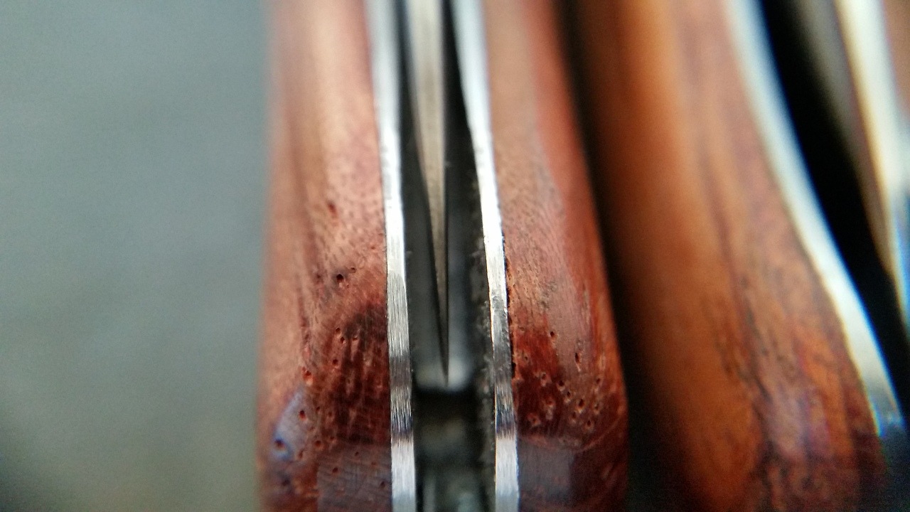

3. Das einzige, was alle Modelle teilen, ist die nicht entgratete Innenseite der Liner. Aber ein Problem ist das nicht, weil man schon absichtlich mit dem Finger drüber streichen muss, um es unangenehm zu merken. Beim normalen Griff ums Heft, ist es nicht wahrzunehmen.

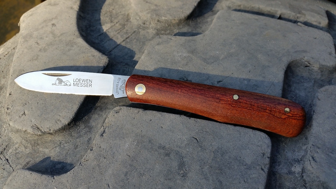

Das Fazit: vielfältig einsetzbare Klinge, mit hervorragender Wärmebehandlung (die Klingen sind schnitthaltiger als viele meiner 12C27-Klingen), sehr gute Verarbeitung mit spürbarer und sichtbarer Endkontrolle (keinerlei Dreck), scharf geschliffen und mit gutem Holz beschalt: Ich hatte das große Messer mehrfach bei sportlich anspruchsvollen Wanderungen dabei und obwohl Poren im Holz mit bloßem Auge erkennbar sind, quillt es auch nach einem langen Tag bei schweisstrebenden Temperaturen in der Hosentasche nicht auf.
