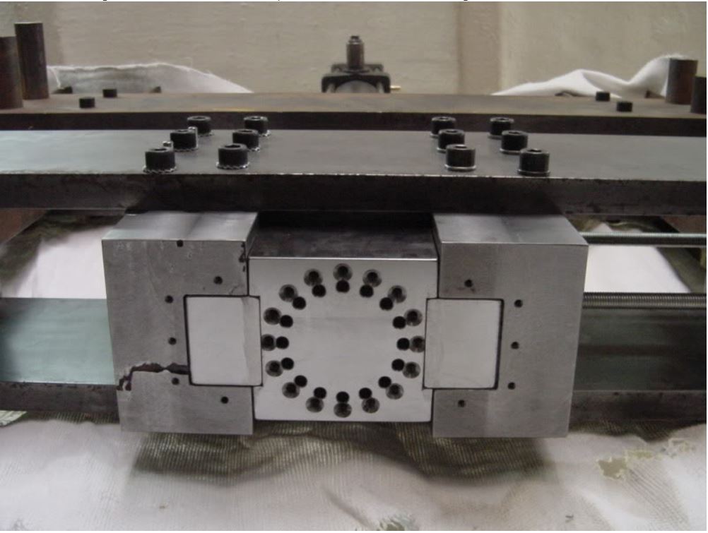

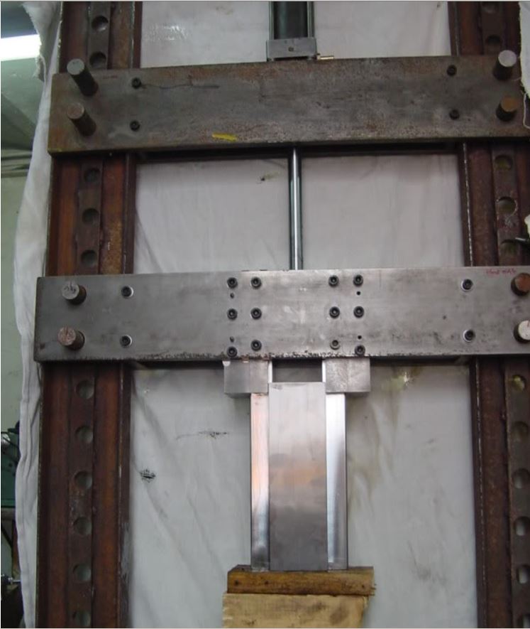

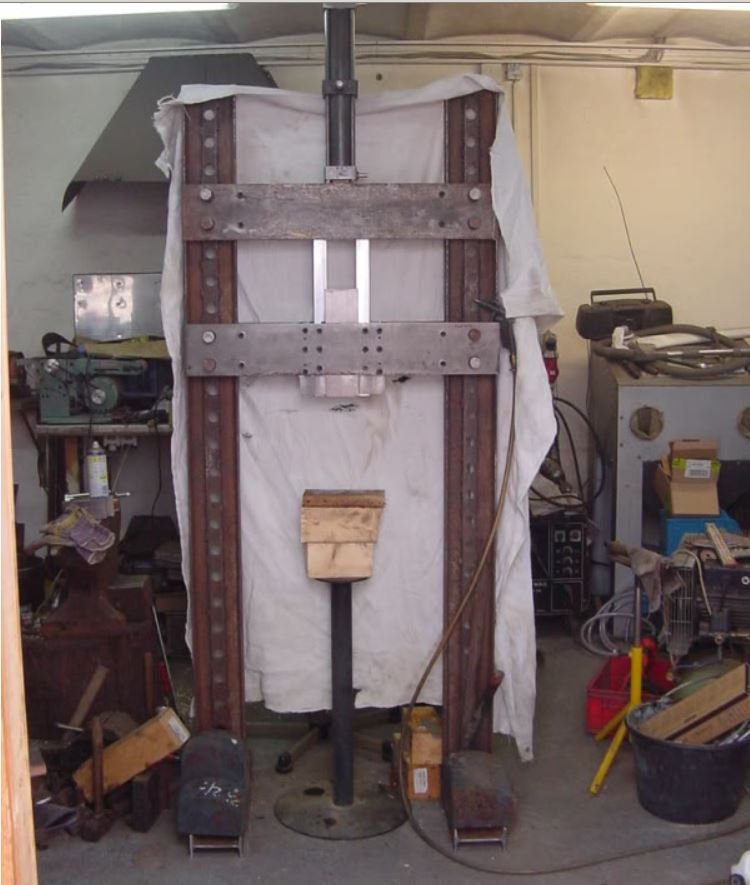

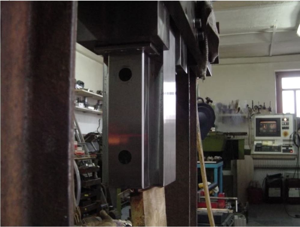

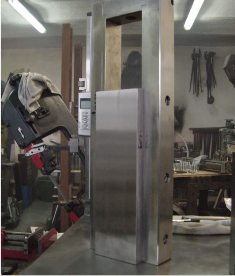

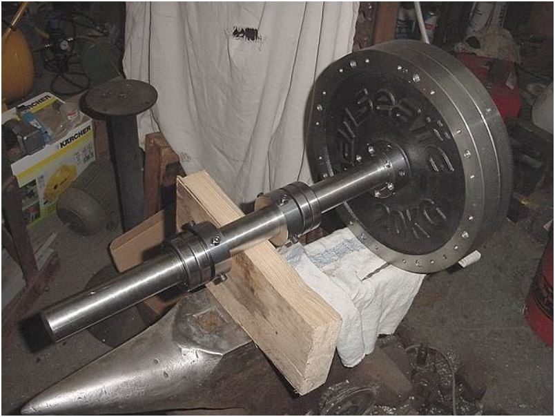

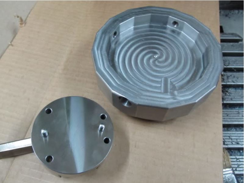

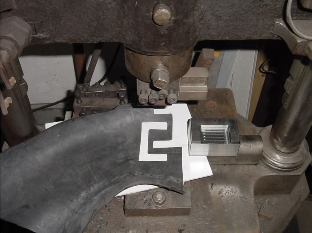

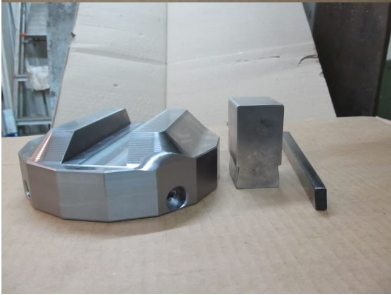

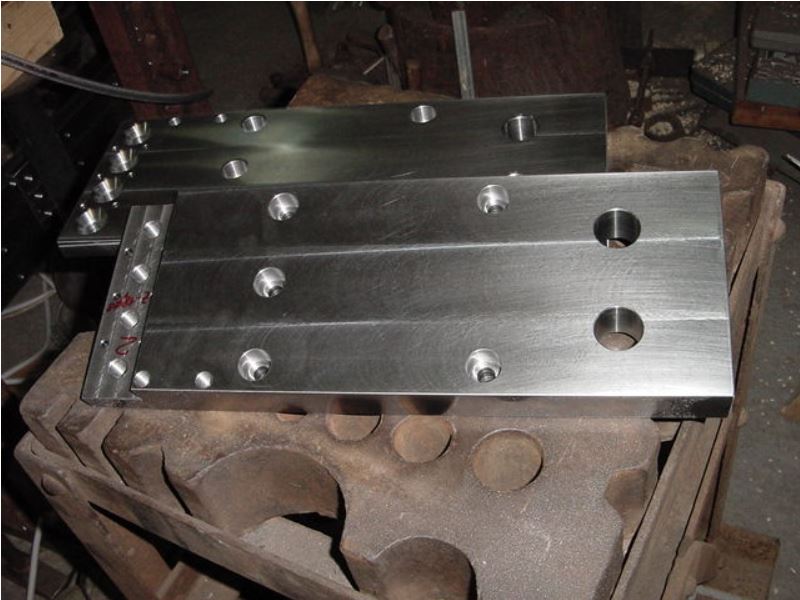

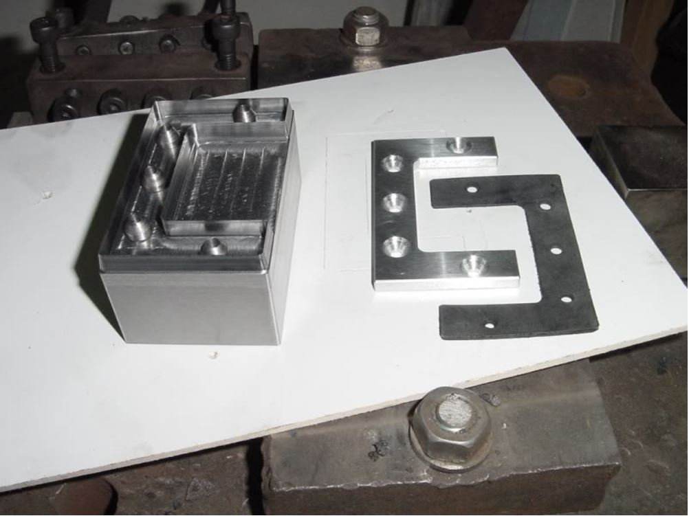

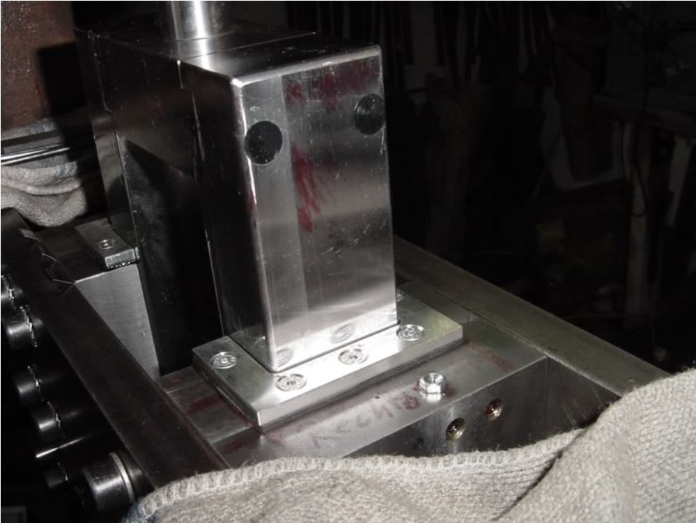

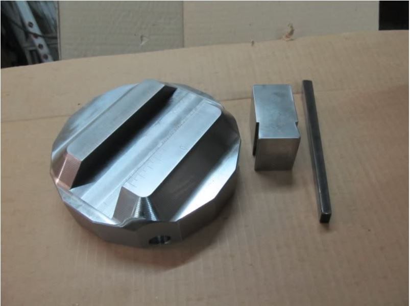

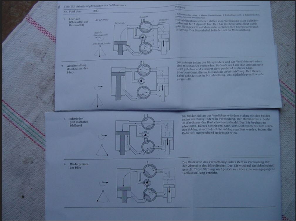

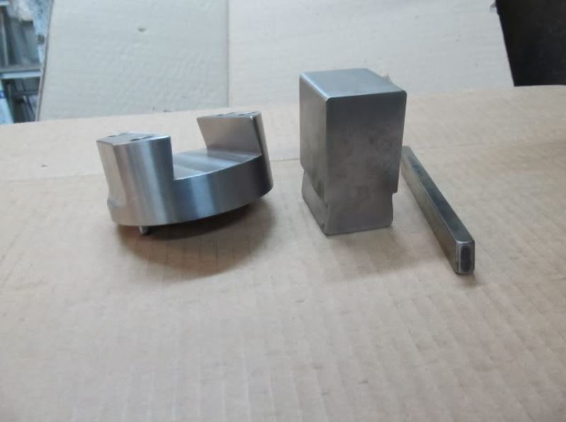

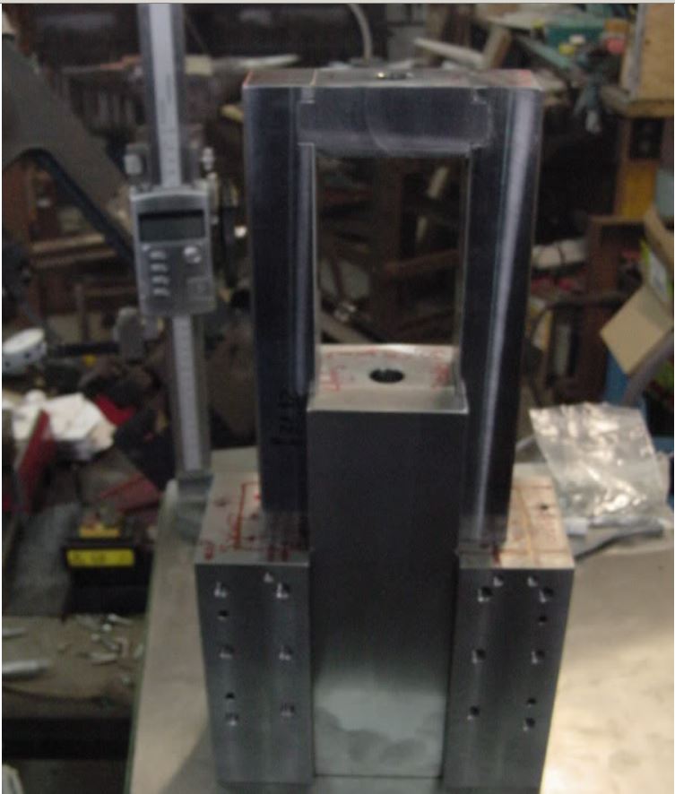

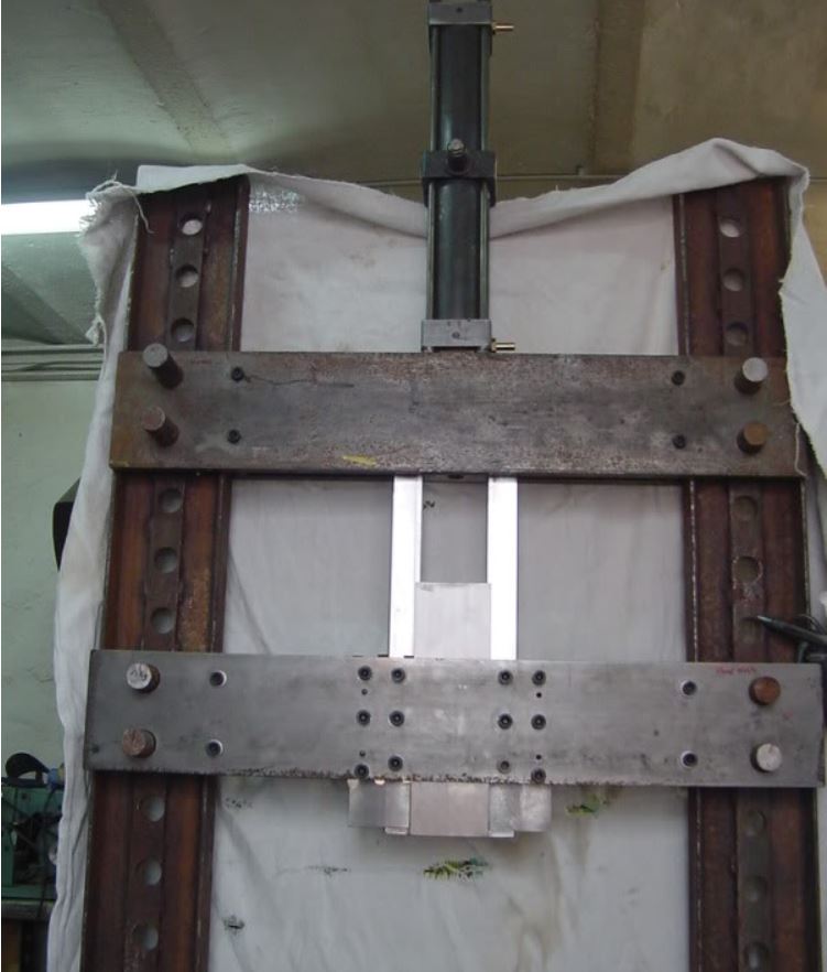

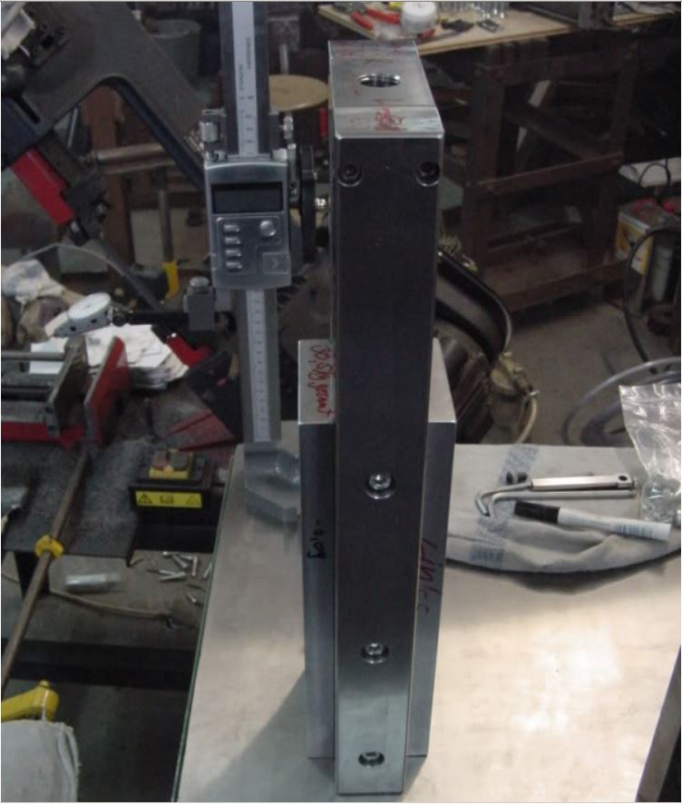

Da das mit Photobucket damals wieder funktioniert hat, jetzt aber doch wieder nicht, hänge ich die Fotos ohne Kommentar nochmal hier dran.
Die Reihenfolge stimmt nicht unbedingt mit den Beiträgen überein.

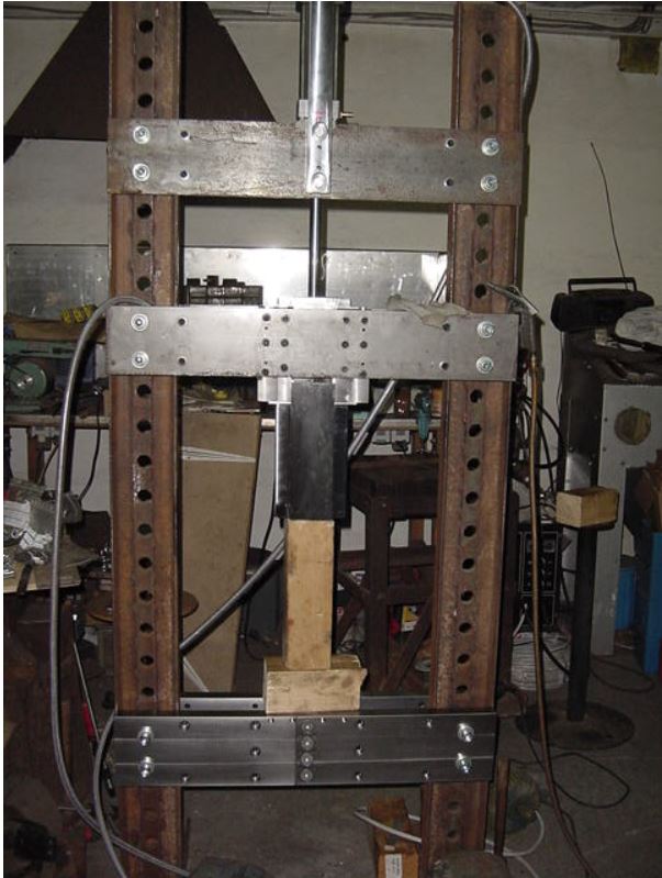

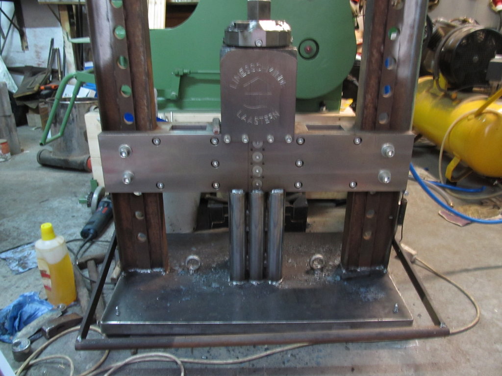

Der Hammer läuft jetzt, aber erstmal nur mit Kompressor. Die nächsten Tage werde ich dazu nochmal was schreiben und Fotos einstellen.
So, vorab erstmal zwei kleine Filmchen.
Einmal die Steuerung mit dem Rollenhebelventil und wie feinfühlig er sich steuern läßt.
Der Schalldämpfer ist noch ein bißchen laut, das werde ich noch ändern.
Im laufe der Woche kommen dann noch die Fotos und Erklärungen.

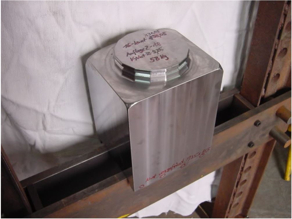

Statt der Füße unter den Ständern habe ich eine Stahlplatte 40mm dick verwendet und die Ständer darauf verschweißt.
Die Platte liegt auf 4 Eishockey Pucks.
Unter die Traverse kamen noch 6 Stück Vollmaterial 55mm Durchmesser. Den Zwischenraum Platte/Schabotte werde ich vielleicht noch mit Blei oder Sand auffüllen.

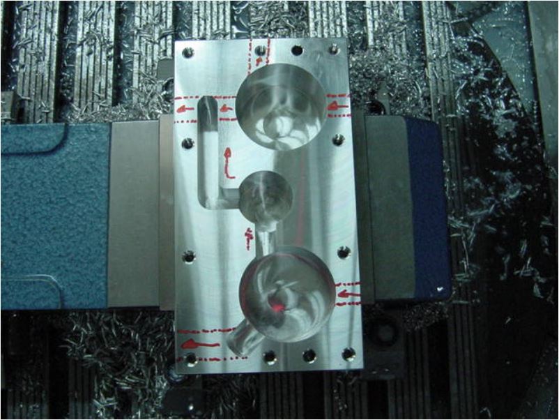

Das 5/2 Wege Ventil ist wie der Zylinder und das Rollenhebelventil nicht die Oberklasse, ich wußte ja nicht genau, ob das alles so funktioniert.
Da es ja jetzt funktioniert, werde ich die Teile im Schadensfall gegen hochwertigere Teile austauschen. Mal sehen, wie lange die Teile halten.
A/B/R/P/S jeweils 1/2 Zoll Anschluß, Steueranschluß 1/8 Zoll.
