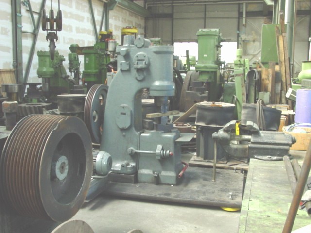

Ich habe derzeit 2 Lufthämmer der Fa. Bernsdorfer Eisenwerk mit je 150 kg Bärgewicht, einen geb ich in ein Museum und einer ???
siehe Bild.
Hast Du oder jemand anderes Erfahrung mit der Fa. ?

Hämmer der Bernsdorfer Eisenwerke kenne ich gut. Einen solchen neuen Hammer mit 70 oder 75kg Bärgewicht war es wohl, habe ich einem Ex-Azubi gegeben.
Der Hammer stand in einer Lackfabrik und war nach der Aufstellung noch nie gelaufen. Wofür auch in einer Lackfabrik? Nach der Wende wurde die Firma abgerissen und den Hammer konnte ich retten!
Wenn Du einen 150kg verkaufen möchtest, kannst Du ihn mir ja mal privat anbieten! (eigentlich wollte ich ja nicht mehr! aber....)
