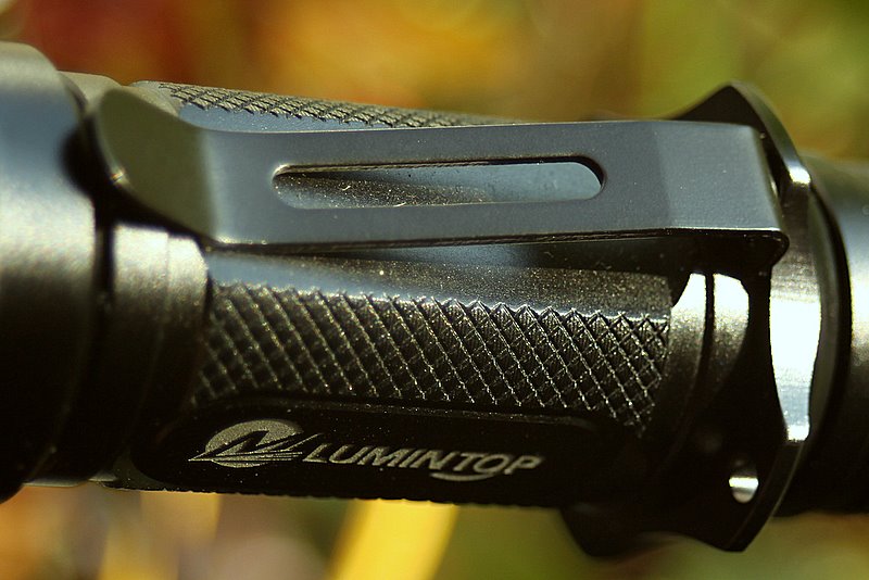

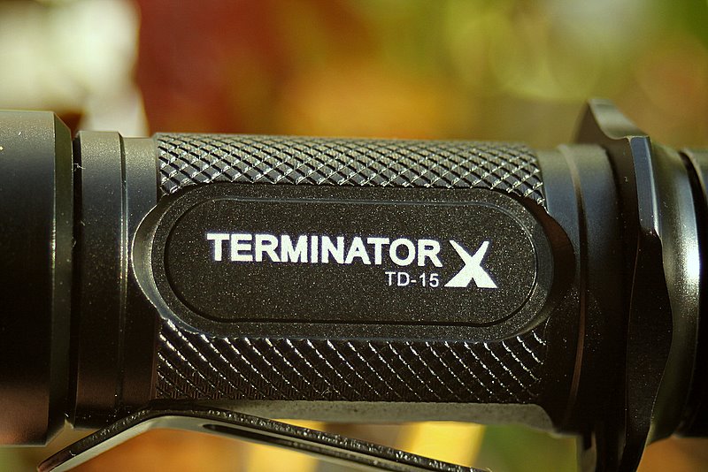

3. Verarbeitung
Auf den ersten Blick machte die Lampe einen recht ordentlichen Eindruck. Die Anodisierung ist fehlerfrei,
das gesamte Oberflächenfinish sieht sauber und fehlerfrei aus. Das Knurling (Riffelung) wirkt fein, nicht zu
scharfkantig und dennoch griffig.

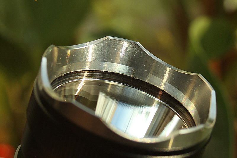

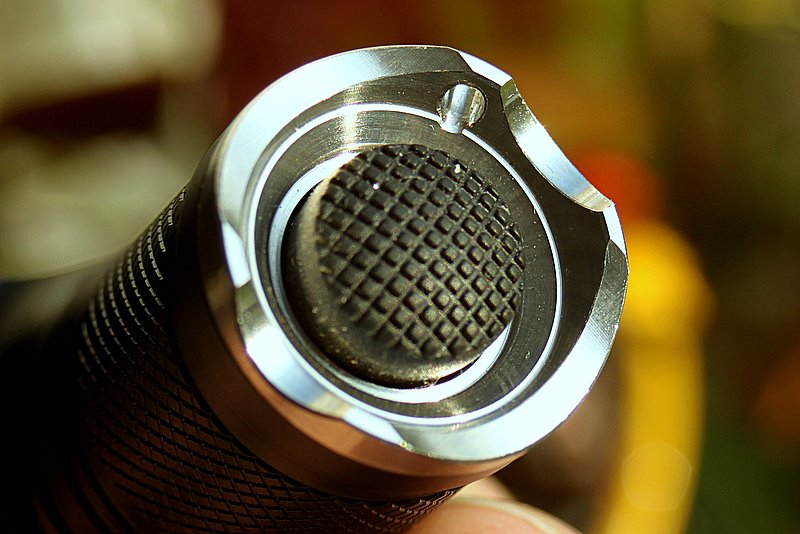

Durch die verbauten Edelstahlbezel am Kopf bzw. Endkappenschalter
erscheint die Lumintop hochwertig und elegant. Die beiden Bezel schützen
darüber hinaus die Lampe bei einem Sturz oder Fall. Durch den Bezel am
Schalter ist Tailstand möglich.
EDIT: Die Bezel (besonders der am Endkappenschalter) sind leider etwas scharfkantig
und am Lanyardloch ist innen ein kleiner Grat zu erkennen, der nicht ordentlich entfernt wurde.
Die Gewinde der Lampe arbeiten sauber und leichtgängig. Alles sitzt
wo es sitzen soll; das Gewinde am Kopf hat etwas Spiel und könnte
etwas enger gearbeitet sein.
Der Clip sitzt stramm aber nicht zu stramm; die Lampe kann gut an den
Hosenbund oder ans Holster geclipt werden.
Die LED sitzt mittig und der Reflektor ist sauber in den Kopf
eingepasst, was auch zum gelungenen Beam beiträgt. Aber dazu
später mehr...

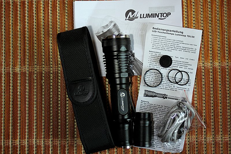

6. Erweiterbarkeit, Zubehör
Die Lumintop wird mit folgendem umfangreichen Zubehör geliefert:
- Gürtelholster
- Handschlaufe
- Ersatz-O-Ringe
- Clip
- Ersatzgummi für Clicky
- Batterierohrverlängerung.
Das Zubehör deckt wirklich alles ab, was ich für die Lampe und deren
Benutzung benötige.
