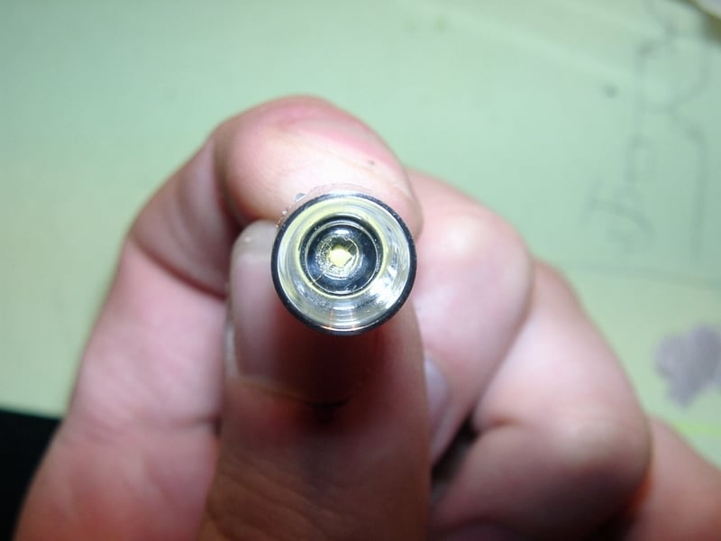

So der Winzling ist tatsächlich angekommen aus Big Americana.So sieht das den aus:
Im CPF war das Teil stark vergrößert abgebildert,nun bin ich am grübeln bekomme ich da Drähte dran gelötet mit meiner alten bescheidenen Weller Lötstation.Auf jeden Fall eine echte Herausforderung für den begabten Hobbyelektroniker mit geeignetem Lötgerät.Fakt ist klein wie das Teil nun mal ist bekommt man da gleich mehrer in der Maglite Solitaire untergebracht.
P.S. Auch im Bild mein kleiner Finger....

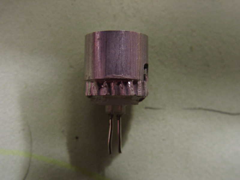

Das ganze ist doch einfacher als ich dachte :
1 Kupferscheibe 10x0,5 mm
2 Plastikröhrchen Ø7,5 mm außen x8,5mm.
Der rote Strich ist sogenannter Fädeldraht stellt die Plusleitung dar im Röhrchen.Am Ende ein Stückchen ca. 1mm oder mehr Draht angelötet das ist der Kontakt zur Batterie mittig mit dem Wärmeleitkleber im Röhrchen fixiert.
Im Röhrchen ist Wärmeleitkleber der 1 + 2 zusammenhält.
Mehrer kleine Bohrungen mittig in das Kupferplätchen anbringen .Wird benötigt um die Luxeon Led mit dem Kupfergrund zu verlöten
Der Kopf der Lampe ist auf Röhrchendurchmesser (2) aufgebohrt.
Der Reflektor ebenfalls auf den Glaskörper.Was ich nicht so gut finde
ist Solitare Orginal schraubt man feste zu den aus.Sicherung also gegen ungewolltes einschalten.
Mit dem Drop in gehts genau andersrum also aufdrehen zum anschalten.Aber zwischen Kopf und Grundkörper einen 3mm breiten offenen Federstahlring als Sicherung.Sowas kann man leicht selberbiegen.Ganze feste zugedreht schiebt der sich den von alleine über Kopf und Body Lampe brennt also.
Und alles verständlich? Funktioniert aber nur mit 3,7V Lith-Ion Accu wo gibts die?.Ich hab das Teil aus dem CPF war aber zu teuer kann man auch selber machen.
Gruß Nebel-Jonny.
