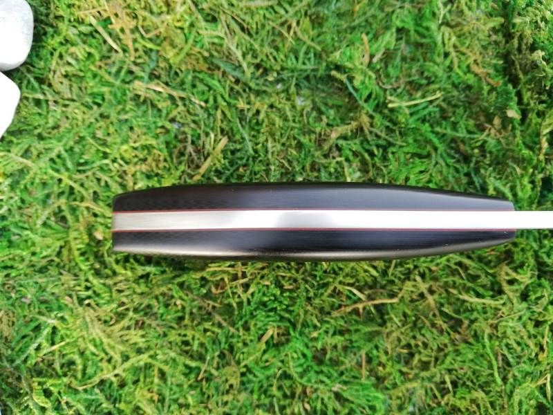

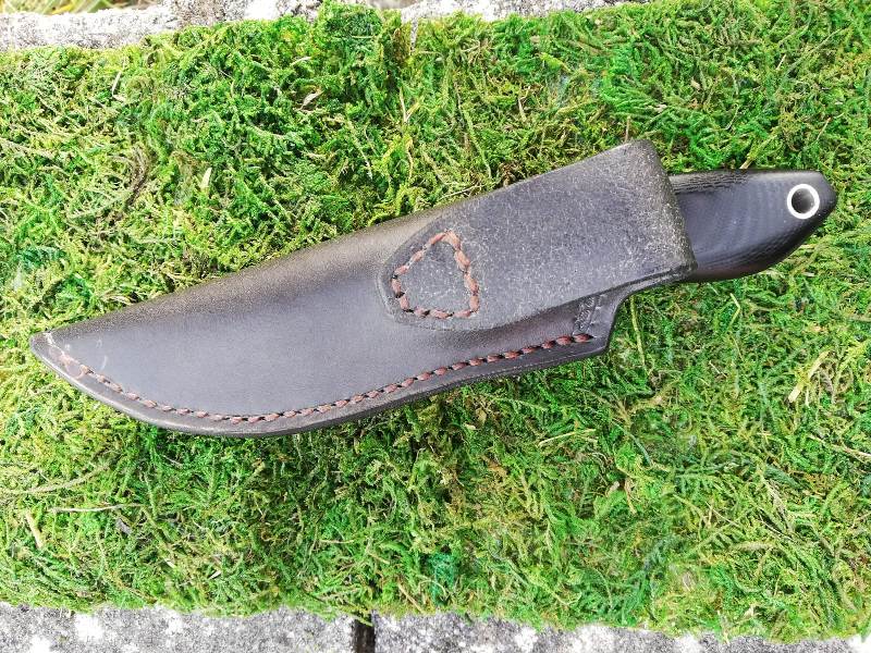

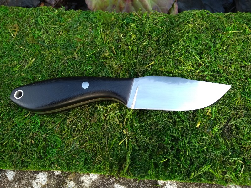

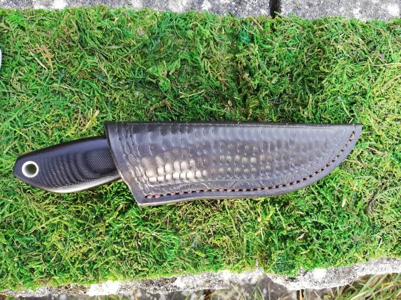

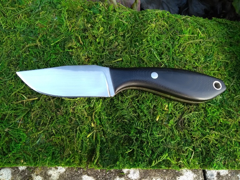

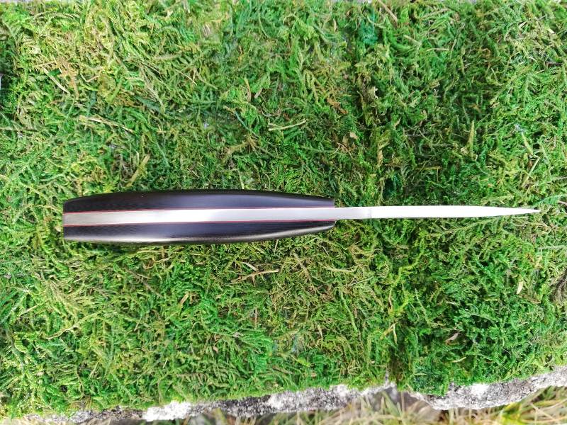

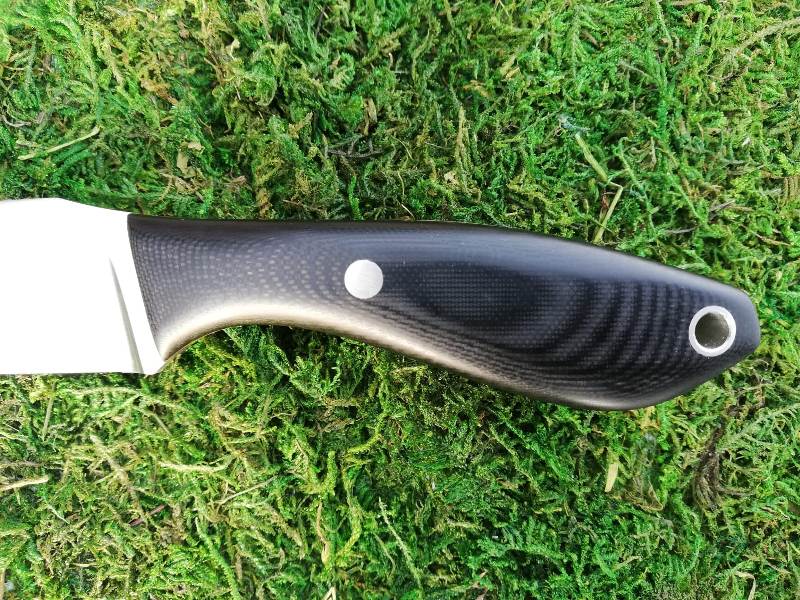

ich habe mich vor einiger Zeit erstmalig an die Bearbeitung von M390 gewagt und war erstaunt, dass das Feilen des Stahls gar nicht so problematisch ist. Nach meiner Einschätzung feilt er sich ähnlich wie RWL34. Beim finishen ist er allerdings ziemlich zickig (hab jede Menge Schleifleinen geopfert). Ein paar Daten zum Messer: Stahl: M390 60°HRC, Gesamtlänge: 18,5 cm, Klingenlänge: 8,5 cm scharf 8 cm, Klingenstärke: 4,3, Griff: schwarzes FR4 (vergleichbar mit G10 nur schwerer entflammbar), Lederscheide: Rindsleder 3,8 mm schwarz gefärbt und punziert. Ich hoffe es gefällt.
