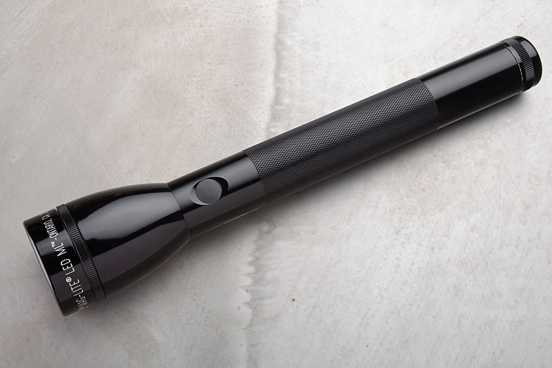

Das vorliegende Exemplar ist eine ML100 in 3C-Konfiguration.
Bilder sind von Pitter (die professionellen) und von mir (die anderen), Text von mir.
Hier noch der Link zur Herstellerseite.

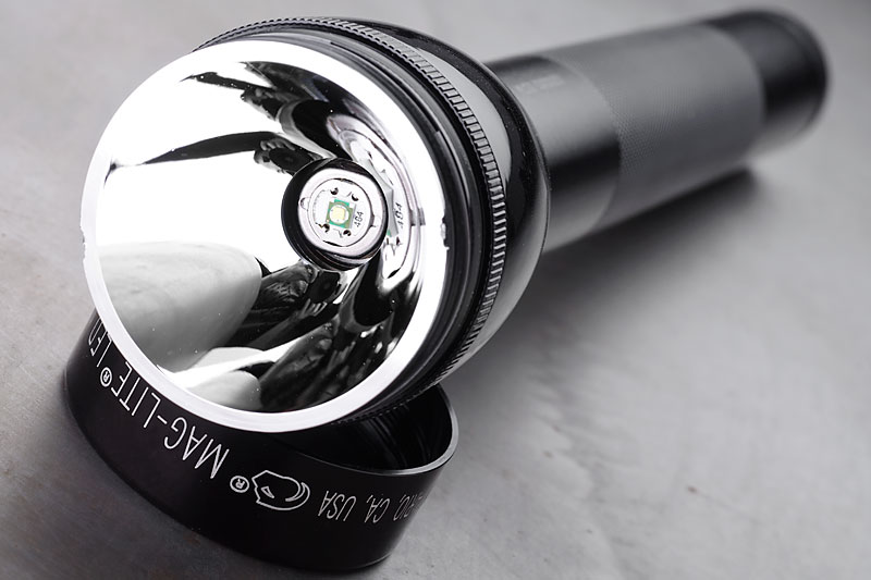

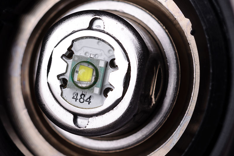

Im Head werkelt eine XP-E von Cree mit nicht weiter spezifizierten Eigenschaften.
Angaben zu Tint und Binnig fehlen.
Hier die LED in Großaufnahme:

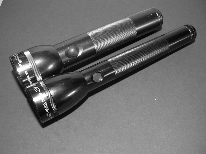

Größenvergleich mit anderen Lampen:
Einen sehr guten Größenvergleich stellt MAG-LITE selber auf der Homepage zur Verfügung:
MAG-LITE Produktlinie
Hier noch ein Vergleichsfoto mit einer guten alten 2D:

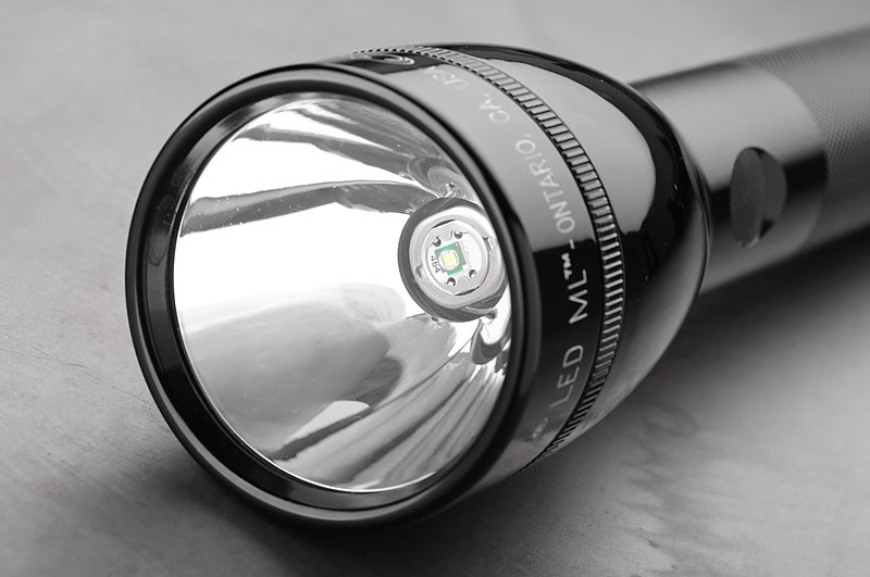

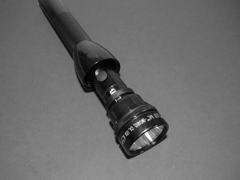

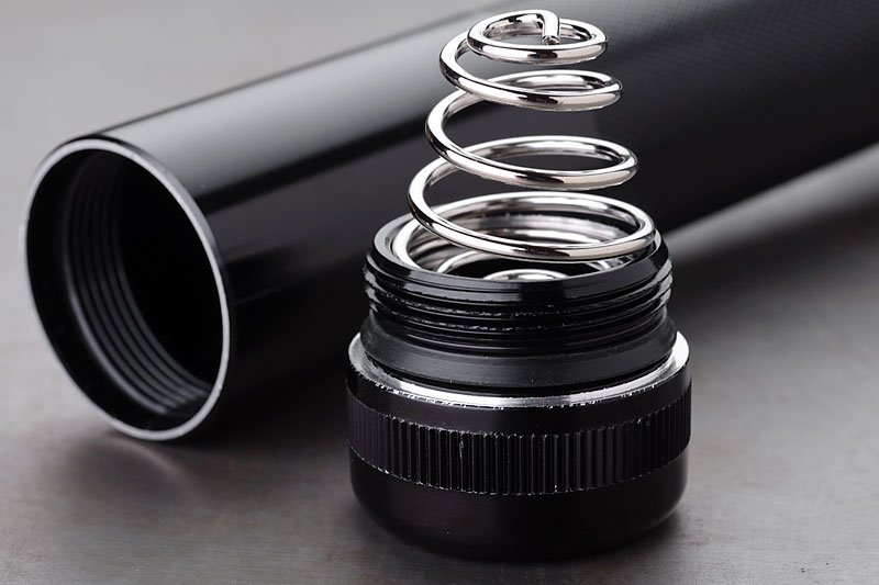

Verarbeitung
Vorbildlich. Wie von MAG-LITE gewohnt. Keine Schnörkel, aber auch keine Kanten.
Ob das jetzt HA3 anodisiert ist weiß ich nicht, finde ich aber reichlich unerheblich.
Leichte Abnutzungen sehen wir jetzt schon an der Tailcap, also eher nicht HA3.
Braucht aber sowieso niemand. Diese Lampe ist ein Arbeitstier und wird früher oder später
sowieso zerkratzen, runterfallen etc.
Bilder wissen mehr:
und noch eins:
Das ist doch nett gemacht.

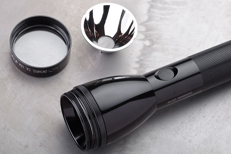

Reflektor und Linse sind aus Kunststoff, wie bei allen MAG's.
Reflektor:
In dieser Lampe befindet sich ein SMO Reflektor, der sehr groß und tief ist und somit excellenten throw verspricht:

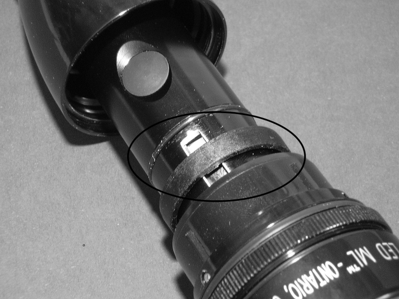

Das Besondere an diesem Modell ist wohl, dass man die LED einstellen kann.
Dazu gibt es einen Bajonettverschluss, der den Unterteil des Head nach unten löst, sieht dann so aus:
und den markierten Kunststoffring, an dem man die LED in allen Richtungen horizontal verstellen und Kippen kann, vertikal geht ja ohne „Zerlegen“:
Sollte die LED wirklich einmal dezentriert sein, hier kann Abhilfe geschaffen werden.
Das ist nun einmal wirklich etwas Neues. Bravo!

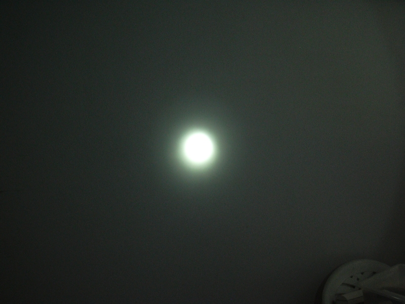

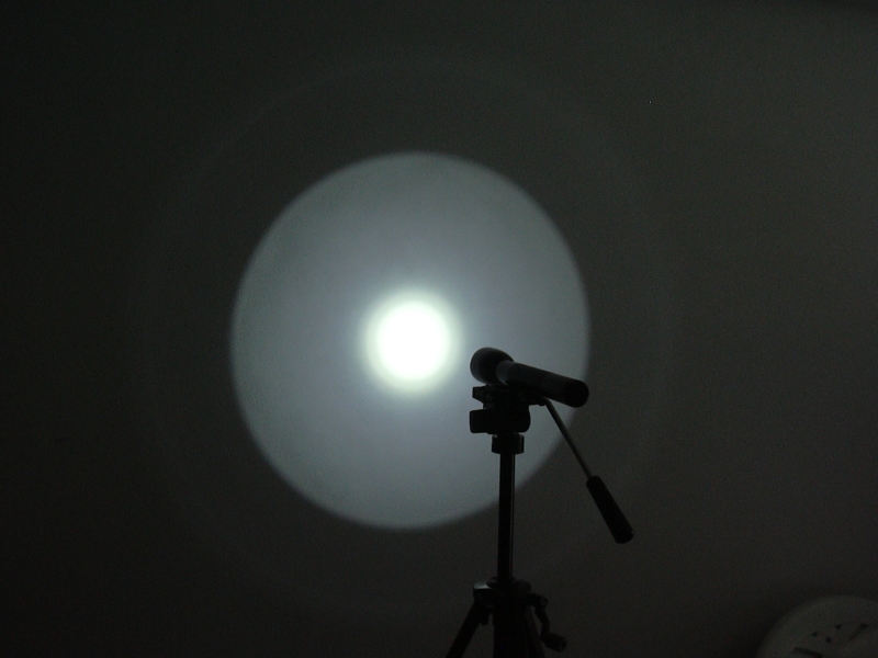

Beamshots, Leistung, Lichtverteilung

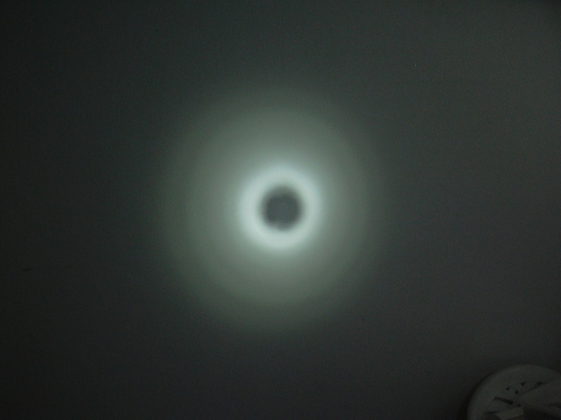

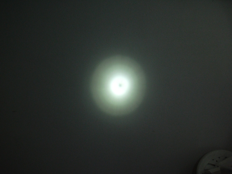

Entfernung 30cm zur Wand:
focussiert:
halbfocussiert:
defocussiert:

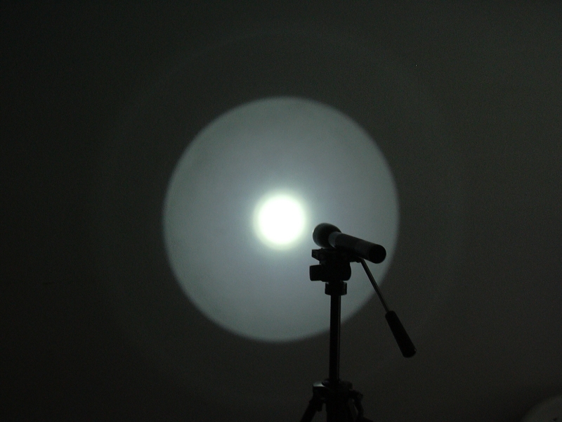

Entfernung 130cm zur Wand:
focussiert:
halbfocussiert, man kann das Loch schon erahnen:
und defocussiert mit Loch:
Da brauch ich nicht mehr viel zu kommentieren. Den Tint hat meine Kamera aber nicht korrekt eingefangen. Ist schön kühl mit einem Hauch neutral.
Wer einen Thrower sucht und mit mäßig gleichmäßiger Ausleuchtung im Nahbereich leben kann hat hier seine Lampe gefunden.
