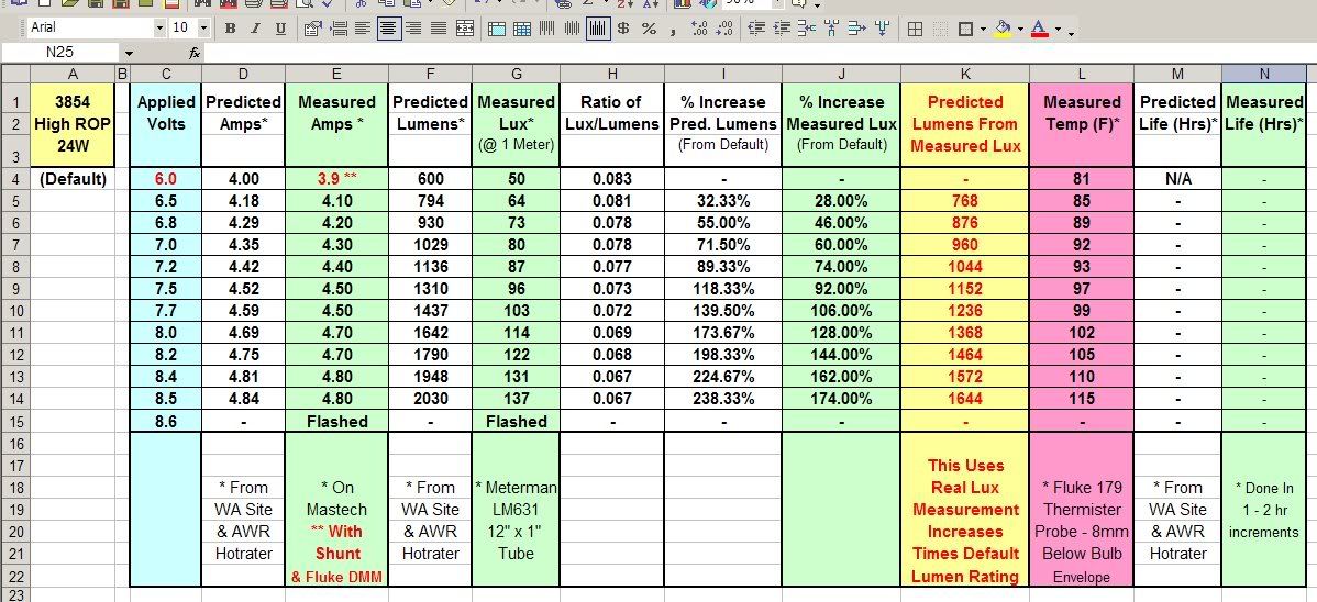

Hallo ersteinmal,
eine weitere Frage zu diesem Mod:
nun haben ja 6AA Batterien eine (Nenn-)Spannung von 7,2 Volt, und 2 LION D-Zellen wenn sie voll sind 8,4V, wobei ich volle NiMH stets eigentlich mit 1,5V messe also 9V für 6 Stück in Serie.
Für welche Spannung sind bitte diese Leuchtmittel ausgelegt?
Selected-Lights schreibt von 6 Volt.
Was passiert da mit dem Leuchtmittel mit zu hoher Spannung?
Andreas
@M@wurst,
mit Alkalines brauchst du wirklich nicht probieren.
Das Leuchtmittel zieht schon im normal Betrieb 4A, was AA-Alkalines nicht leisten können.
6xAA NiMh sind eine geeignete Versorgung, wobei auch diese Zellen schon so gefordert werden, dass billig Akkus ausscheiden.
Meine Empfehlung: Sanyo Eneloop, die halten die über 4A locker aus und sind auch anderweitig sinnvoll verwendbar.
Es gibt aber noch deutlich hochstromfestere Akkus, die im Modellbau und bei extremen Hotwires zum Einsatz kommen.
Für die ROP sind sie nicht nötig und für allgemeine Verwendung nicht zu empfehlen, da sie eine hohe Selbstentladung haben.
2xLIR im D-Format gehen gar nicht. Die Akkus halten anfänglich 3,9V pro Zelle und die Pelican high Birne, sowie die Isolierung im Pedestal der MAG nehmen nach spätestens 10min. dauerhaften Schaden. Bereits nach 5min. Betrieb fing es in meiner MAG 2xD an zu qualmen....
Die MAG 2xD mit WA1111 Leuchtmittel und 2xLIR32580 ist dagegen dauerbetriebsfest.
