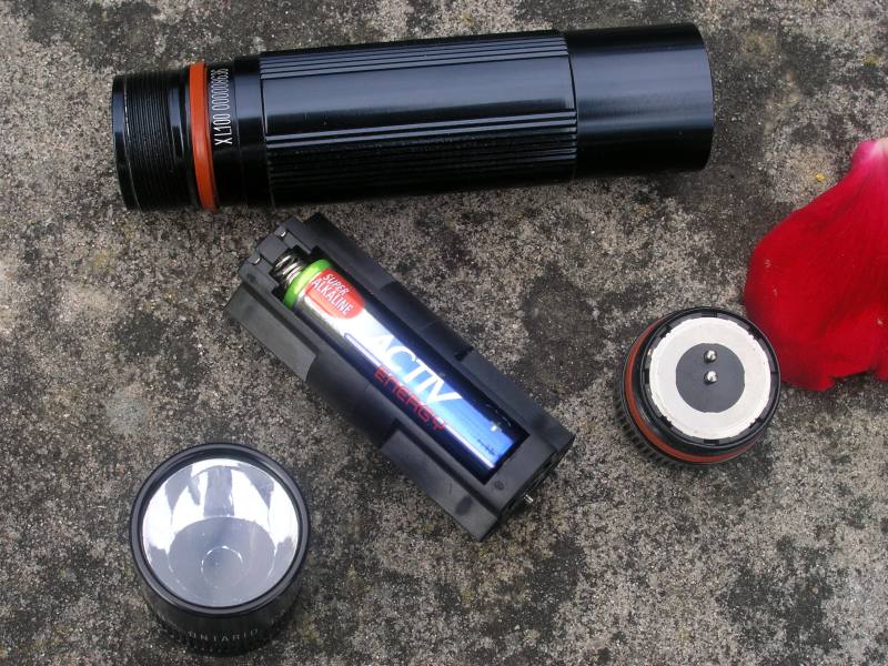

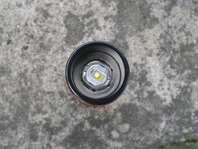

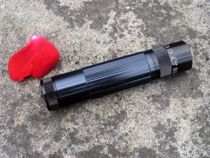

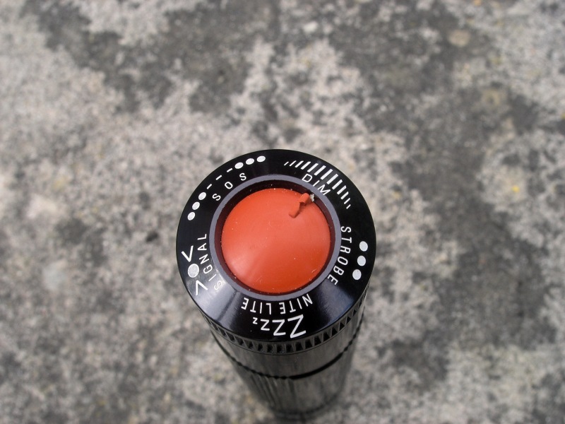

hier (endlich) mein Bericht über die Magnum XL100.
Die Verarbeitung hinterlässt einen guten, vielleicht etwas empfindlichen Eindruck. Ein wenig zu dick und zu glatt ist die Lampe für meinen Geschmack. Es ist nichts vorhanden um ein Wegrollen zu verhindern.
Zur Lichtausbeute haben andere Tester bereits sehr kompetent und anschaulich berichtet, deshalb erspare ich euch meine stümperhaften Erklärungsversuche. ;)
Der interessanteste und im Nachhinein auch entscheidende Aspekt für mich, war die neue, innovative Bedienung der Lampe bzw. die Auswahl/Einstellung der Modi.
Es ist mir gelungen die Lampe zu bedienen und zwar im Hellen, mit der Beschreibung auf den Knien, gegen eine weiße Wand leuchtend ... war ich in der Lage alle beschriebenen Einstellungen nachzuvollziehen. :steirer:
Aber kein Gedanke, dass ich das in ernsthaftem Einsatz tuen wollte oder könnte. So interessant das Konzept auch ist, für mich ist es eine Spielerei, mit wenig bis gar keinem Praxisbezug.
Allerdings glaube ich, hier nutzt keine Beschreibung dieser Funktion, das muß jeder selbst ausprobieren.
Dankeschön, für die Organisation des PAs. Das war eine klare Entscheidungshilfe beim Lampenkauf. :hmpf:
Gruß Th.
Hier noch ein paar Bilder:
PS: ich glaube, der angeknabberte Schalter auf Bild 3 ist den Versuchen der Tester geschuldet, die ohne Anleitung versuchten die Lame zu bedienen. :hehe:
