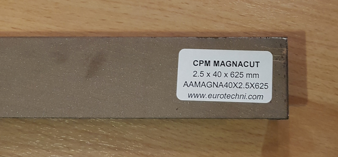

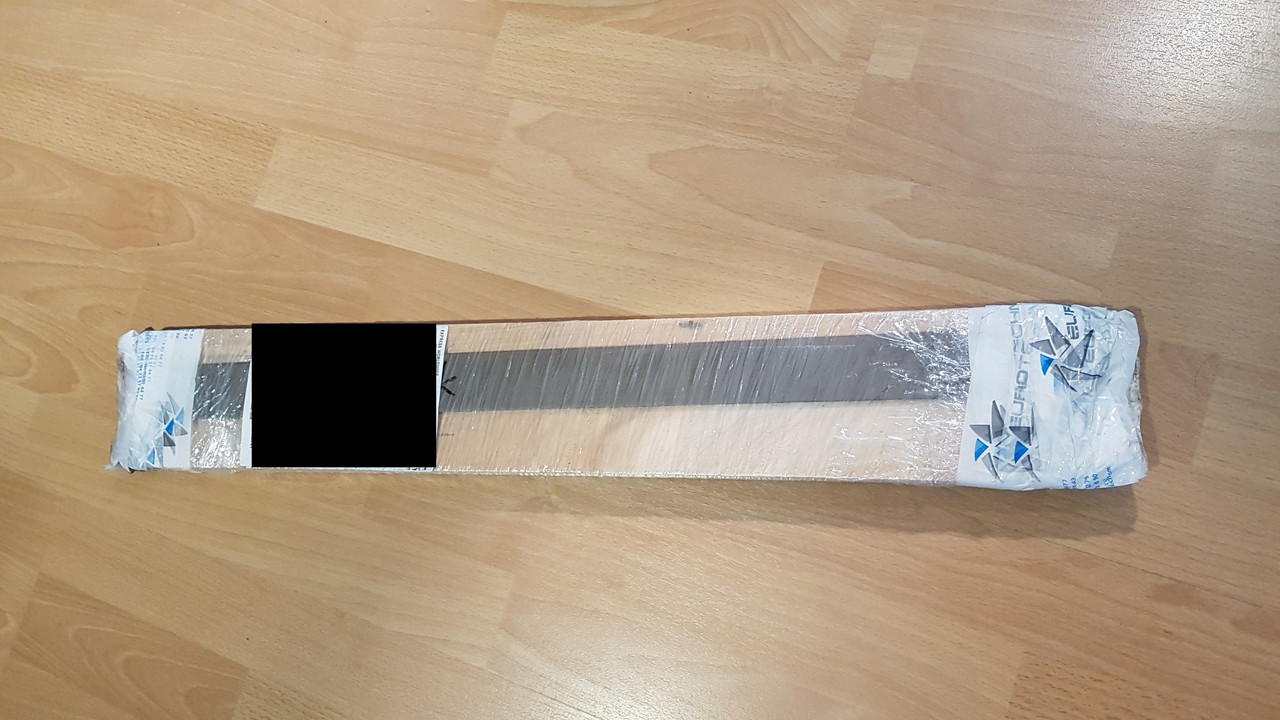

erstmal danke für den Tipp mit Eurotechni! Da ich unbedingt ein "Musterexemplar" wollte, und der Preis ja auch angemessen ist, habe ich gleich ein Stück mit 2,5mm Stärke bestellt( letzte Woche Do.). Gestern(Sa.) lag es dann schon im Hermesshop zur Abholung bereit, sauber mit Folie auf ein Stück Holz fixiert. Leichte Krümmung durch das zuschneiden, aber durchaus so, dass es wieder gerade wird- Oberfläche grob gefräst und grob sandgestrahlt. Nur 2,5mm hat mein Exemplar nicht, nach genauerer Betrachtung(Schublehre) komme ich auf etwa 3,10mm! Ob sich da wer im Lager "vergriffen" hat, oder ob das generell so ist(Markierung mit 2,5x9/ Aufkleber mit 2,5x40x 625 ist vorhanden) Kann ich nicht sagen.... Bin aber auch nicht enttäuscht, immerhin habe ich ja mehr erhalten, als erwartett:steirer:
Als Toleranz, ist bei Eurotechni angegeben 0/+0,5 mm, da liegt dein Stück wohl minimal darüber.
Besser etwas zu dick als zu dünn ...

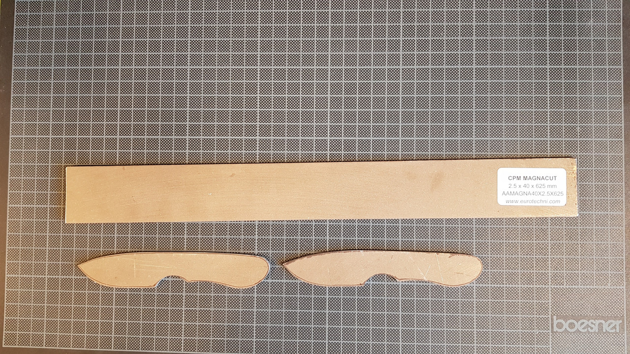

Hatte diesen Sonntag bei Eurotechni bestellt heute hat DHL schon geliefert.
Das ging wirklich sehr schnell.
Habe 2,5x40x625mm bestellt.
Ist auch bei mir 3,05-3,1mm stark.
Die Oberfläche sieht sehr gleichmäßig und ohne Macken aus.
Der Steifen ist leicht gebogen, was wohl durch das Abschlagen mit der Tafelschere entstanden ist.
Sollte aber kein Problem sein.

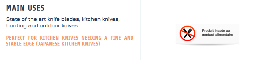

Interessant fand ich auf dem Flyer etwas:
https://www.eurotechni.com/media/Productattachments//f/t/ft_magnacut_1_2.pdf
Da findet man dann direkt nebeneinander:
Links "PEFECT FOR KICHEN KNIVES" und rechts:
"Produit inapte au contact alimentaire"
Was übersetzt bedeutet:
"Produkt nicht für Lebensmittelkontakt geeignet":eek:
Da möchte wohl jemand ganz auf Nummer sicher gehen.🤪
Ich dachte, so was machen nur die US-Amerikaner.
Oder heißt das "Produkt nicht ALS Lebensmittel geeignet"? 😄 in der Tat etwas irreführend aber warum sollte es ungeeignet sein? 🤷‍♂️
Sägen (Handbügelsäge) und feilen lässt sich der MagnaCut mit 3,1 mm Stärke auf jeden Fall schon mal sehr gut!

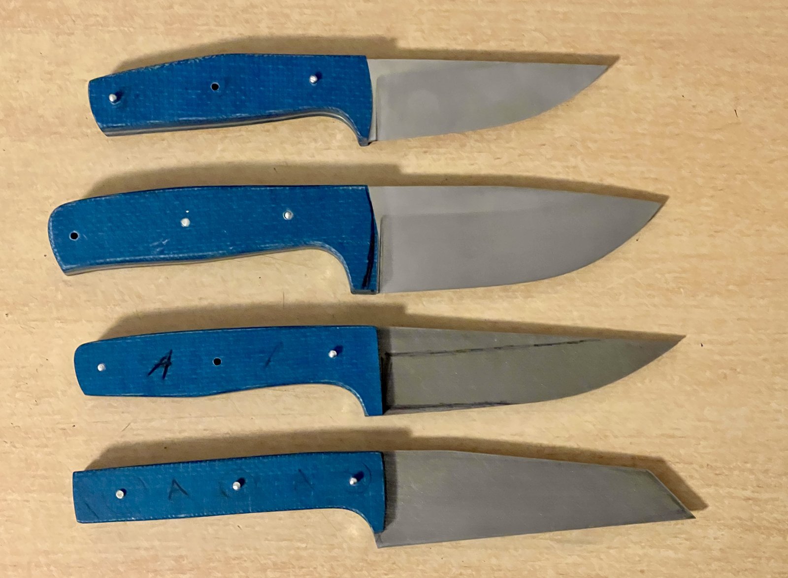

Kann Guido nur zustimmen, Magnacut lässt sich sehr gut bohren, sägen und feilen. Er fühlt sich angenehm „weich“ an. Hab bisher drei Klingen in 3,1mm und zwei in 4,6mm in Form gebracht, davon bei einer 4,6mm und 3,1mm Klinge die Schneide gefeilt. Es hat mich überrascht wie leicht und schnell das ging.
