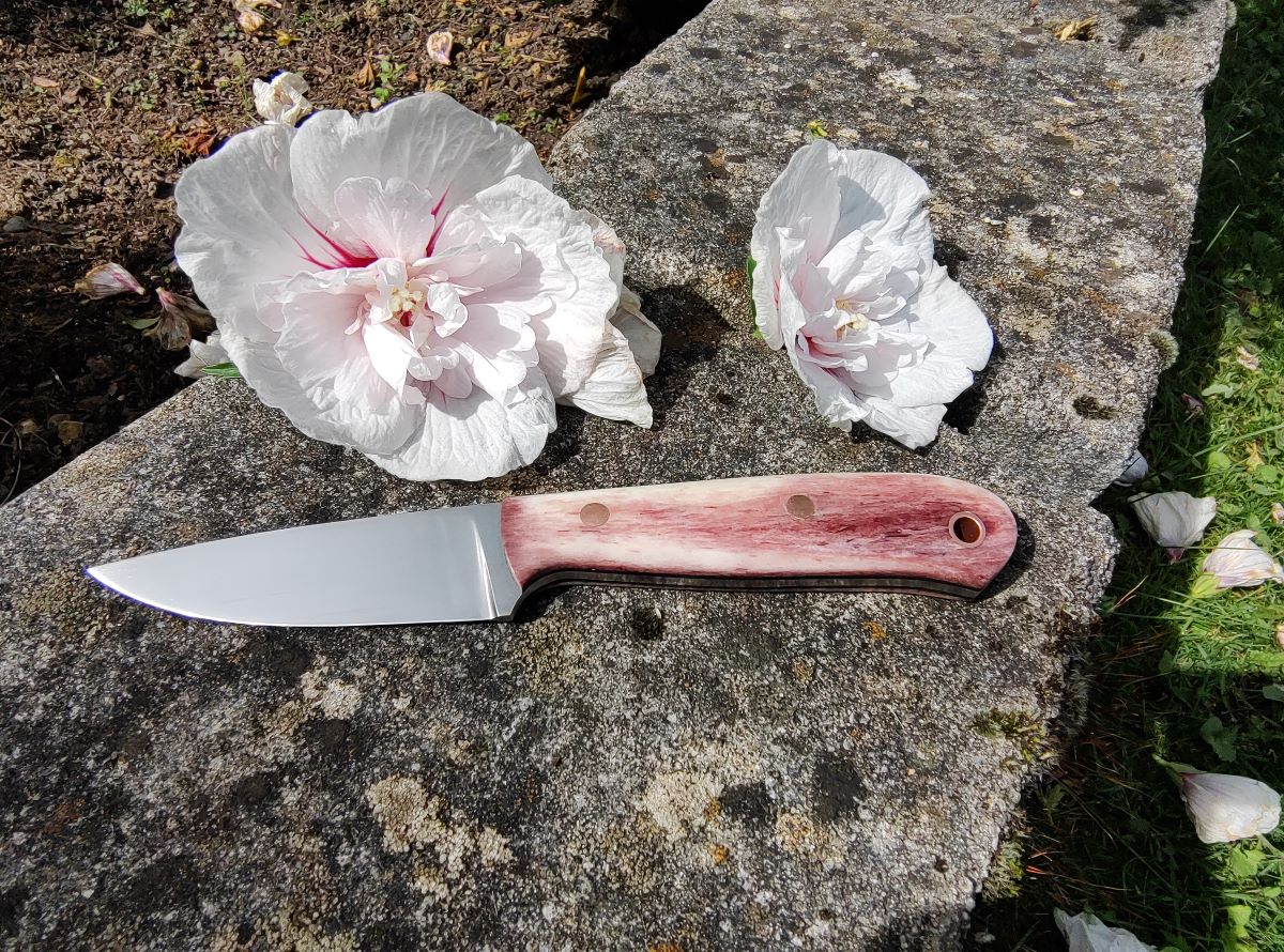

heute stelle ich ein Messer aus dem PM-Stahl MagnaCut vor. Magnacut ist ein beeindruckender Stahl, der vielen Stählen deutlich überlegen ist. Es gibt wenig Disziplinen in denen er geschlagen werden kann. Er gehört auch zu den sehr rostträgen Stählen, was man bei erster Betrachtung seiner Zusammensetzung nicht vermuten würde. Hier findet ihr einen umfangreichen Beitrag zum Stahl.
Das Messer ist für den jagdlichen Gebrauch vorgesehen, kann aber auch für viele andere Aufgaben eingesetzt werden. Der Magnacut ist sehr feinkörnig, erreicht hohe Härten und verfügt über eine sehr gute Schneidkantenstabilität. Die erreichbare Schärfe ist enorm.
Die Haptik von Kamelknochen begeistert mich immer wieder. Die Oberfläche fühlt sich fast samtig an obwohl sie sehr hart ist und vom Aussehen, sofern fein geschliffen, fast wie lackiert wirkt.
Zu den Messer Daten:
Gesamtlänge: 19,7 cm
Klingenlänge scharf: 8,6 cm
Klingenbreite: max. 27 mm
Klingenstärke: 3 mm
Klingenform: Droppoint
Schneide: ballig auf 0 mit Microphase, die Stärke oberhalb der Wate beträgt 0,3 mm
Stahl: MagnaCut 65 HRc
Griff: Kamelknochen mit 2 x 6 mm Kupfer Pins und einer 8 mm Kupferhülse befestigt
Gewicht: 145 g

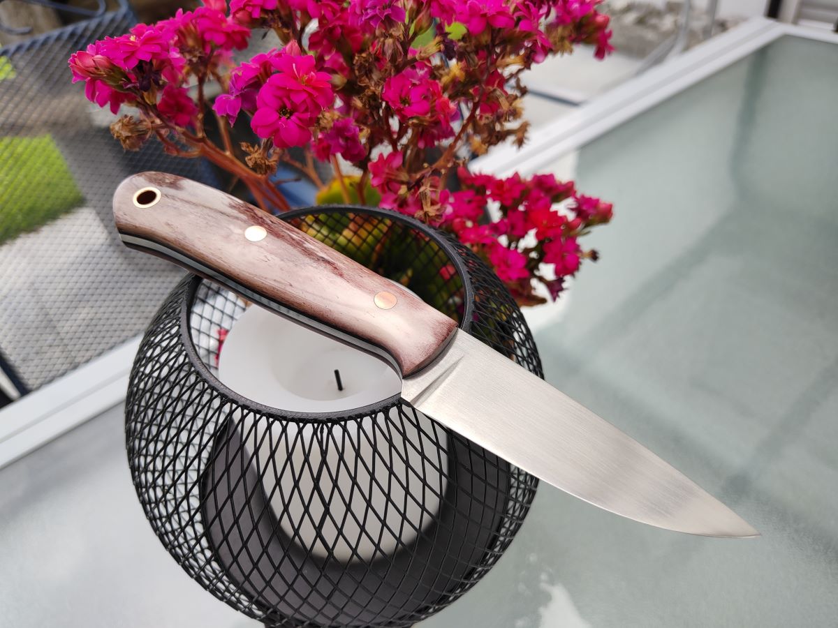

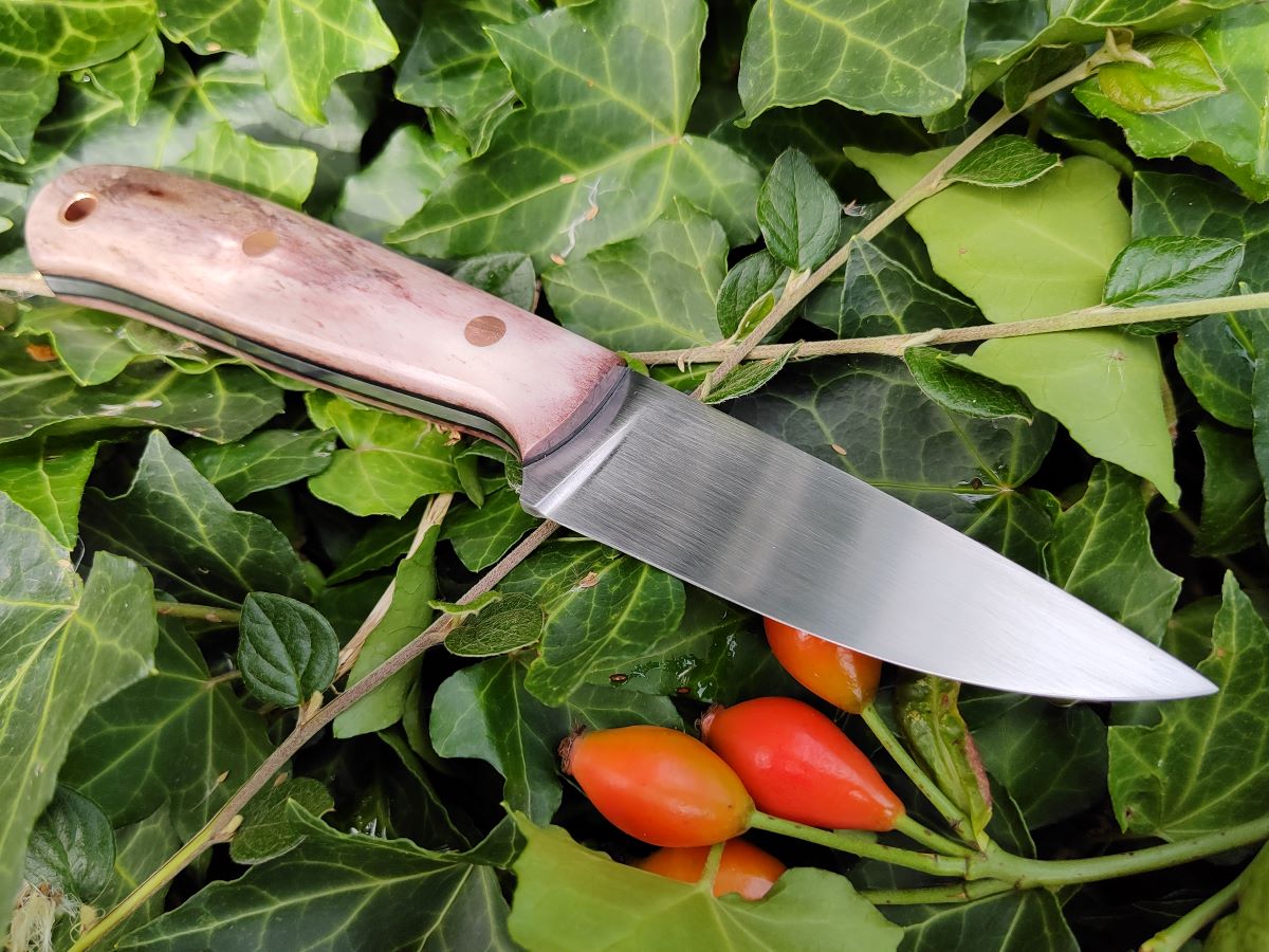

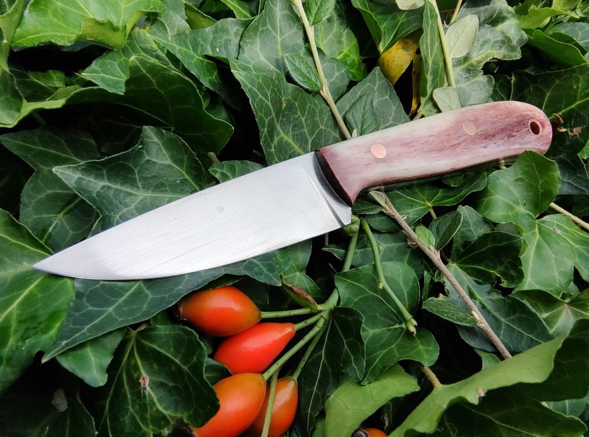

Hier noch einige Bilder:

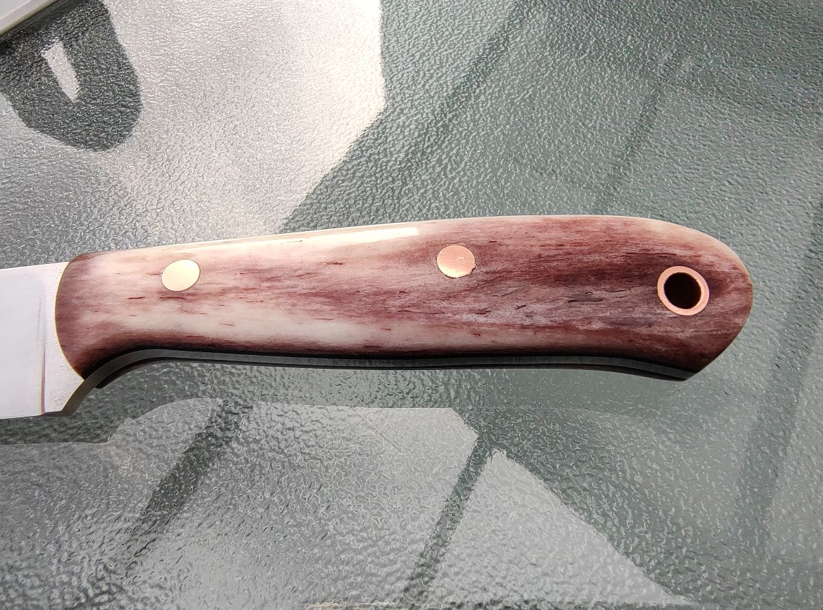

Dieses Messer gefällt mir wirklich sehr gut! Die Kupferpins passen wunderbar zu den Kamelknochen!
Auch die Anordnung der zwei Pins ist interessant. (y) Du hast die beiden Pins mit demselben Abstand zum Griffrücken gesetzt, anstatt sie mit dem Kupferrohr Griff mittig zu setzen, wenn mich nicht alles täuscht?

Danke, ja, die Fangriemenöse sitzt etwas tiefer, da das aus meiner Sicht praktischer ist.

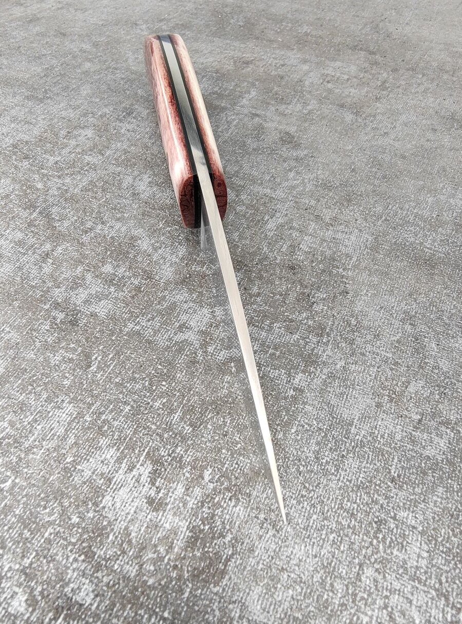

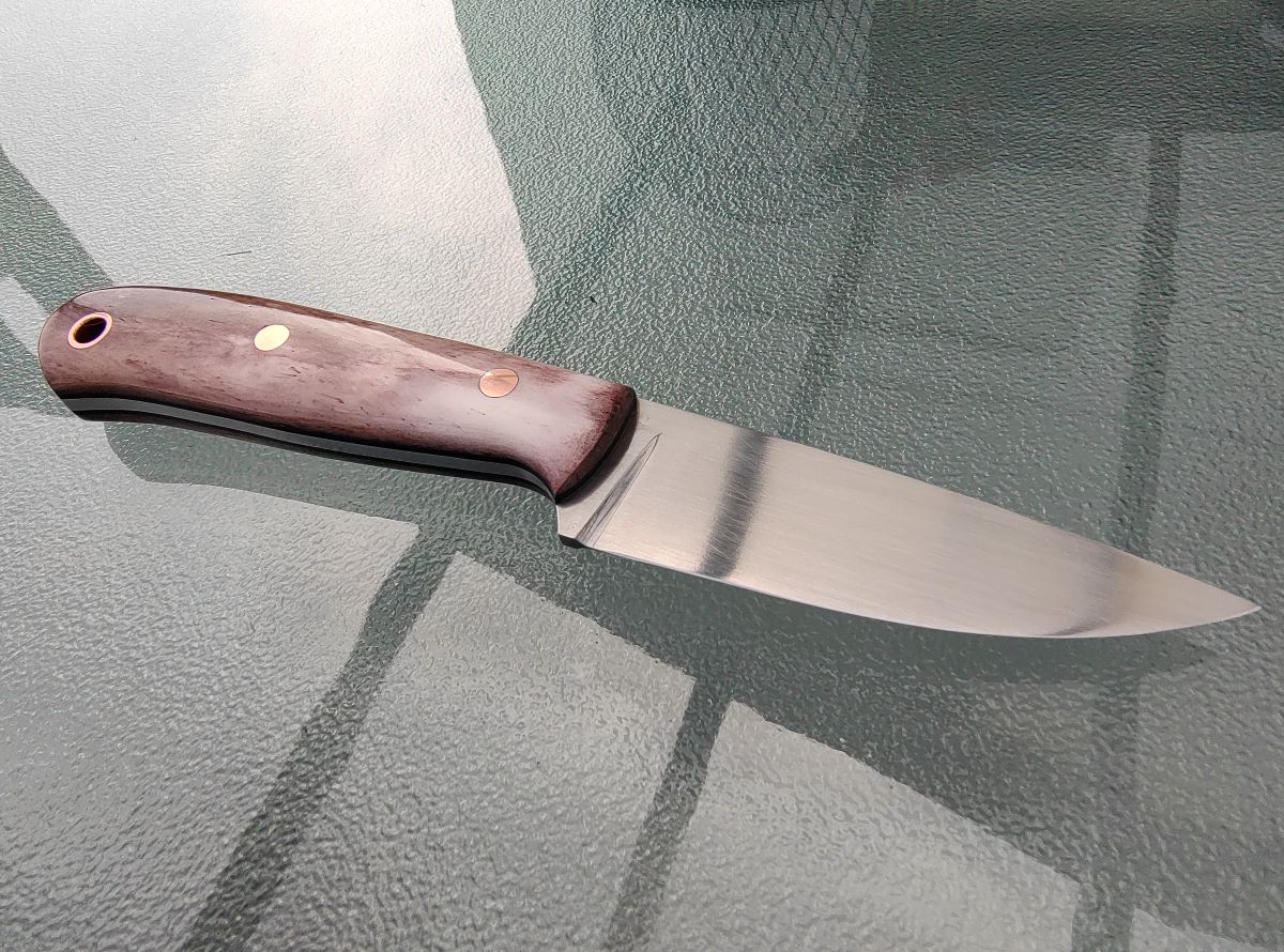

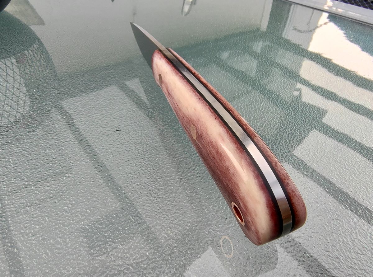

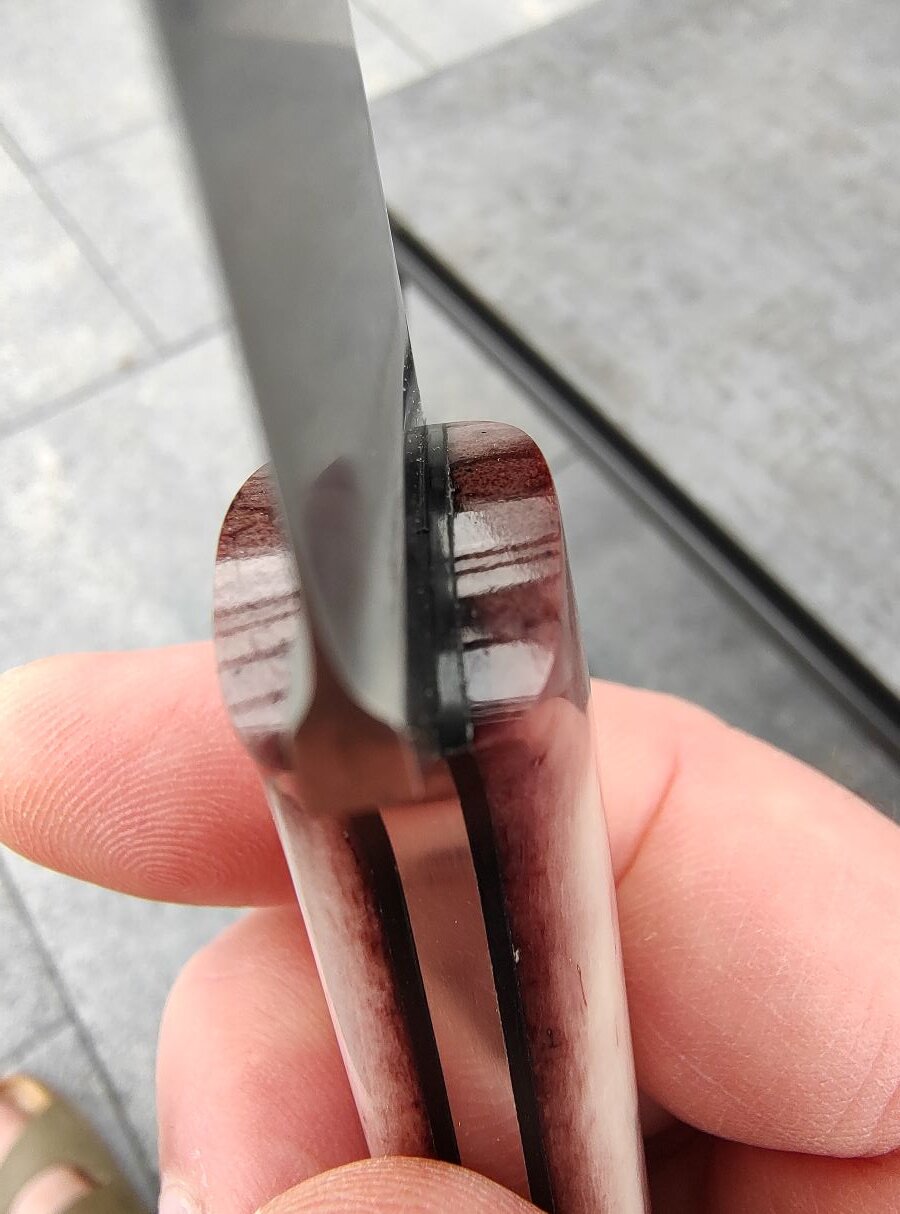

Hier habe ich noch "ein in der Hand Bild" und einige Nahaufnahmen:
Ein Blick auf die feine Spitze von oben
An den Vorderseiten der Griffschalen erkennt man, wie gut sich Kamelknochen polieren lässt
