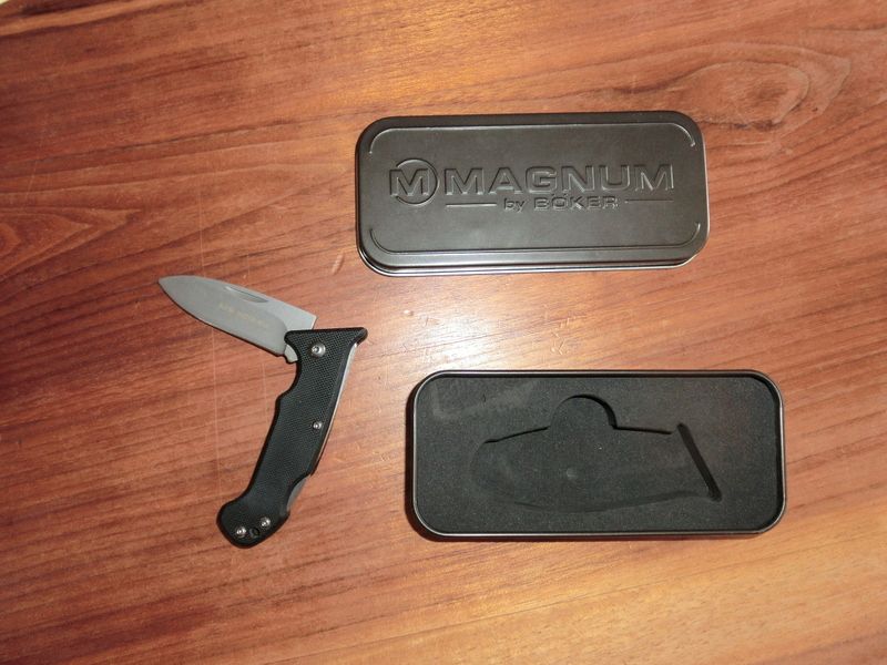

Ich habe ein Frage -
Ich habe diese Messer für meinen ältesten Sohn gekauft. Er hat es zu unserem letzten Camping Urlaub geschenkt bekommen. Es ist sein erstes Messer und er ist sehr stolz darauf.
Leider lässt sich das Messer nicht wie im Text leicht betätigen. Weder mein Sohn noch meine Frau können das Messer entriegeln und mir gelingt es nur mit Kraft Aufwendung.
Darauf habe ich das Messer an Böker zurück gesendet und habe auch ein neues anders Messer erhalten. Leider ist auch dieses nur "etwas" besser aber noch immer nicht leicht zu schließen.
Er braucht noch immer meine Hilfe um das Messer zu schließen (meine Frau kann es auch noch immer nicht wirklich entriegeln).
Da es meinem Sohn so gut gefällt will er es behalten aber er sollte das Messer natürlich alleine schließen können. Gibt es "Tricks" wie ich das Messer leichter zu schließen bringen kann?
Ist ein Backlock überhaupt Kinderfreundlich leicht öffenbar herzustellen wie im Text beschrieben?
http://www.boker.de/taschenmesser/magnum/outdoormesser/01MB335.html
Vielen Dank
Armin

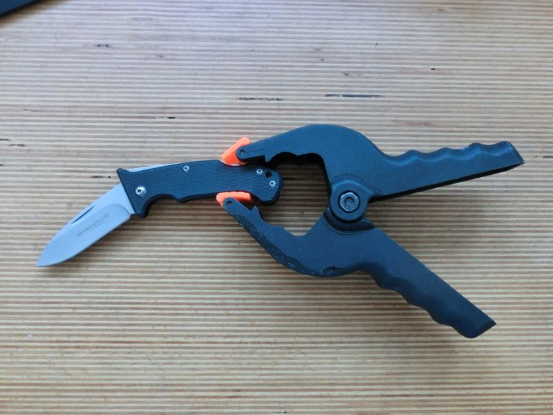

Habe gestern mindestens eine Halbzeit lang mit dem Messer gespielt -jetzt schmerzen mir meine Finger noch immer und leider noch keine Verbesserrung :irre:
Und ab heute ist das Messer in der Klemme -hoffentlich klappts

Wie es aussieht, ist das Messer verschraubt. Vielleicht ist nur die Schraube für das Hebellager zu fest angezogen? Könnte es auch sein, dass der Sohn beim Versuch den Hebel herunterzudrücken, gleichzeitig auch auf den Klingenrücken drückt?
Normalerweise läßt die Schwergängigkeit des Hebels im Laufe der Zeit nach. Aber anstatt immer auf den Hebel am Ende zu drücken und einen schmerzenden Daumen zu riskieren, kann man auch die Klinge immer wieder auf und zu klappen, ohne den Sperrhebel einrasten zu lassen.
