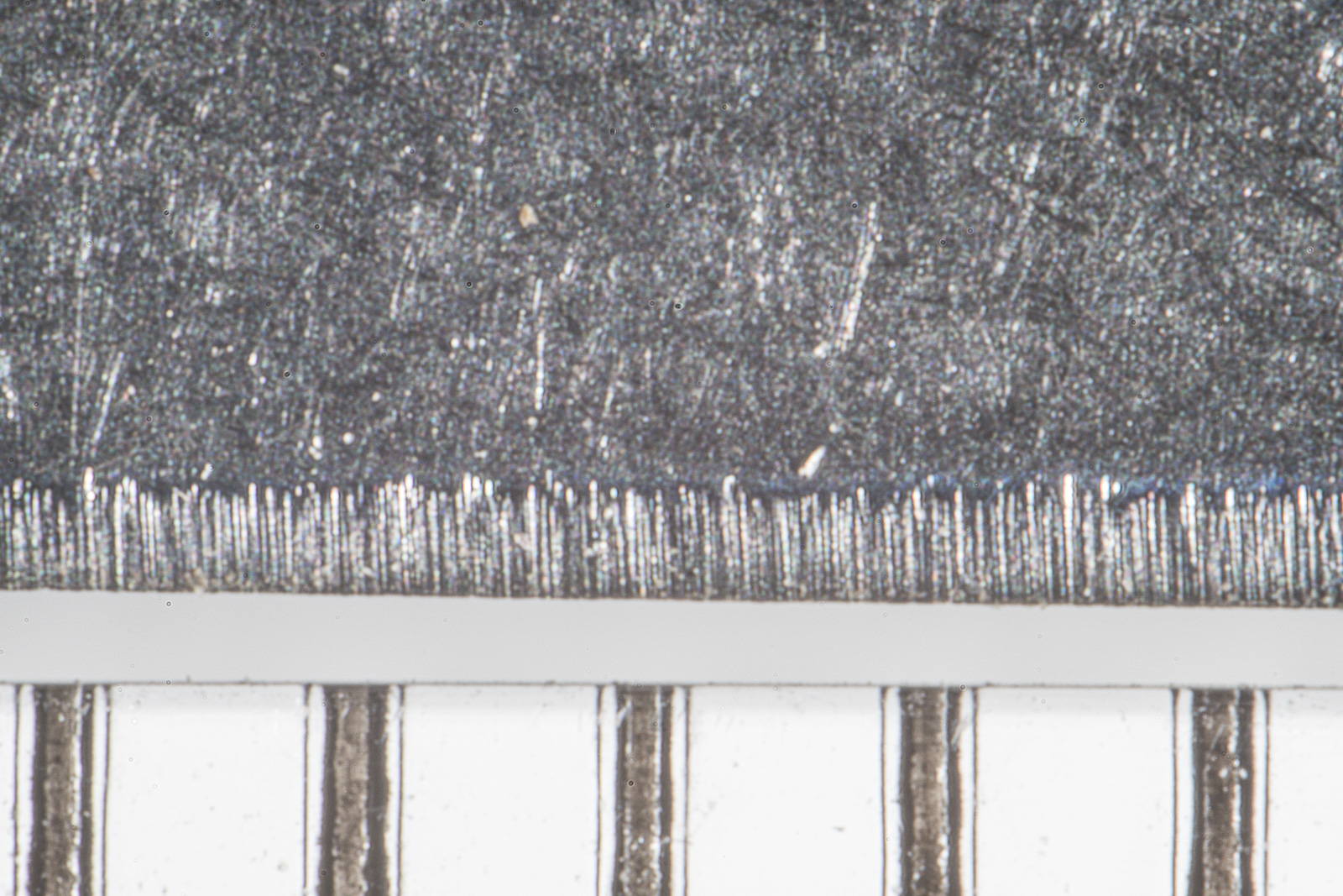

Thema Beugung
Alle Aufnahmen mit gleichen Settings, nur Blende geändert und Blitzleistung passend erhöht. Blitz/Kamera manuell (nix TTL).Zhongyi Mitakon 85mm f/2.8 Super Macro 5x - 5:1 - Blende 4
Zhongyi Mitakon 85mm f/2.8 Super Macro 5x - 5:1 - Blende 5,6
Zhongyi Mitakon 85mm f/2.8 Super Macro 5x - 5:1 - Blende 8
Zhongyi Mitakon 85mm f/2.8 Super Macro 5x - 5:1 - Blende 11
Zhongyi Mitakon 85mm f/2.8 Super Macro 5x - 5:1 - Blende 16
Fazit:
Wie man sieht, geht spätestens bei Blende 8 die Schärfe in den Keller. Dafür kann das Objektiv nix! Das ist Phsik. Jedenfalls weiss ich jetzt, egal was ich noch probiere, bei Abbildungsmaßstab 5:1 und dem APS-C Sensor der NEx-7 ist bei Blende 5,6 Schluss. Wenn die Schärfentiefe nicht reicht, iss das halt so. Weiter Abblenden bringt nichts.Hier mal ein Ausschnitt 100% aus der Aufnahme mit f5,6
Ob die lustigen Kringel und CAs
1. Von der Beleuchtung kommen
2. Vom Zusammenspiel Objektiv - Kamera kommen (die Nex-7 ist da etwas kritisch)
weiss ich aktuell noch nicht. Zu dem Thema werd ich noch ein wenig rumprobieren.
