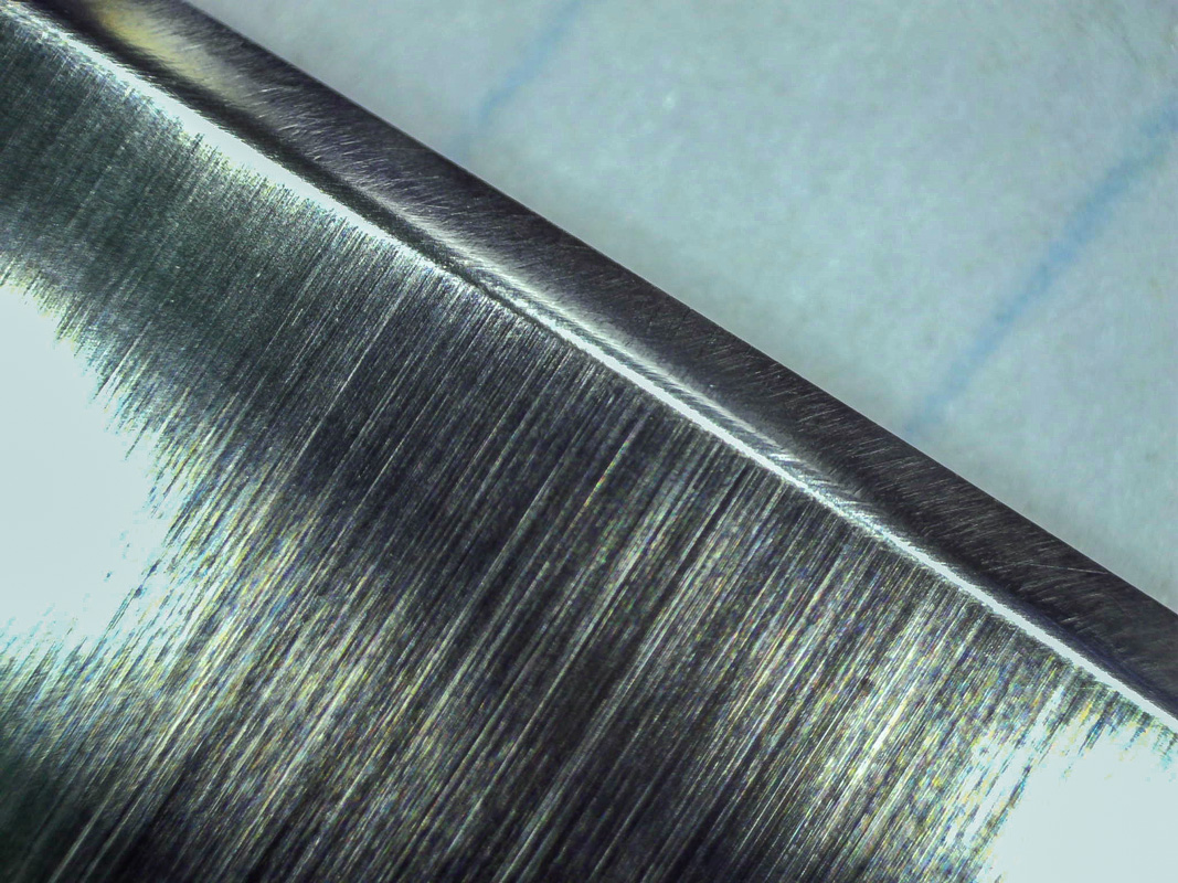

wie hier ja schon angesprochen: Thread: "relativ-guenstige-objektive-fuer-aufnahmen-bis-500%" wollte ich mal ausprobieren, wie weit man mit dem Mitakon Makro kommt, wenn man Schneiden Fotografieren möchte.

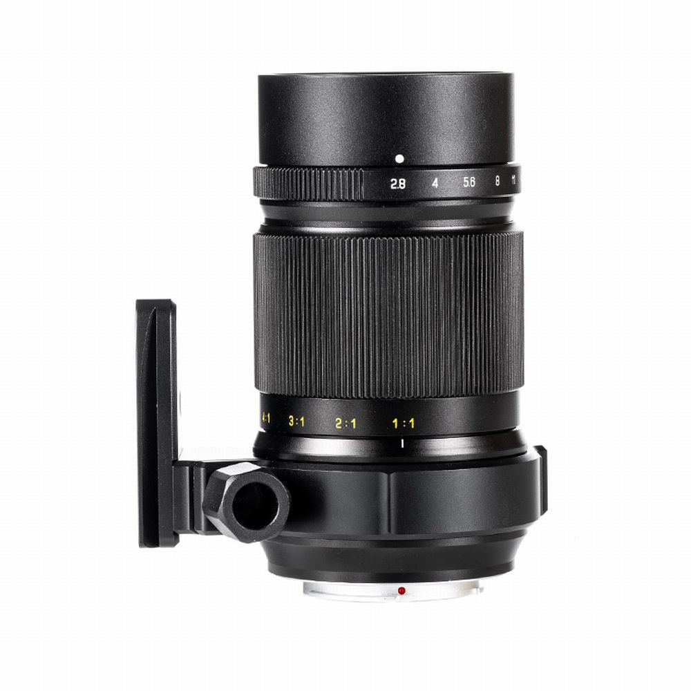

Hier das Objektiv auf der Seite von Hapa Team: Zhongyi Mitakon 85mm f/2.8 Super Macro 5x. Da gibts auch Produktbilder. Das, und Unboxing, erspare ich mir und euch hier im Forum. Ok, eines, damit man mal ne Vorstellung hier hat:
Quelle: HapaTeam

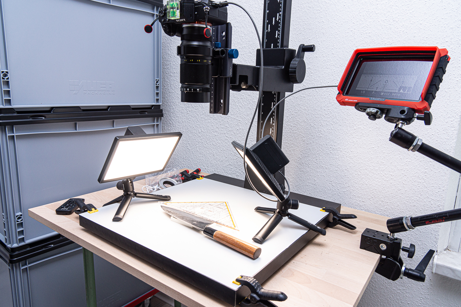

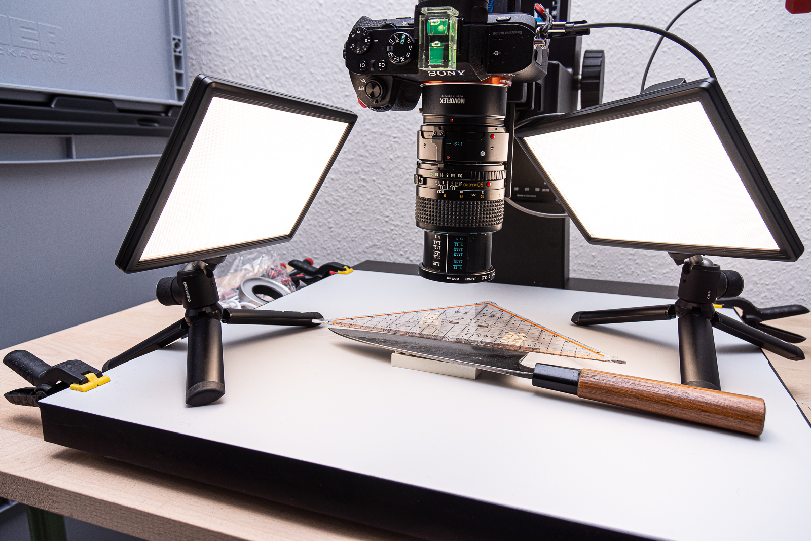

Aufbau:​
Kamera: Sony A7 II. Wackeldackel aus, Ausgelöst über Fernbedienung, 2 Sekunden Vorlauf (damit der Kuhschwanz a bisserl auswackeln kann)
Minitor: Lilliput A7s 7 Zoll 1920 x 1200 HD IPS Field Monitor
Balgen: Minolta Auto Bellows III
Objektivadapter: Novoflex Sony-E auf Minolta MD
Licht: Viltrox L116T (eingestellt auf 4400K, da sind die am hellsten)
Objektiv: Minolta 50mm 1:3.5 Makro mit Adapter für 1:1
Objektiv: Minolta 28mm 1:2.8 an Umkehrring
Säule: Kaiser Reprostativ RS 1 (ist hier überfordert, das müsste stabiler sein)
Einstellschlitten: Novoflex Castel-L
Beschallung: Marshall Kilburn II, Eierpad, Radio Caprice - Heavy/Hard Blues

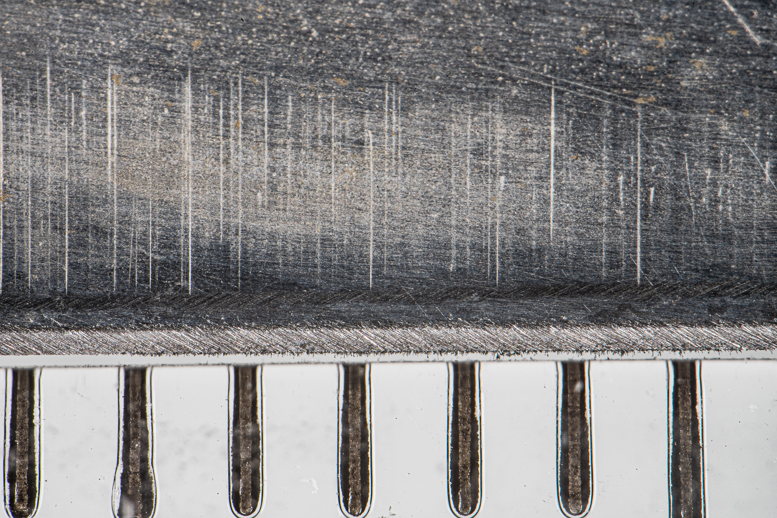

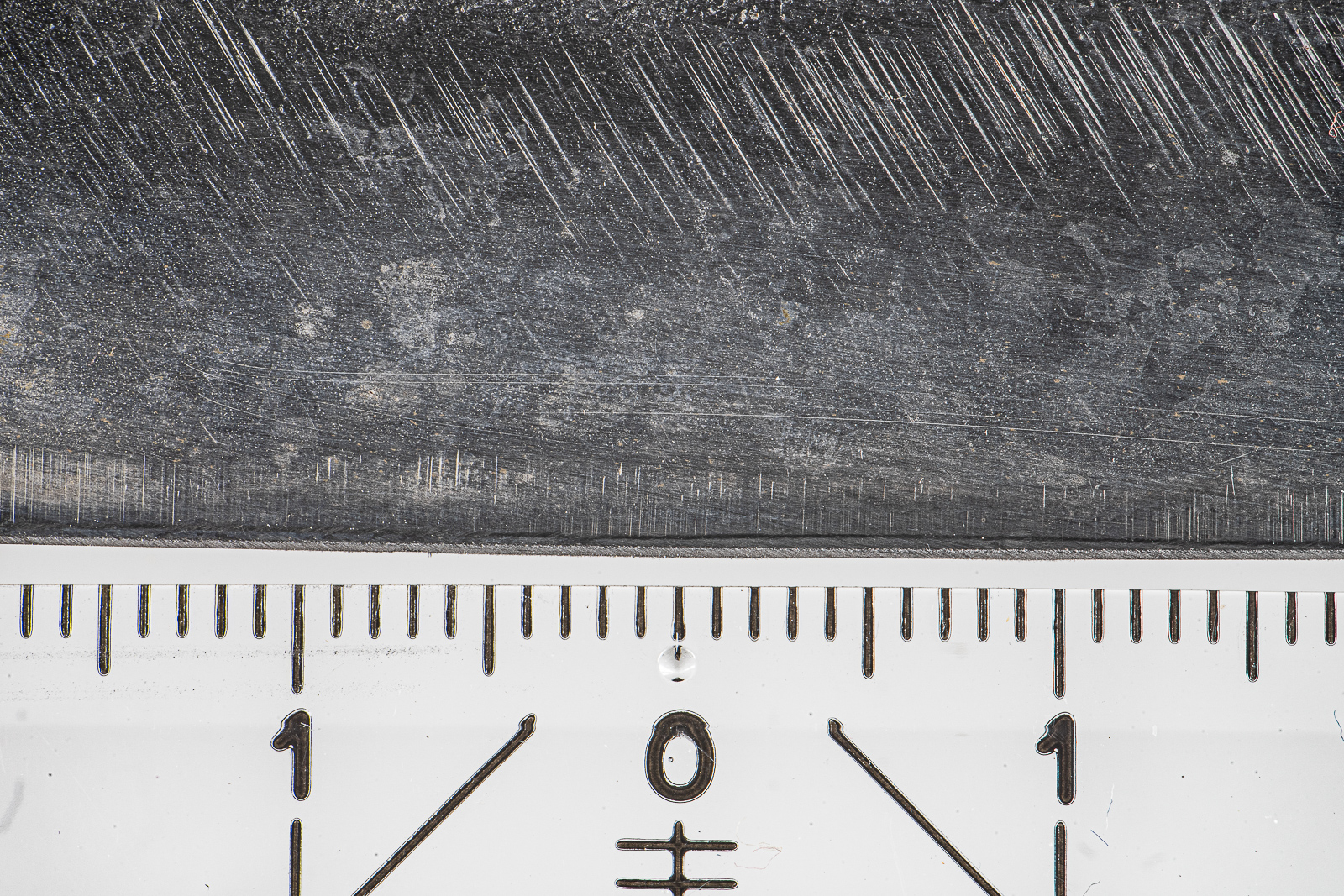

Zhongyi Mitakon 85mm f/2.8 Super Macro 5x - 5:1​

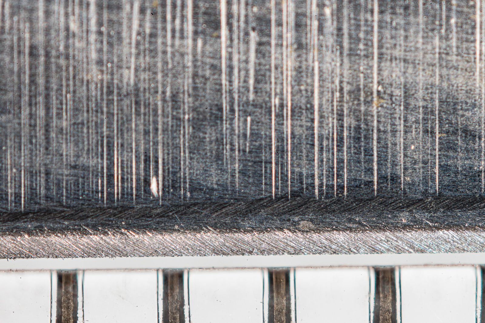

Zhongyi Mitakon 85mm f/2.8 Super Macro 5x - 1:1​
Minolta Makro 50 mm 1:1​
Minolta Makro 50 mm am Balgen, fast voller Auszug​
Minolta 28er mit Umkehrring am Balgen​
Hier der Aufbau:​
Arbeitsabstand Zhongyi Mitakon 85mm f/2.8 Super Macro 5x bei 1:1​
Arbeitsabstand Zhongyi Mitakon 85mm f/2.8 Super Macro 5x bei 5:1​
Arbeitsabstand Minolta Makro 50 mm bei 1:1​
Arbeitsabstand Minolta Makro 50 mm am Balgen​
Arbeitsabstand Minolta 28 mm, Umkehrring, Balgen​

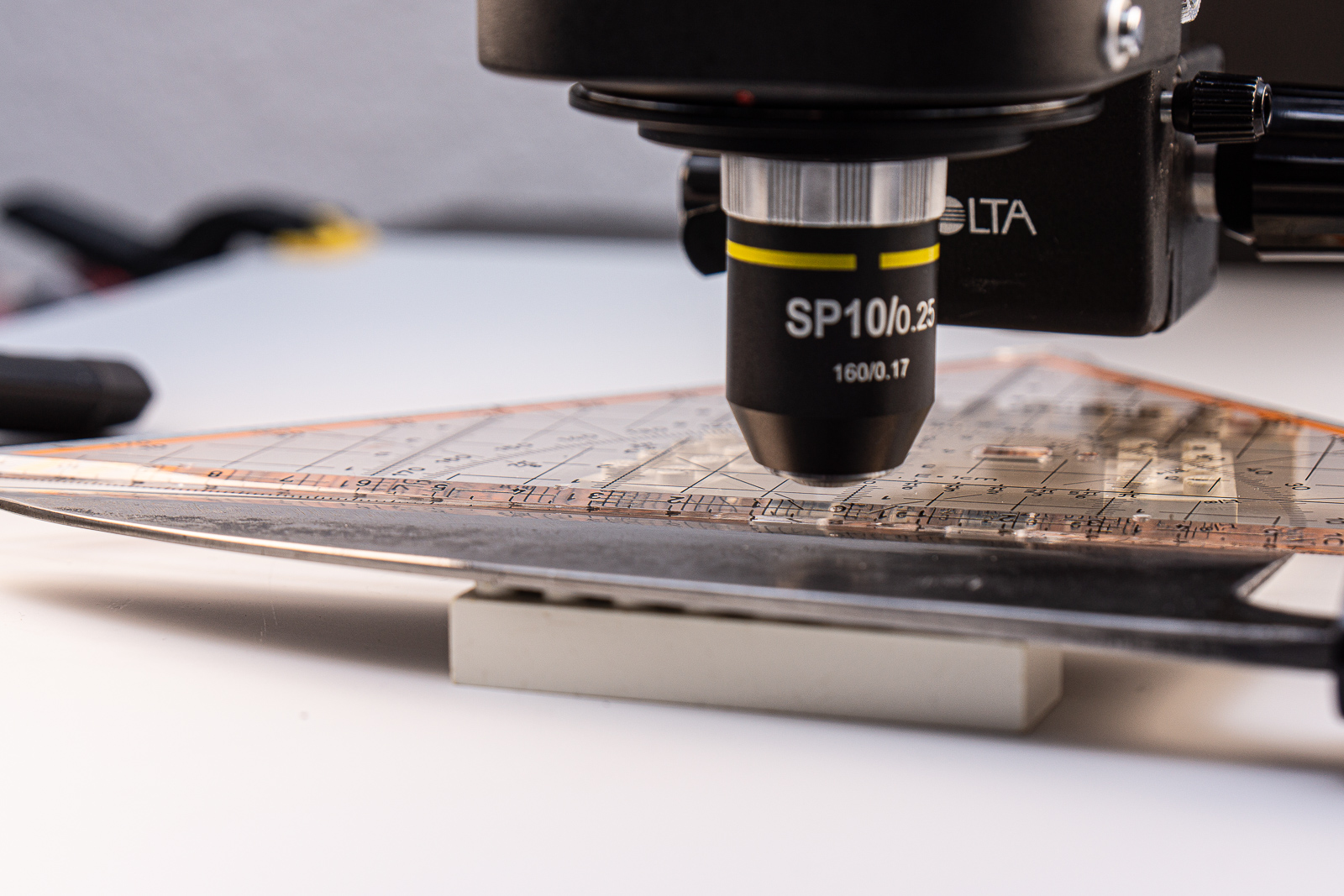

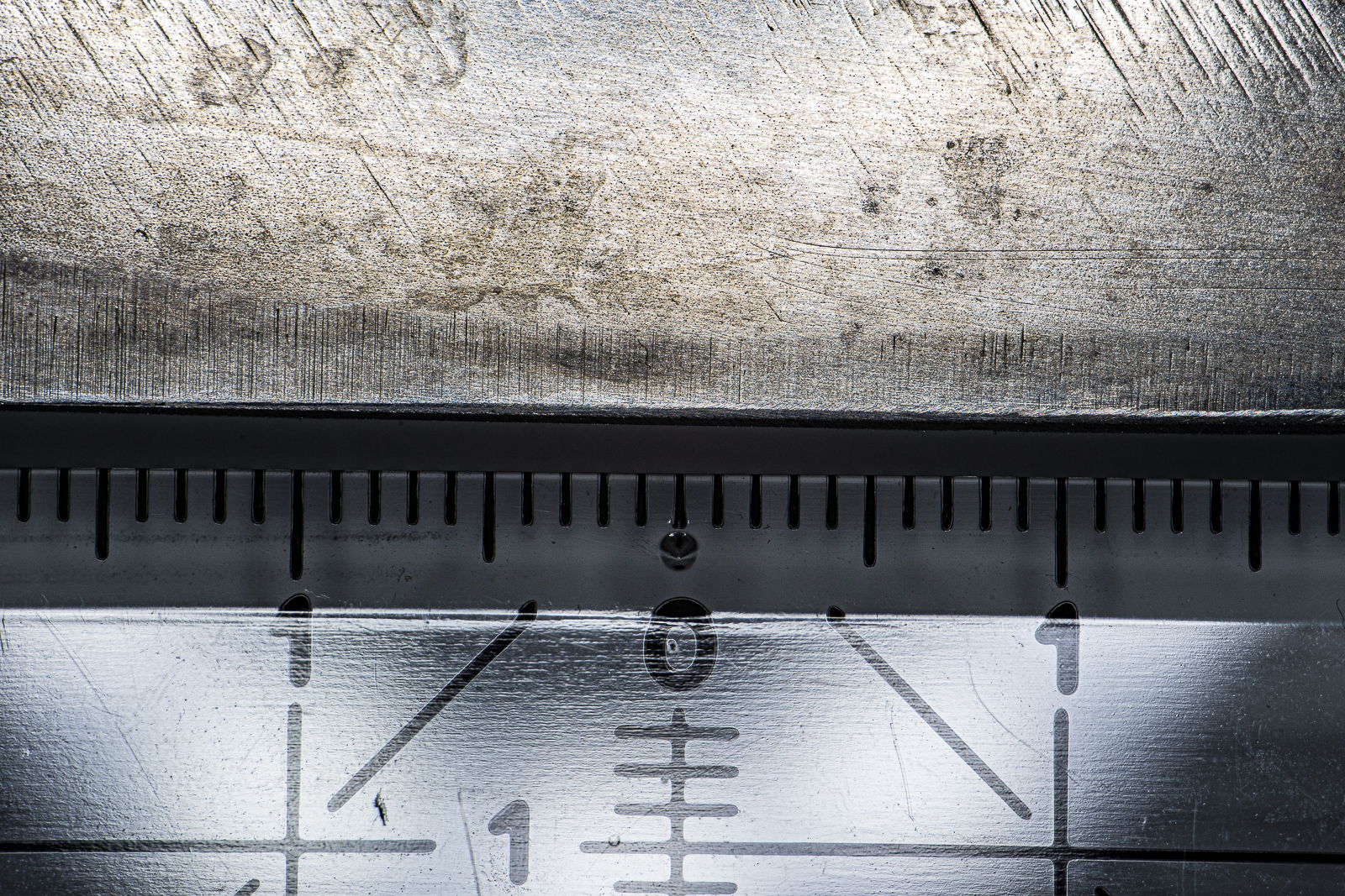

Mikroskopobjektiv am Balgen, 10 fach, Schärfentiefe quasi null.​
Das Ding hab ich mir mal samt Schraubadapter sehr günstig auf ebay geschossen.
Keine Gewähr, dass die Bildqualität wenigstens durchschnittlich ist. Das hat mich nicht interessiert.
Wollte nur die Handhabung testen.
Arbeitsabstand Mikroskopobjektiv 10x am Balgen. Das macht keinen Spaß.​

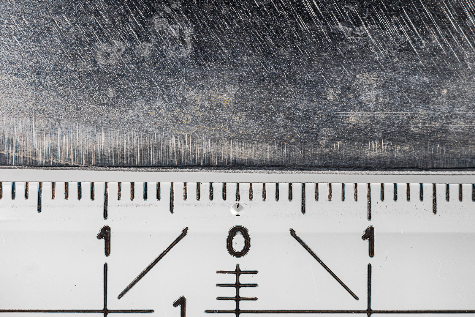

Zhongyi Mitakon 85mm f/2.8 Super Macro 5x - 1:1 mit Ringlicht​

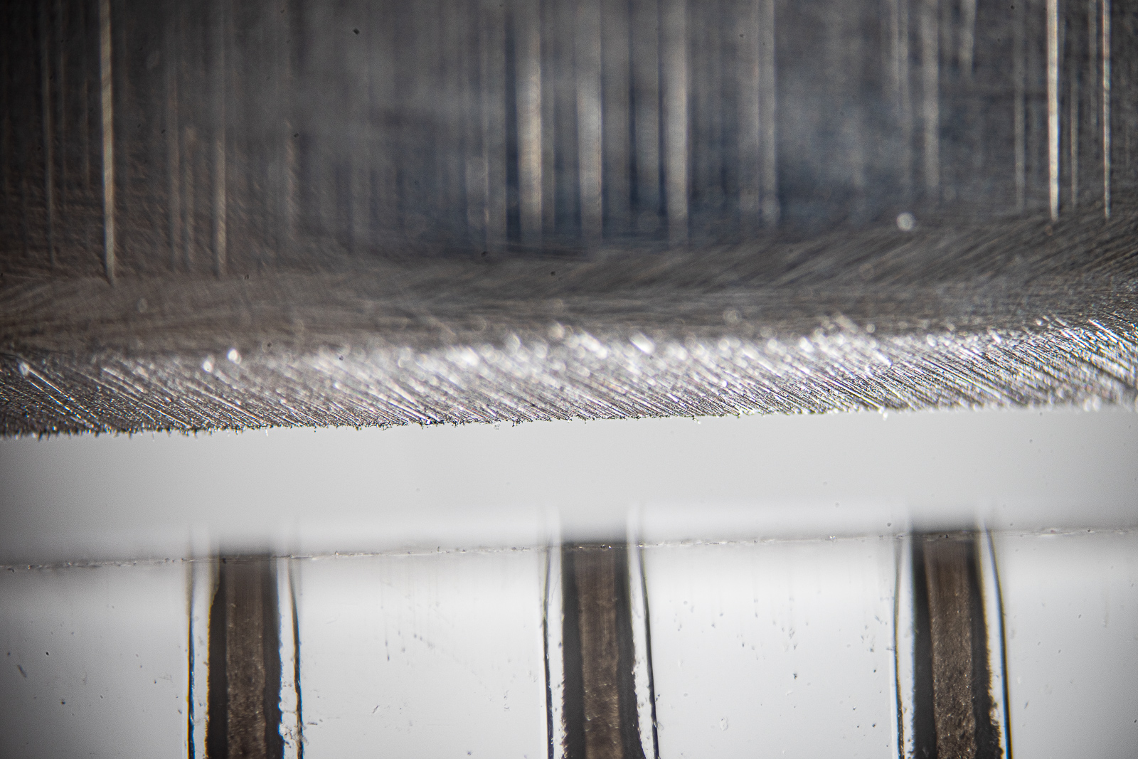

Zhongyi Mitakon 85mm f/2.8 Super Macro 5x . 5:1 mit Ringlicht​

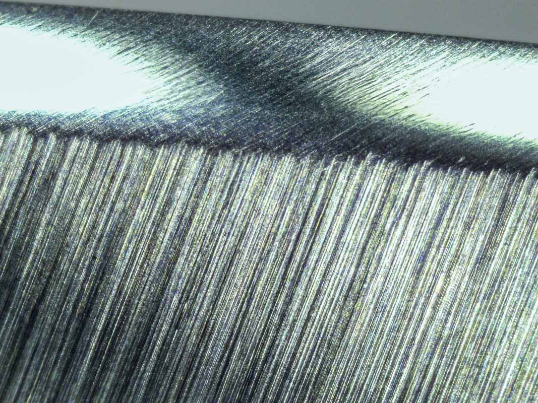

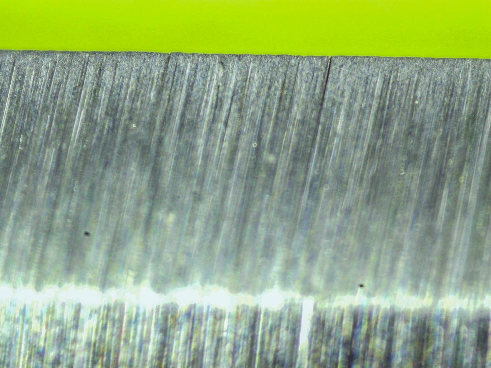

Mal schnell ein Bild mit meinem USB Mikroskop geschossen:​
"Aufbau":​
Powerbank dran, Messer drunterlegen, abdrücken
Fazit. Hmmmm ;)
Anwendung Beurteilung von Schneiden​
Ich mein, die Bildqualität aus dem USB Dings ist bescheiden. Ist halt nur eine Dashcam mit a bisserl Glas oder Kunststoff als Objektiv vorne dran.
Andersrum gesehen, wenn ich wissen will, ob meine Schneide vernünftig ausschaut (tut sie hier nicht) dann reicht mir das.
Das Arbeiten ist halt viel schneller. Wenn ich das Mikroskop nicht mehr brauche, räum ichs schnell weg..
Vor allem aber ist so ein Teil mobil. Ich brauch keinen PC, keine Steckdose, das läuft out of the Box.
Für um die 200 EUR.
Aufnahmen im Makrobereich mit der Kamera sind qualitativ deutlich besser. Dafür ist auch der Aufwand hoch. Es ist schon das "einfach mal drunter legen" und Ausleuchten Aufwand.

Zum Zhongyi Mitakon 85mm f/2.8 Super Macro 5x​
Das Zhongyi Mitakon 85mm f/2.8 Super Macro 5x ist für mich (!) kein must-have. Ich komme, was den Abbildungsmaßstab angeht, mit vorhandenem Gerödel in eine ähnliche Dimension.
Was die Bildqualität angeht, ist mir nichts negatives aufgefallen. Wer die Tage noch ein paar andere Bilder machen, Ende der Woche geht dann die Optik zurück.
Ein sehr großes Plus kann der Arbeitsabstand sein, das unterschätze ich nicht. Man tut sich mit Lichtsetzung viel leichter. Und kann auch unter dem Objektiv besser hantieren.
Das ist mir aber bei meinen Anwendungen keine 500 EUR wert.
Würde ich Makros von Kleinstviehzeugs machen, wärs vermutlich ne andere Diskussion. Mache ich nicht.
Und hier gehts ja primär um die Dokumentation von Messerschneiden.

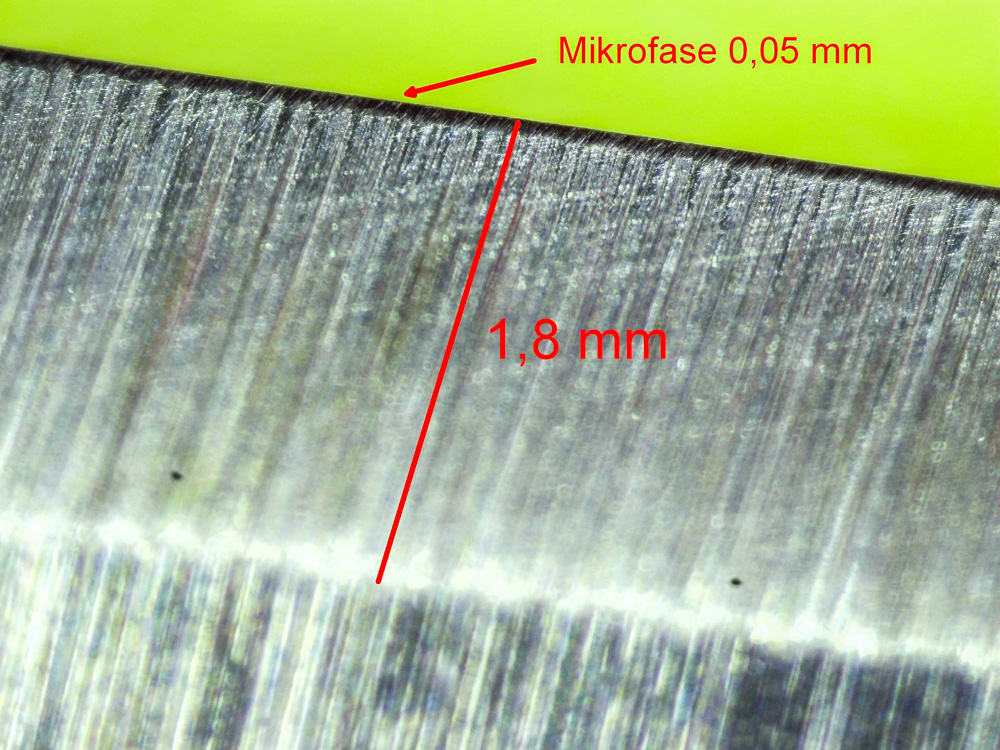

Danke für Deine aufschlußreiche Demo (y)!
… wenn ich wissen will, ob meine Schneide vernünftig ausschaut (tut sie hier nicht) dann reicht mir das. Das Arbeiten ist halt viel schneller. Wenn ich das Mikroskop nicht mehr brauche, räum ichs schnell weg.. Vor allem aber ist so ein Teil mobil. Ich brauch keinen PC, keine Steckdose, das läuft out of the Box. Für um die 200 EUR.
So sehe ich das unter dem Gesichtspunkt „Beurteilung einer Schneide“ auch. Und ein USB-Mikroskop gibt es auch günstiger. Ich habe für dieses "KKmoon USB Portable Mikroskop OTG Funktion 8LED digitaler Zoom Lupe mit Halter" 80,- € hingelegt und bin mit der Bildausbeute für meine Zwecke gut zufrieden.
Der Aufwand mit einem Objektiv lohnt imho nur für einen Foto-Hobbyisten, der bereits über eine hinreichende Grundausstattung verfügt und den nötigen Platz und die Muße hat.
Was die Bildqualität - bezogen auf die Schneide - angeht, ist die bei einem Dino Lite für 500,- € auch nicht schlechter als bei den von Dir verwendeten Objektiven, wie Bo Hannois Bilder zeigen.
Ich sehe also hier auch keinen qualitativen Vorteil eines Makro-Objektivs gegenüber einem höherwertigen USB-Mikroskop. Wenn es nur um Schneidenbeurteilung geht.
Dazu das deutlich schnellere Arbeiten ohne großen Aufwand und Gedöns.
