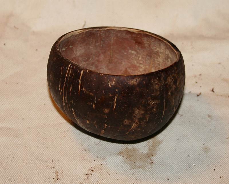

Sieht dann so aus:
attachment.php
der Purist ist nun fertig und darf den ersten Tee aus der Schale schlürfen

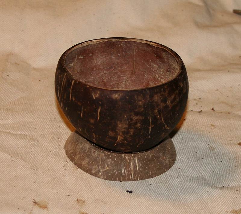

Step 7
Wir haben ja noch den Deckel der Nuss, - nicht wahr?:D
Von dem sägen wir nun eine "dicke Scheibe" ab..............entfasern und schleifen die, - so wie die Schale. Dann alle Kanten anfasen und fertig ist der ungeölte Schalenständer.
ohne Schale
attachment.php
mit Schale:steirer:
attachment.php
Kosten tut der Spaß ca. 2,-€ und 30 Minuten bis drei Stunden Zeit .
Wenn ein Erwachsener die Sägearbeiten überwacht und gegebenenfalls unterstützt kann man sowas mit Kids ab 10 Jahren machen.
So eine Schale hält bei minimaler Pflege entspannt 10 Jahre .....ab und an mal auswaschen ist natürlich schon nicht schlecht.
Was sie nicht mag, ist nass in Plastikbeutel gestopft zu werden, Stunden oder Tage im Abwaschwasser zu liegen oder eben klitschnass in die pralle Sonne bzw. auf die Heizung gepackt zu werden..
Wer das berücksichtigt, der hat ein Trink- und Essgefäß, das wenig wiegt, gut isoliert und einzigartig ist;)

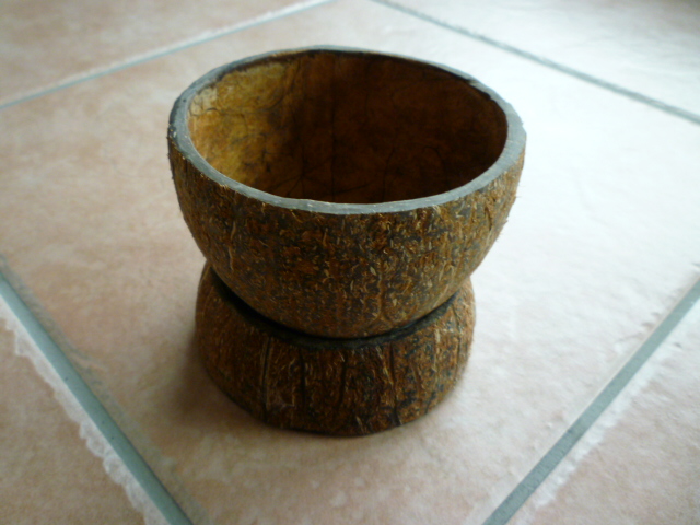

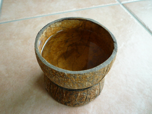

AW: mal wieder eine Gralssuche oder "le bol coco" bzw. Kalebasse homemade WIP
Mahlzeit

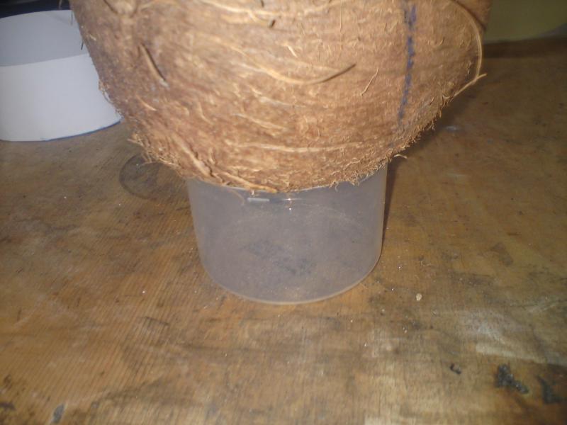

Was ich verspreche ,das halt ich auch....hier kommt mein Nachbaubildchen.
Das Schwierigste daran war eigentlich eine Nuss zu finden die 1. keine Risse hat und 2. einigermaßen eine runde Form hat.Einen Henkel konnte ich mir natürlich nicht verkneifen...soll ja ein Kaffeepott sein.
Zwei kleine Tipp´s hab ich noch...beim Aufsägen die Nuss einfach in eine Spraydosenkappe stellen und 2.wenn der Gral später gerade dastehen soll ...wenn ihr den Fuß anklebt einfach eine Platte oder ähnliches drauflegen und an den Ecken den Abstand zum Tisch messen.Ist der überall gleich ist alles im Lot.
Hat viel Spaß gemacht !!!!
Gruß Ralf

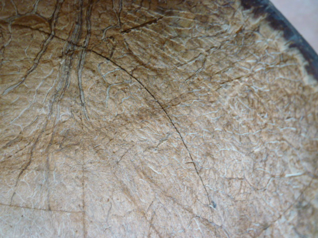

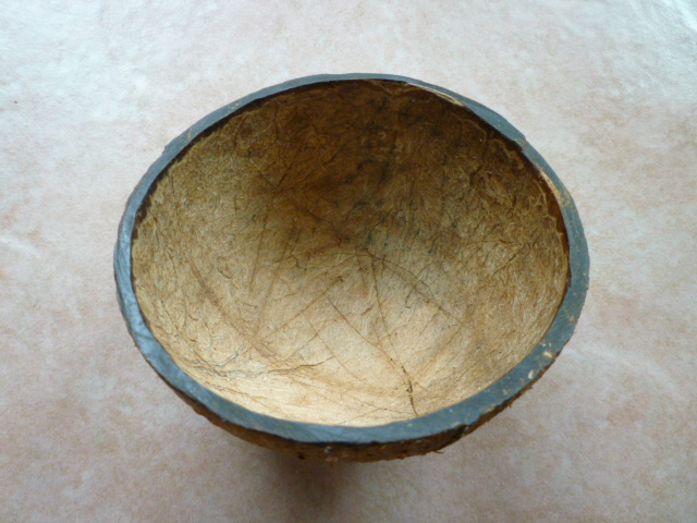

Servus,

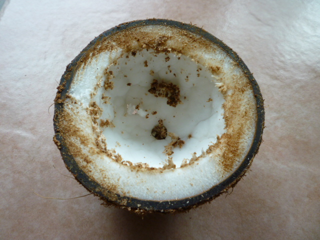

wenn ich auf besseres Wetter warte, wird das nie was, also hab ich mal losgelegt und ne Nuss besorgt. Ich war so schlau und hab mal eine Frucht zur Testnuss erkoren und ausprobiert wie sich das so bearbeiten lässt. Das Ding ist um einiges härter als gedacht, oder meine Säge war schon stumpf, hab eine ganze Weile gesägt, irgendwann war ich dann durch :).
Das Aushöhlen ging dann recht flott, zwischen Fruchtfleisch und Schale gibt's noch eine dünne, pelzige "Haut", so wie bei Maronen die sich schlecht abschälen lassen und die hat sich super von der Innenwand abgelöst, da musste nix nachgebessert werden, schaut so aus:
Ich hab wohl bei der Wahl meiner Testnuss ein unglückliches Händchen bewiesen, denn beim "enthaaren" die Ernüchterung, ein Riss in der Schale, Trinkbecher ade!:mad:
@chamenos: Gibt's einen Tipp worauf ich beim Kauf achten kann/soll, ohne die Dinger im Laden vorher zu rasieren :D? Klar, ist ein Naturprodukt, aber vielleicht hast du anatomische Kenntnisse von Kokosnüssen die nur Pfadfinder kennen und kannst mir weiterhelfen, weil aufgeben ist nicht ;)
Gruß, güNef

Dienstfrei, Morgenkaffee und ab in die Obstabteilung, Kokosnüsse abklopfen :D:irre:. Ich hatte gerade kein Opinel bei der Hand, also musste das Knockout ran. Zwei die "satt" geklungen haben rasch eingepackt und auf ein Neues. Trommelwirbel:
An alle Freunde der Kokosnuss, hier is er, mein Teegral:D, dieses mal kein Riß, alles nach Plan gelaufen, aber seht selber!
einmal leer:
einmal beim Dichtigkeitstest:
Hier noch ein paar Impressionen zur Entstehung:
Hat Spaß gemacht, danke für die Anregung.
Gruß, güNef

da wir ja gestern Sommer hatten hab ich auch mal ne Nuß geköpft.
Leider hat meine ganz feine Risse.:staun:
Hat aber auch einen Vorteil, damit kann man Tee ganz fein filtern: der rausgetropfte Mate ist dunkelgrün bis schwarz...
Aaaber eine Nuß ist noch da ich hab noch hoffnung auf ne dichte Tasse.
