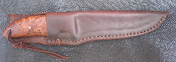

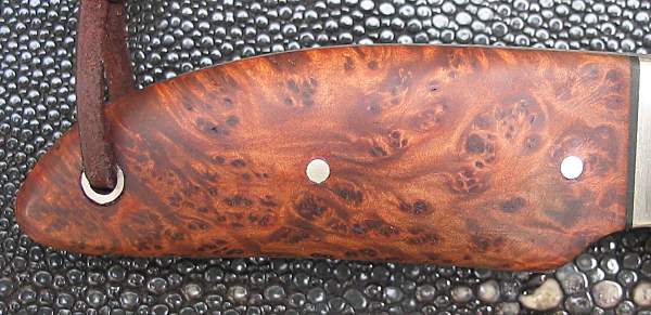

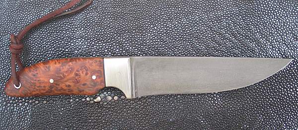

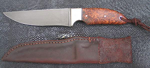

Ich hab es zwar schon im Schmiedecafè vorgestellt, aber eventuell interessiert es ja auch hier jemand der dort nicht Mitglied ist ;)
Die Daten
Länge : 24,5 cm
Klinge : 14 cm
Stahl : 1.2379 , 4 mm zur Spitze hin getapert. Acid washed. Sieht übrigens "live" gleichmäßiger auf als auf den Fots. Keine Ahnung wieso...
Backen : Neusilber, grob satiniert
Griff : Schwarzes Fiber und Amboina, geölt
Scheide : 3 mm Rindsleder, naßgeformt, gefärbt und mit Sojaöl/Bienwachs imprägniert
An dieser Stelle noch mal vielen Dank an die sehr geduldige Kundin.

Wow, das Messer ist sehr schön geworden.
In dieser Größe sieht es m.E. noch eleganter aus.
Die Ähnlichkeit zu meinem ist frappierend, im ersten Moment dachte ich es sei meines. :D
Na dann viel Spaß dem neuen Besitzer.
Gruss
El
Ist auch kein Wunder El, es ist ja auch die ein klein bisserl größere Schwester von dem, das ich für dich gebaut hab :)
Und - ohne protzen zu wollen - sie ist die viel größere Schwester dieser kleinen Dame und vor allem ..... MEINE! :D
Ich freue mich schon, wenn sie kommende Woche hoffentlich bei mir ist und sich vertrauensvoll an die Kleine schmiegen kann ;)
Liebe Grüße und danke!
Puppal
Hallo Nidan,
ein wirklich schönes Messer. Mir gefallen die Messer mit der Acid washed Klinge. :super:
Gruß Kuno
Danke, demnächst zeig ich eventuell noch was kleines, muß aber erst neue Bilder machen.
Ja, auch mir gefällt das Messer sehr gut. Gelungen in Ausführung und Linienführung.
Schön, mal wieder was von Dir zu lesen und zu sehen, Nidan.
