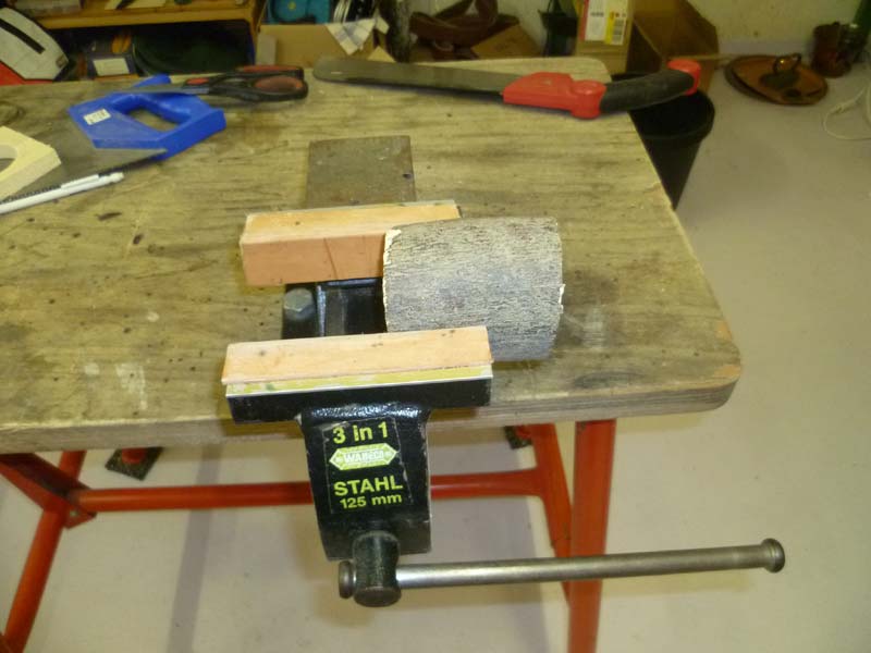

Auf Wunsch meiner Frau, "durfte" ich mich mal mit was anderem als Messer befassen. Ein Armreif sollte es werden.
Vielleicht gefallen Euch die Fotos vom Resultat und der Entstehung.

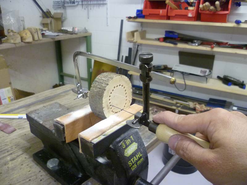

Der Reif ist klasse geworden, da wird sich deine Frau freuen. Habe zuerst überlegt wie du den ausgedreht hast. Hab dann gesehen das du es mit viel Aufwand in reiner Handarbeit erledigt hast! Respekt!

Löcher bohren ca. 5 Min. aussägen ca. 15 Min. mit nem schmalen Bandschleifer ca. 5-10 min,aussenrum an ne schleifscheibe halten dünn drüber dann 320er papier, 600er fertig, ich denke man schafft es alles in allem in einer stunde wenn man nicht gänzlich unbegabt ist, muß ja nur von innen geschliffen werden... mehr isses ja net... gruß jo

Ich hatte noch nie mit Mammut gearbeitet und war mir daher über die Materialeigenschaften nicht im klaren. Das Elfenbein ist ja auch nicht grad billig. Daher habe alles von Hand gemacht (ausser die Löcher natürlich die wurden mit der Maschine gebohrt). Bandschleifer, Fräser, Kreissäge waren mir zu heikel.
Der Aufwand war so etwa 8 Stunden. Ein Grossteil davon ging beim aufraspeln der inneren Öffnung auf Passgrösse der Frau drauf. Da hätte ich beim bohren der Löcher von vornherein weiter an die Endgrösse gehen sollen.

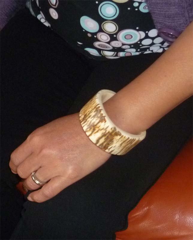

Die gewünschten Fotos am Arm sind auch gemacht.
Wunderschön !

112gr.ein schtatliches gewicht,schön.:super:
sieht auch am arm sehr gut aus.
