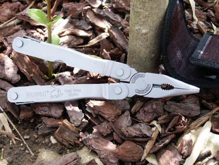

hab mir letzte Woche ein Mammut Tool auf *** Gelöscht. Hinweise auf Internet-Auktions-Plattformen sind im Messerforum nicht erwünscht. *** ersteigert.
Finde das Teil gar nicht so schlecht.
Das ganze Tool ist perlgestrahlt und wird mit einer Nylongürteltasche mit bestücktem Biteinsatz geliefert.
Es liegt recht gut (die Kanten sind abgerundet, die Werkzeuge zeigen bei augeklapptem Tool nach innen) und auch stabil in der Hand. Die Zange ist relativ spitz zulaufend und greift recht gut, auch der Drahtknipser scheint ausreichend gehärtet zu sein.
In dem einen Zangenschenkel findet sich eine Schere und ein Bithalter, in dem Anderen, Messer, Säge, Schraubendreher usw..
Was negativ Auffällt ist ein knirschen beim Ausklappen der einzelnen Werkzeuge.
Alles in allem meiner Meinung nach ein brauchbares Tool für wenig Geld.

Musste das Ding natürlich gleich ausprobieren:
Oberfläche:
mangelhaft verarbeitet, kein Finish...
Schweißnähte am Zangenlager:
Loch an Loch, vielleicht hält's doch...
1. Test:
Puppenverpackung meiner kleinen Tochter öffnen.
Eingesetztes Werkzeug: Schere.
Ergebnis:
Feder gebrochen.
2. Test:
Versehentlich Bithalter und Schere ausgeklappt.
Ergebnis:
Einklappen der Werkzeuge nur möglich unter Zuhilfenahme eines nicht im Lieferumfang enthaltenen Schraubendrehers.
3. Test:
Schweißnähte - wie oben beschrieben -
Kräftiger Druck auf die Griffe der Zange mit der rechten Hand (bin selbstständiger Handwerker und habe trotz umfangreicher Bürokratie in Deutschland noch von Zeit zu Zeit Werkzeuge in der Hand :irre: )
Ergebnis:
Schweißnaht des einen Zangengegenlagers reißt, Metallsplitter prallt zum Glück am Brillenglas ab. Zweiter Metallsplitter bleibt im rechter Zeigefinerkuppe stecken. Quetschung am rechten Handballen (Bluterguß).
:eek: :glgl: :( :( :( :teuflisch :mad: :teuflisch :teuflisch !!!
Fazit:
1.: Finger weg vom MAMMUT - TOOL!
2.: UNFALLGEFAHR! Bei Bestimmungsgemäßer Nutzung immer Schutzbrille und Schutzhandschuhe tragen!
3.: Hast du so ein Teil geschenkt bekommen: Frag' ob du es umtauschen darfst (ist besser als wegwerfen!:ahaa: )
Grüsse:
kaeltmeister (.de)
