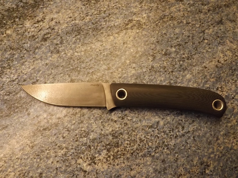

Die Charakteristik der Form lehnt sich an der Form des Klappmessers Comrade an, eine leicht ansteigende Daumenauflage oben zum Klingenrücken, unten eine Verbreiterung zum Fingerschutz, beim Patriot jedoch oben wie unten ausgeführt mit eingearbeiteten Riffelungen.
Form und Maße des Griffes beider entsprechen sich ebenfalls, eine relativ konstante Griffhöhe mit einem ähnlichem Griffabschluß. In der Hand gehalten fühlen sich beide natürlich anders an, die Griffrundungen unterscheiden sich deutlicher, das Patriot ist tendenziell bauchig, deren Hohlösen mit 7 mm Innendurchmesser sind prägend für das Bild wie für die Griffpositionen. Die vordere Hohlöse ist auf Höhe des Beginns der Daumenriffelung, beim Umgreifen vom Druckschnitt in eine 90 Grad Position "fällt" der Daumen auf die Ösen Öffnung.

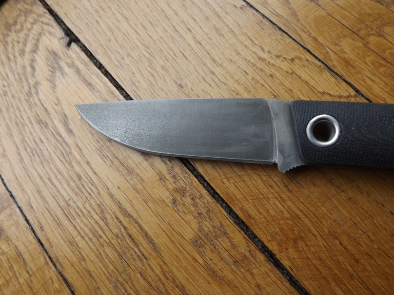

Leider sind die Ösen ein Schwachpunkt in der Fertigung, es gibt bei meinem Exemplar abrupte Übergänge wie Überstände, leicht kantig, als ob mit zuviel Druck oder zu wenig Schalenanpassung eingefügt.
Die Anpassung an die Hand insgesamt ist sehr gefällig. Das G10 Material ist leicht strukturiert, eher glatt mit einer gewissen, dezenten Rauheit. Angenehmer als manche feinst geschliffene Holzschalen, das Umgreifen zu diversen Haltepositionen gelingt gut, bis evtl. auf den (vom Hersteller gewollten) Überstand des Erl am Griffende. Dieser ist gerundet, jedoch kantig an den Seiten. Beim Drehen des Messers in der Längsrichtung spüre ich diese Kanten. Dito beim Fingerschutz zur Klinge hin, die Riffelungen unten sind ausgeprägt und bremsen gut und sicher ab. Die Daumenauflage oben am Klingenrücken hingegen ist u.U. etwas zu tief zwischen die Griffschalen angesetzt, der Daumen gleitet eher darüber als zu verfangen.
Im Bildvergleich weiter unten mit dem Linder Super Edge 2 sieht man am Manly Patriot das höhere Ricasso, das ist so eine Sache: zu wenig um komplett mit dem Daumen oder dem Zeigefinger Platz zu finden, zu viel um die Schneide näher an den Griff zu bekommen. Ich persönlich mag schmal gehaltene Ricasso lieber bei den kurzen Klingen, bei langen Klingen kann ein hohes Ricasso sinnvoll sein, um darauf zu greifen, bei einem ausgeprägten Finger- bzw. Klingenschutz darüber d.h. "kürzer" zu greifen und so noch näher an die Schneide Druck und Kontrolle auszuüben. Das Patriot fremdelt in dieser Hinsicht etwas.

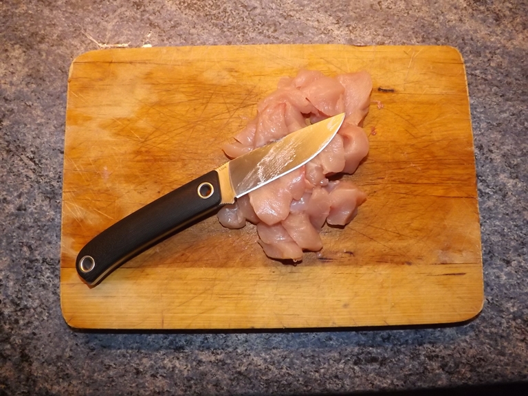

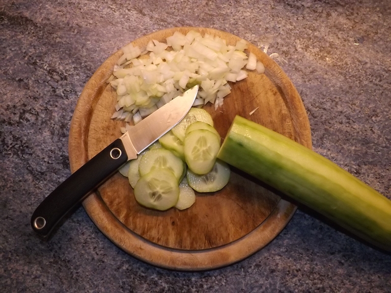

Nach dem Auspacken und Entfernen von öligen Substanzen auf der Klinge (Pluspunkt an Manly) durfte das Patriot am Pfister Brot abschneiden, mit Butter und Gorgonzola beschmieren sowie Ingwer klein schneiden., Letzteres sollte die Klingenfeinheit im Bereich der Spitze demonstrieren. Nach meinen Maßstäben legt Manly eine saubere, symetrische Schliffleistung vor, wie vom Comrade bekannt. Von der Klingenwurzel über die Mitte bis zu Spitze verjüngt sich die Klinge harmonisch, der Klingenrücken ist "robuster" ausgelegt, die Klingenstärke will gehalten werden, zur Schneide hin und bulgarischen Handwerkern sei Dank auch zu Spitze hin läuft die Stärke fein aus und macht richtig Spaß.
Die Schärfe würde ich als Manly Schliff bezeichnen: optisch etwas fragwürdig, praktisch überzeugend: schneidet auf Anhieb out of kydex Papier und Karton, bei dünnem Briefpapier mit Fenster-Kunststoff etwas ruppig und zupfend.

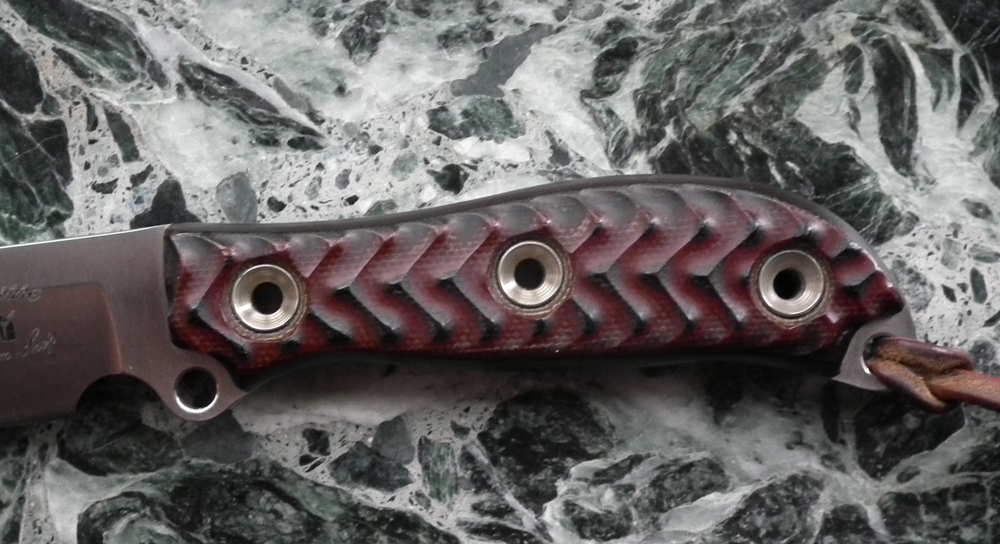

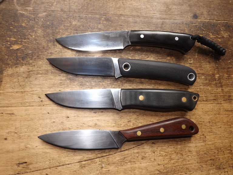

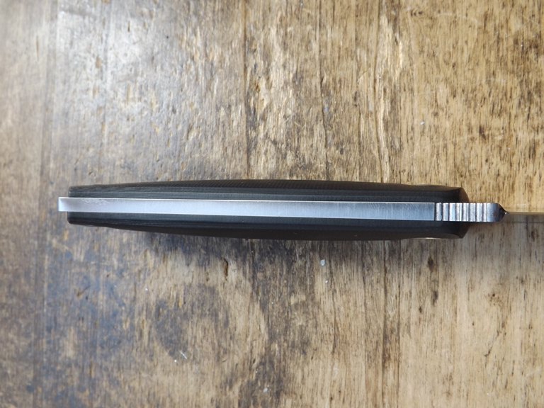

als die breiten (Wespenschlupf)Löcher beim Manly Patriot. Lieber Ameisenhöhlen als Stechinsekten.
