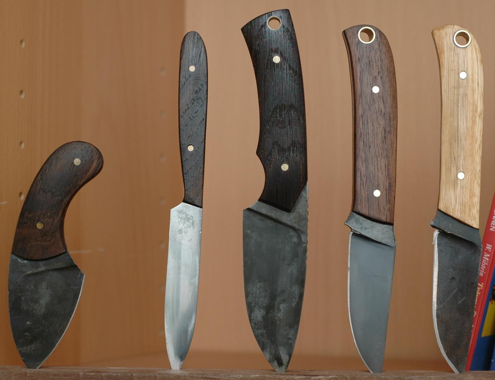

Warum manly? Weil ich mich bei Erscheinem des ersten Fotos von deren Patriot sofort in die praktische, minimalistische Linienführung verliebt habe. Der leichte Fingerschutz, der ein Arbeiten nah an der Schneide ermöglicht, genau mein Ding. Ich finde die Form so gut, dass ich mir selber vor Jahren 3 Messer baute, mit dem Patriot als Anleihe, siehe die beiden Messer rechts auf dem nächsten Bild:
attachment.php
Ich weiss um die bescheidene Qualität meiner Fotos und bitte um Nachsicht.

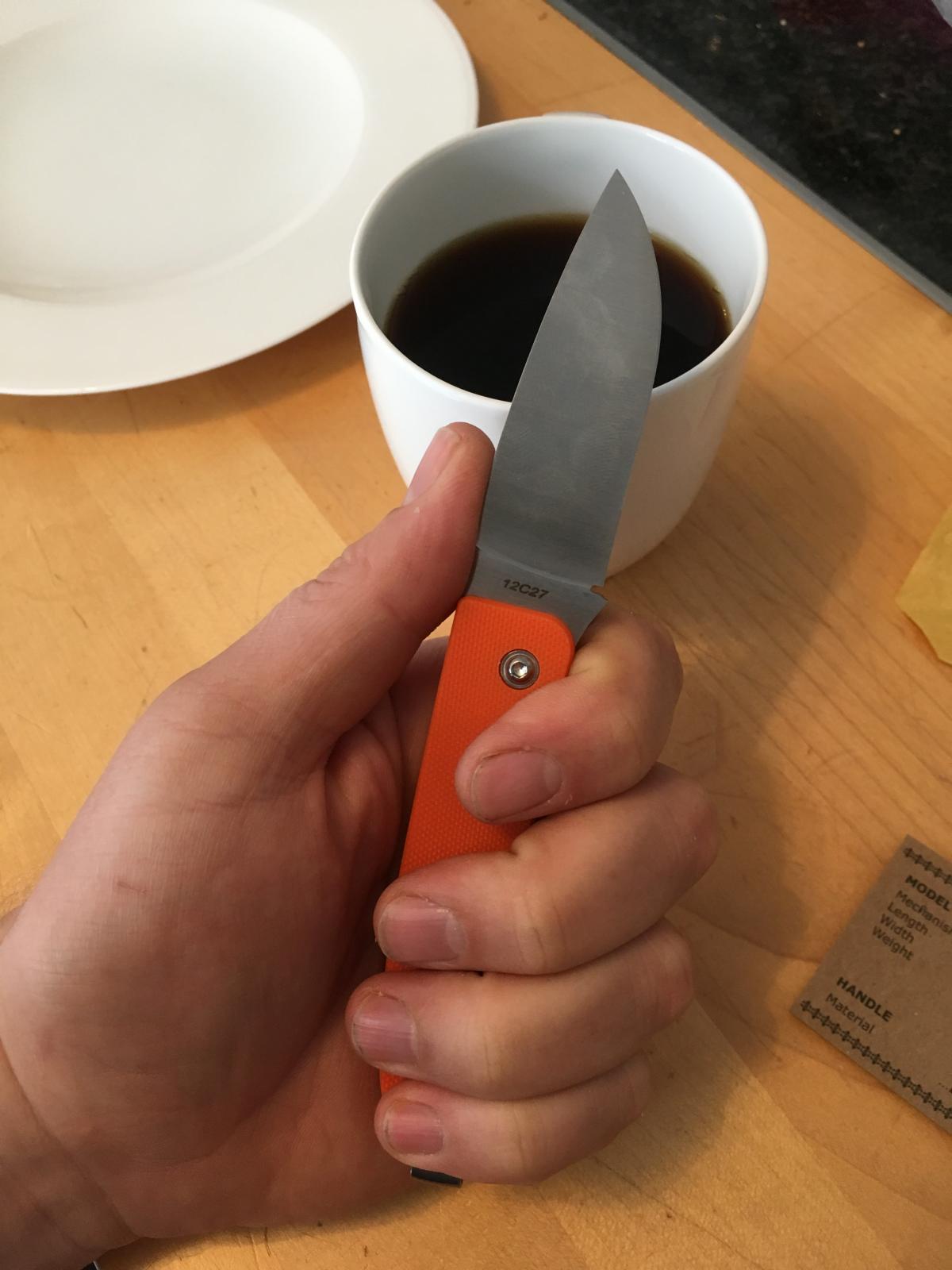

Rasch ein paar Eindrücke:

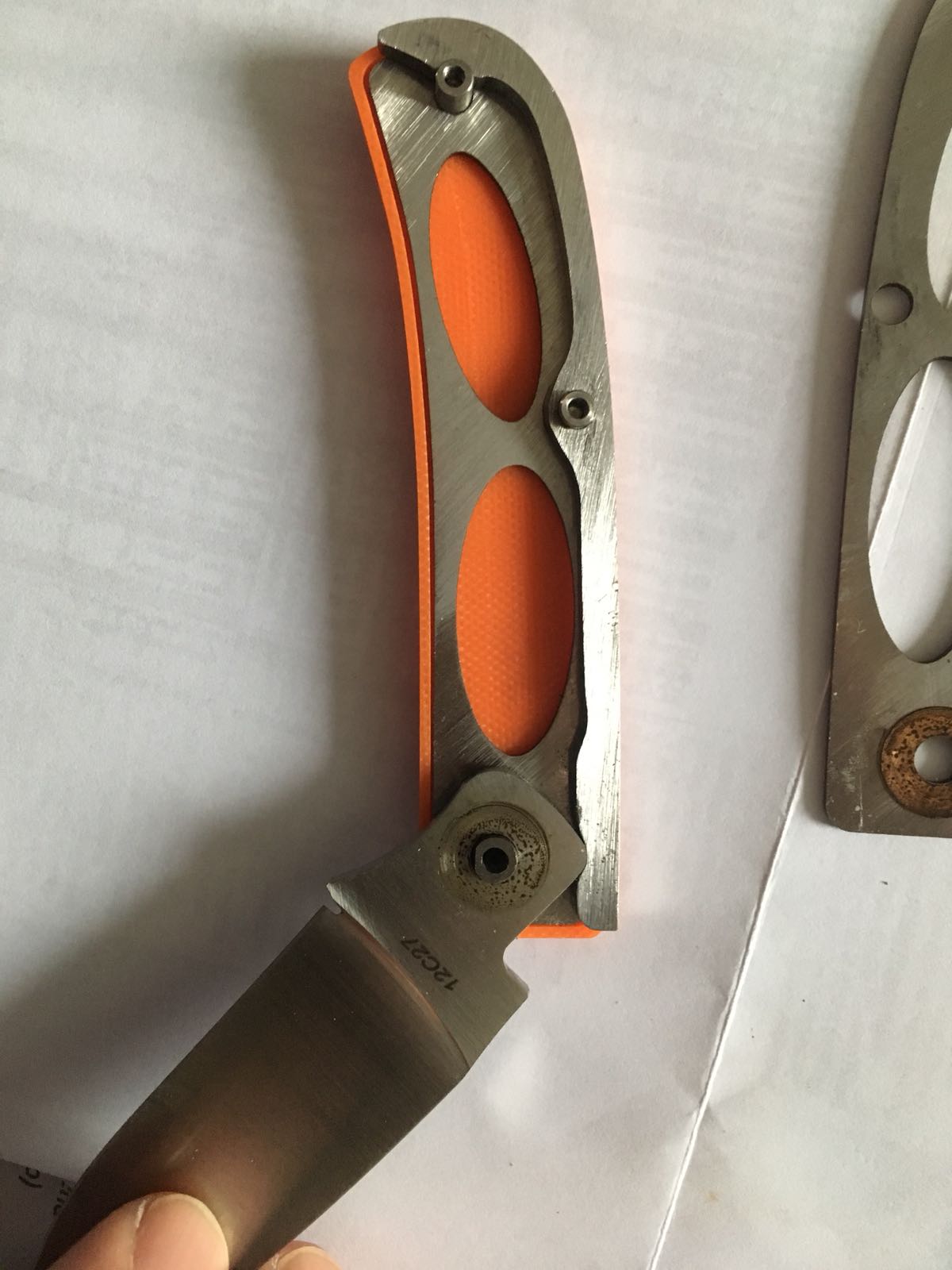

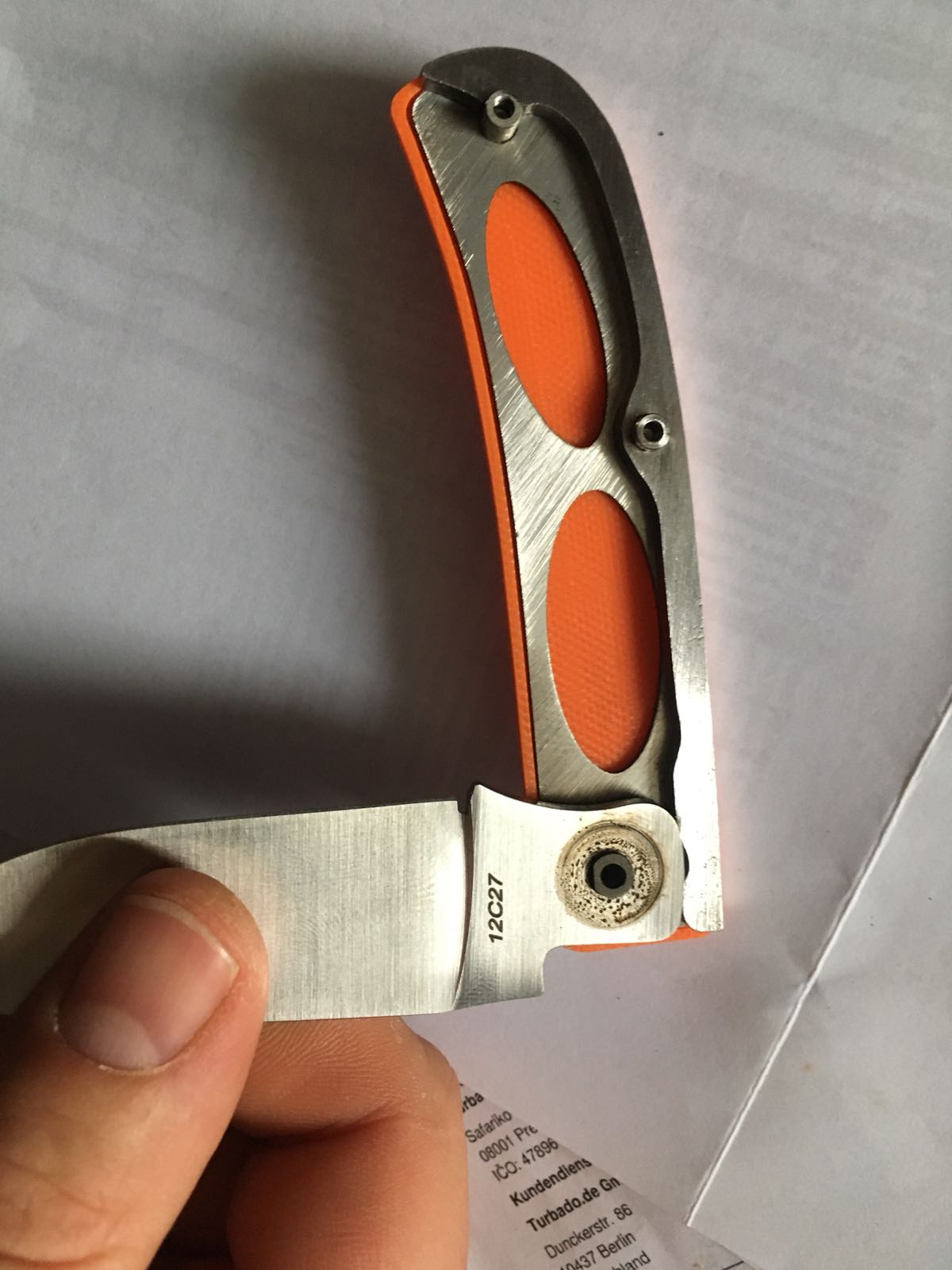

Man sieht auf den beiden letzten Bildern, wo man sich etwas mehr Sorgfalt hätte wünschen können und wo die Abläufe optimiert werden könnten. Mal vom Boden der Tatsachen aus drauf geschaut:
- für 40,- ist dieses Messer aus Bulgarien hier angelangt
- slipjoint, straff mit insgesamt 4 Stoppunkten
- die Verarbeitung insgesamt ist auf einem hohen Niveau
- clip ist deep carry, links/rechts umsetztbar, tip-up
- Die Klinge sitzt mittig
- der Schliff ist symmetrisch, die Schneide ist gleichmäßig
- die 2,8mm-Klinge ist für mich dünn genug ausgeschliffen, ca 0,15-0,2
- Stahl ist der altbewährte 12C27(gibt es auch in cpm90v)

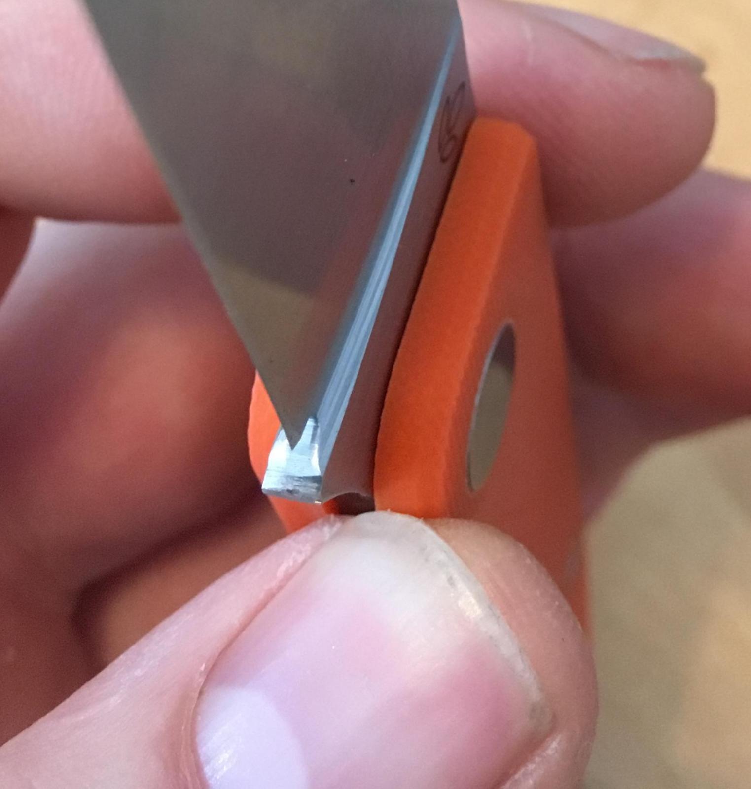

Gibt es denn einen Punkt, den ich wirklich kritisieren muss? Jain.
attachment.php
Es viel mir schwer, das einzufangen, aber für mein Empfinden sitzt die Klinge nicht tief genug in der Schale drin. Da habe ich ein bisschen Bedenken, da irgendwann mal mit hängen zu bleiben und wenn ich das Messer demnächst mal auseinander nehme, werde ich das anpassen und ändern.

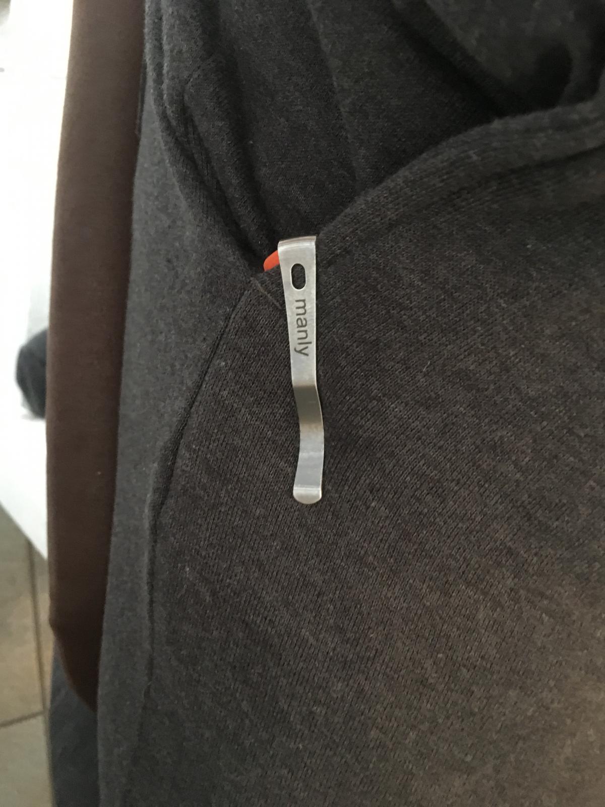

Ich habe mir vor ein paar Wochen nach langer bewußter Überlegung unter Einbeziehung der o.a. lobenden Informationen ein Wasp Gen III mit 14V28N-Klinge und mit zweifarbigen Griffschalen in rot-schwarz. zugelegt. So weit so gut und so zufrieden. Das Messer erfüllt all meine Alltagserwartungen als kleiner sheeple-freundlicher EDC-Klapper an Größe, Leichtigkeit, Deep-Carry-Tragbarkeit, Stabilität, Stahlqualität, Schnitthaltigkeit, Sicherheit (ich habe mich bewußt für diese viel diskutierte Bulgaren-Ratsche entschieden und bereue es Null), die sehr schneidfreudige Klingengeometrie (unter 0,5 mm am Übergang zur Sekundärfase, Klingenstärke zur Spitze hin getapered) und Nachschärfbarkeit.
So gesehen kann ich mich den ganzen Lobreden uneingeschränkt anschließen.
Jetzt kommt das große "Aber!"
Dem Clip fehlt eine Verdrehsicherung in Form einer zweiten Schraube o.ä.!:(
Bekanntlich ist der Deep-Carry-Clip ja in eine Art Formtasche,alslo eine gefräste Vertiefung, eingelassen und dort mit einer Schraube befestigt.
Da ich das Messer alle Tage und bei allen möglichen Aktivitäten trage, kam es dazu, daß ich in einer beengten Situation irgendwie auf Höhe der Hosentasche hängen blieb und das Messer in der Tasche gegen den Clip verhebelt wurde, worauf dieser sich in seiner Ausfräsung verdrehte und die oberste G10-Schicht (die gleichzeitig die "Verdrehsicherung" bildet) am Griffende dadurch etwas abgeschert hat, weil er sich eben verdrehen konnte. Die gefräste Vertiefung/Aussparung im G10 bietet da ganz offensichtlich nicht genug Sicherheit.
Ein ähnliches Malheur ist mir schon einmal vor Jahren mit einem Buck Crosslock passiert, dessen Clip auch nur mit einer Schraube befestigt in einer Aussparung der Griffschale als einziger Verdrehsicherung sitzt. Ich hätte es also ahnen können.
Reparatur
Erst einmal habe ich die kleine Ecke abgeschertes G10 wieder angeklebt.
Dann mußte eine Verdrehsicherung her.
In den Clip habe ich dazu in der griffseitigen Lasche unterhalb des Schlitzes für die Schraube eine 2-mm-Bohrung angebracht, dort den Gewindeteil einer 2-mm-Fahrradspeiche bündig mit der Innenseite der Lasche eingedreht, die Speiche auf etwa die Stärke der Griffschale abgezwickt und auf Griffschalendicke heruntergefeilt. In die Tasche der Griffschalenausfräsung für den Clip habe ich dann vor der Bohrung für die Schraube (also in Richtung Klingenspitze gesehen) ins G10 eine 2 mm Bohrung bis auf den Liner gebohrt, damit dort der Speichenstift als Verdrehsicherung eingesenkt werden kann.
Ich hoffe, man kann meine Beschreibung soweit nachvollziehen.
Und ich denke, nun wird verstanden, warum ich den alten Faden ausgegraben habe.
Anregung an Manly: Baut die Clips bitte unbedingt mit einer ordentlichen Verdrehsicherung, egal ob mit 2. Schraube oder einer kleinen Bolzensicherung, wie ich sie improvisiert habe. Die paar Euro, die das Messer dadurch mehr kosten könnte, sind es m.E. absolut wert.
