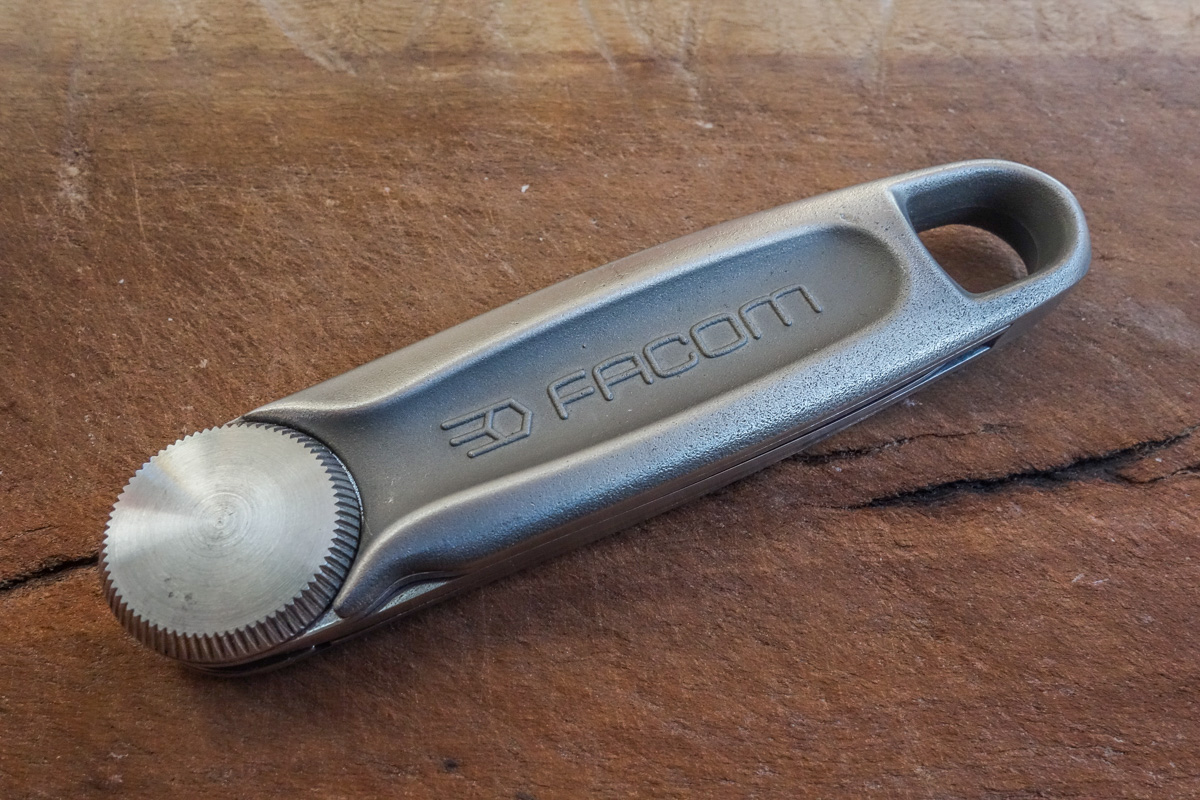

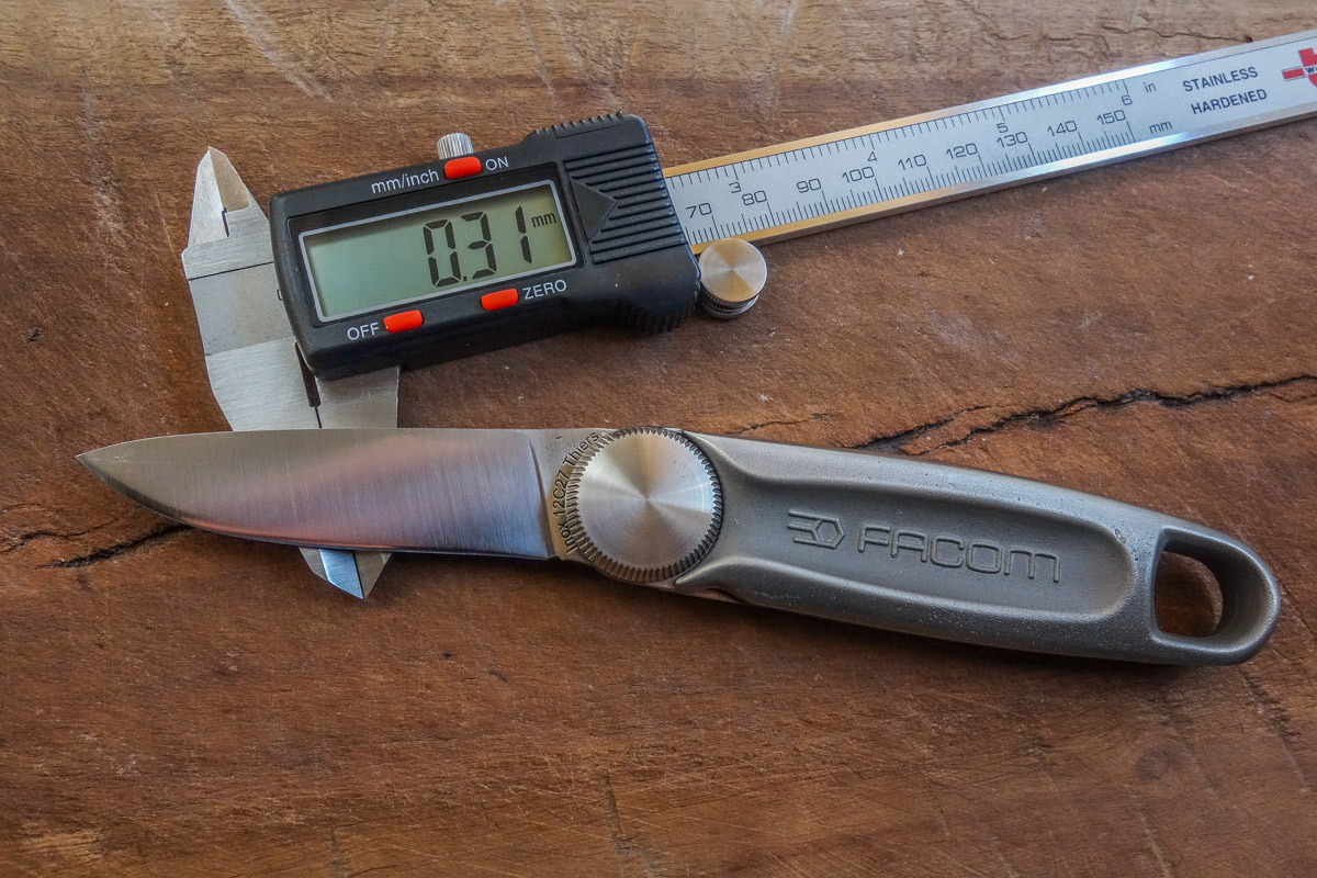

Daß man 12C27 nicht unterschätzen sollte, zeigt auch dieses nette Arbeitsgerät. Der französische Werkzeughersteller Facom - bekannt für gute Qualität - verkauft unter dem Namen „COUTEAU TOUT INOX A MOLETTE 840 LEPB“ ein Messer aus Ganzstahl mit einer Klinge aus 12C27.
Mein Freund Smith von der Tankstelle gegenüber hat eines seit mehr als 20 Jahren in der Werkstatt im Gebrauch. Und er geht nicht zimperlich damit um. Ich hatte es mir mal angesehen. Die Klinge hat schon leichte Wellen entlang der Schneide. Aber null Ausbrüche :super:!
Er hat mir vor einigen Jahren eines geschenkt. Hier mal vorgestellt.
Ich habe es gerade mal inspiziert und hinter der Wate nachgeschaut: 0,31 mm zeigt der Digitale. Und so sieht es aus …
attachment.php
attachment.php
R’n‘R

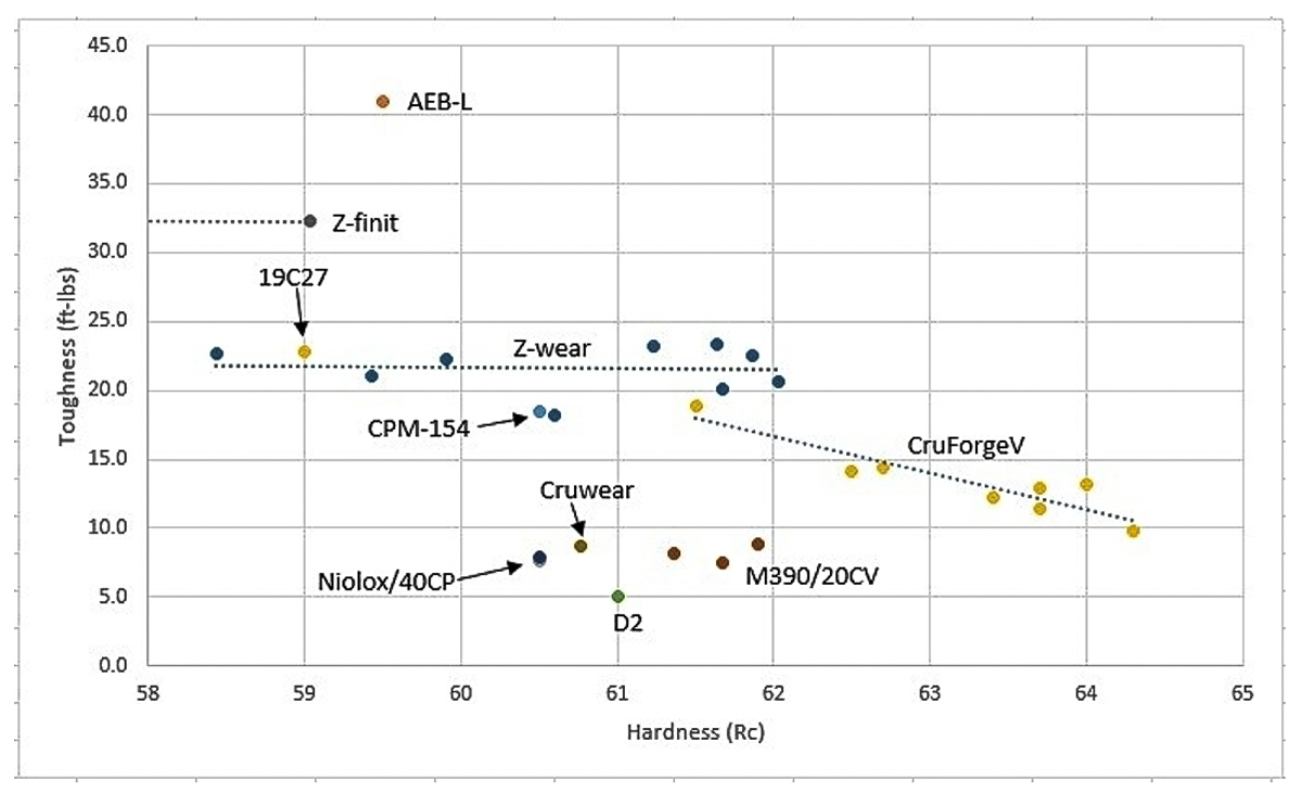

Werfen wir zur Veranschaulichung der Toughness-Relationen noch einen erhellenden Blick auf die folgende Grafik aus dem Knifesteelnerds-Blog:
attachment.php
Wir finden ganz oben Bohler Uddeholms AEB-L. Der ist mehr oder weniger identisch mit Sandviks 13C26 und weitgehend auch mit 12C27.
AEB-L: C: 0,67 Cr: 13,00 Mn: 0,60 Si: 0,40
13C26: C: 0,68 Cr: 13,00 Mn: 0,70 Si: 0,40
12C27: C: 0,60 Cr: 13,50 Mn: 0,40 Si: 0,40
Ganz unten auf der Grafik sehen wir D2. CPM S90V ist nicht auf der Grafik. Aber wir wissen von Crucibles Datenblatt, daß dessen Toughness noch unter der von D2 liegt.
Bei der Wear Resistance sieht es geradezu umgekehrt aus …
R’n‘R

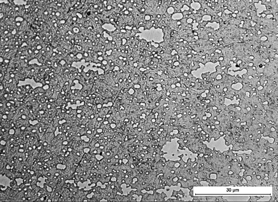

Weil wir gerade dabei sind und Bilder sich besser einprägen als Worte, hier noch eine kleine Anleihe aus Larrins Blog.
Zunächst die Gefügebilder von 440C (Bild 01) und AEB-L bzw. 13C26 (Bild 02), die die Karbid-Größe zeigen. Der Unterschied der „Klunker“ ist bereits hier deutlich. Leider steht kein Gefügebild vom CPM S90V zur Verfügung. Aber die Tendenz sollte klar sein.
Dann noch eine kleine Übersicht bezüglich der Edge Retention. Hier sehen wir bei vergleichbarer Härte die unterschiedliche Widerstandsfähigkeit der aufgeführten Stähle gegen Abnutzung. AEB-L findet sich weit unten. 440C würde wegen seiner vergleichsweise bereits großen und harten Karbidbrocken etwa doppelt so lange Karton schneiden wie AEB-L oder 12C27.
Dennoch übertrifft AEB-L immer noch einen 1086 oder 52100 in dieser Disziplin. Jeder mag daraus die für sich passenden Schlüsse ziehen …
R’n‘R
