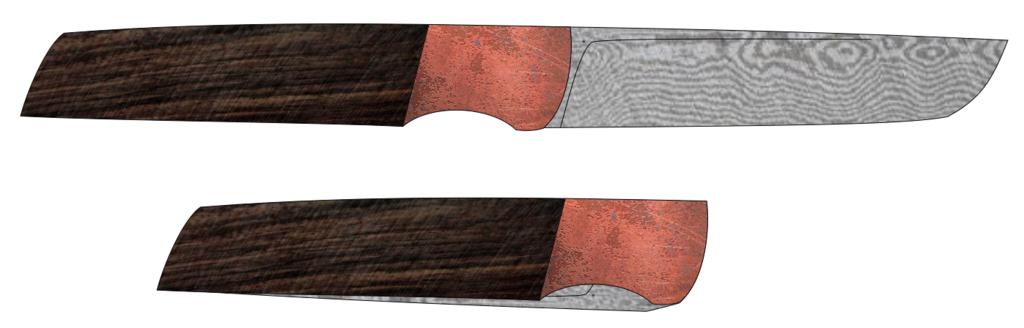

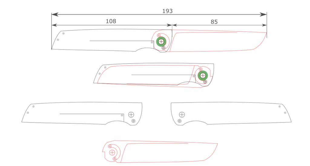

Nachdem alle so fleißig losgelegt haben, muss ich mich doch auch mal melden, mit dem was mir bisher im Kopf umehr geht.
Nicht viele Worte, ich lasse lieber zwei Bilder sprechen: einmal die Mechanik
und einmal ein Bild, wie es *etwa* in Echt aussehen könnte (Materialwahl steht bis jetzt noch nicht fest...)
Die Mechanik erweist sich als etwas fummelig, sollte aber kein Problem darstellen, zumindest im CAD funktionerts bisher einwandfrei.
Mir war besonders wichtig, dass es sowohl im offenen, als auch im geschlossenen Zugang fließende Übergänge ohne Kanten gibt, denn das finde ich besonders ästhetisch an Klappmessern.
Viel Spaß beim Gucken, auf Anregungen und Kritik bin ich sehr gespannt!

Hey Marius,
erst vornehm zurück halten und dann so ein Klasse Entwurf - Chapeau! :super:
Haarscharf konstruiert, das muss man dir lassen. :glgl:
Gefällt mir sehr gut! Auch die Materialkombi!
Öffnen dann mit der zweiten Hand in der Fingemulde, nehme ich an?
Die Spacer hinten scheinen mit etwas knapp zu sein, oder?
Wird ein tolles Messer!
Beste Grüße
Virgil
Hi Marius,
da schließe ich mich Virgil an, :super: ein wirklich sehr schöner Entwurf, der auch von der Materialwahl meinen Geschmack trifft.
Bei dem kurzen Abstand zur Achse wo die Klinge zum Öffnen gegriffen wird, mußt du aufpassen daß der Detent Ball mit 1,6mm Titan nicht zu feste verriegelt.
Ohne Nagelhieb etc. gefällt mir das cleane Design auch besser aber bei dieser Position könnte es notwendig werden.

Hallo Marius, irgendwie erinnert mich dein Entwurf an die Klapper von Will Moon, obwohl eigentlich gar nicht wirklich Ähnlichkeit vorhanden ist. Vielleicht liegts an der Tanto-Klinge und dem geradlinigen Griff, in dem diese so gut wie komplett Platz findet. Ich finds zumindest sehr schick, würde ich in der gezeigten Materialkombi kaufen.
Beim Backspacer bzw. bei den stand-off's geht's aber ganz schön eng zu, bin mal gespannt ob du das tatsächlich so umsetzt. Der innenliegende Stop Pin ist ne feine Sache, wirft für mich aber folgende (Suggestiv-)Frage auf: Habt ihr denn alle Fräsmaschinen daheim??? :lechz:

Na ihr seid ja auch mal schön ungeduldig! Alles muss man schon verraten :glgl:
So, jetzt aber mal Ernst, einer nach dem Anderen
@Virgil4 und @Augusti: Wie du richtig geraten hast, bekommt der Klapper eine von außen nicht sichtbare Fingermulde, die das Greifen der Klinge an einer weiter hinten gelegenen Position ermöglicht, somit verlängert sich der Hebel und das Messer geht spielerisch mit zwei Händen auf.
Die "Spacer" die ihr ansprecht, sind tatsächlich nur die Kernlöcher für Schrauben des Formates M2, die den tatsächlichen Spacer (Holz) halten werden - da greife ich noch auf einen Trick zurück, hoffe dass das so klappt wie ich mir das vorstelle. Wenn nicht, dann gewinnt der Griff hinten eben noch 2-3mm Luft, davon geht das Konzept auch nicht den Bach runter.
@Jubei: Wie Ralf schon richtig erwähnt hat, darf ich seit Ende letzten Jahres bei ihm im Keller mitwursten. Das ist wohl das beste, was bisher passiert ist, da man jemanden hat, mit dem man sich ordentlich austauschen kann, man kann sich helfen und Dinge zusammen umsetzten --> 4 Augen sehen mehr als 2 ;)
@leon357: Wie du leider richtig erkannt hast, ist das Teil ohne sichtbare Schrauben geplant - mal sehen, ob das geht. Ich würde es mir jedenfalls sehr wünschen. Über "Schwalbenschwänze" habe ich noch gar nicht nachgedacht, aber jetzt wo du es sagst... :D Wird getestet!
So, und was die Aussage mit Bohrmaschine und Feile angeht: Wie Ralf schon sagte, mehr als zwei Bohrmaschinen, einen Bandschleifer und die entsprechenden Handwerkzeuge haben wir auch nicht zur Verfügung. Und den Bandschleifer zähle ich einfach mal als bessere Feile ;)

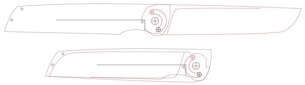

Moin zusammen,
ich hab mir nochmal Gedanken um die Spacer und generellen Maße des Messers gemacht und daraufhin die Skizze etwas angepasst. Hier seht ihr nochmal das Ergebnis meiner Überlegungen
  • Das Achsloch war nicht korrekt eingezeichnet, jetzt sitzt es und ist nochmal ein Stück größer geworden (5mm)
  • Die Washer haben eine Größe von 5x9,5mm, was für diese Aufgabe ausreichend sein MUSS
  • Ich habe den Griff etwas verlängert, damit ich hinten mehr Platz für die Spacer gewinne
  • Die Klinge/Griff-Ratio beträgt nunmehr mickrige 1,27 - das ist aber leider der Klingenform geschuldet und für mich momentan nicht anders lösbar. Vielleicht findet sich aber noch eine Idee, die mir ein besseres Verhältnis verschafft
Soweit bin ich zufrieden mit dem Entwurf, der Mechanik und dem Konzept - bald startet ja die heiße Phase und dann gehts ans Eingemachte!

Moin Marius,
wird immer besser der Entwurf. :super:
Und mit einem Wert von 1,27 beim Griff-Klingenverhältnis bist du schon auf der "guten Seite", nix "mickrig"
Viel mehr rausholen wirst du bei deinem Konzept (Tanto-Klinge verschwindet im Griff) nicht können:
  • die Detentbahn verläuft schon sehr knapp an der Griffvorderseite vorbei
  • die Spacer-Lösung sieht sehr schlank aus (3er Hülsen mit M2, l/r in den Linern halb versenkt oder einer aus Holz?)
Mehr wäre mit einer anderen Klingenform drin, oder wenn du den Drehwinkel beim Öffnen/Schließen reduzierst. Dann stünde allerdings die Klinge weiter aus dem Griff und das Design wäre komplett zu überarbeiten und die 42a-Kompatibilität zu checken ....
Würde *ich* auf keinen Fall machen - wird ein super Messer, so wie du es gezeichnet hast.
Der Außendurchmesser der Scheiben von knapp 10 mm sollte reichen - no worries.
Mehr Sorgen würde ich mir über die Platzierung der hidden screws für die Backen machen - vor allem wenn du diese gewölbt haben willst :irre::glgl:
Bin gespannt, wie du das löst, bevor die "heiße Phase" losgeht ....

Hi Marius, ich hoffe du bist mit guten Gefühl aus deinen Prüfungen rausgegangen. :super:
Dein Auftakt ist schon mal vielversprechend, ich wundere mich allerdings ein wenig bei den "Schlüssellöchern" für die verdeckte Montage der Teile. Wie kommst du an die Schrauben unter den Backen ran, wenn die Klinge montiert ist? Und falls mir nur die Vorstellungskraft fehlt, ist dann die vorderste Schaube nicht trotzdem ein wenig zu knapp am Rand? Da muss ja noch eine Senkung in die Platine; wäre schade wenn diese dann schon den Rand der Platine anschneiden würde. So oder so bin ich gespannt wies weiter geht...
Viele Grüße, Timo
Hi Timo,
Gibt ein Spezialwerzkzeug, welches mir den Zugang ermöglichen wird, Vorstellung kommt vielleicht im Laufe des WIP ;)
Dass das Loch zu nah an der Kante ist täuscht durchaus, auf der anderen Seite ist es nicht weiter weg und das hat auch gereicht, keine Angst :D
