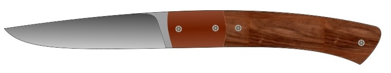

sofern mir das als blutiger Anfänger und Neuling hier im Forum zusteht, würde ich gerne auch am Wettbewerb teilnehmen.
Vorweg sollte ich jedoch sagen, dass ich bisher nur eine Hand voll Messer gebaut habe. Von einem halbfertigen Slipjoint abgesehen waren bisher alles feststehende Messer.
Da ich jedoch im Moment ohnehin die ersten Gehversuche im Folderbau unternehmen möchte, habe ich mich nun doch noch entschlossen hier teilzunehmen.
Als Design habe ich ein recht schlankes, elegantes Slipjoint vor Augen, dessen Klinge die gleiche Höhe wie der Griff besitzen soll, so dass beide quasi nahtlos ineinander übergehen.
Als Material für Klinge und Feder soll Torsionsdamast von Markus Balbach in 2 mm Stärke zum Einsatz kommen, bei Liner und Backen habe ich mich für Bronze entschieden. Die Griffschalen werden auf jeden Fall aus einem natürlichen Material sein, vermutlich ein dunkles Holz oder eventuell Kamelknochen. Die Gesamtlänge des Messers soll so ca. 20,5 cm sein. Ich habe mal versucht eine Skizze des Messers in Inkscape zu erstellen.
Die Backen und Griffschalen möchte ich verschrauben damit die Achsschraube nicht sichtbar ist. Ich befürchte jedoch, dass die Kopf der Achse dabei im Weg ist. Alternativ würde mir auch eine Lösung gefallen bei der nur die Achsschraube zu sehen ist, nicht aber die Befestigung der Backen.
Eine Kleinigkeit die mich ein wenig stört ist, dass die Achse nicht ganz mittig sitzt um Platz für die Feder zu schaffen und somit die Klingenwurzel im geschlossenen Zustand etwas über den Griff hinausragt. Ich habe jedoch keine Idee wie ich dieses Problem vermeiden könnte, außer einen anderen Mechanismus zu verwenden. Das traue ich mir im Moment aber noch nicht zu.
Ich hoffe euch gefällt mein Entwurf und freue mich sehr über Kritik, Verbesserungsvorschläge, Tips und natürlich auf einen spannenden Wettbewerb.

Hallo Matze,
willkommen beim Wettbewerb - super, du machst das erste Dutzend voll!
Deine Sorge um's Design mit einer Achse, die nicht Griff-mittig in den Backen sitzt, kann ich gut nachvollziehen.
Aber deine Überlegung, die Achsverschraubung unter die Backen zu legen, ist genau die richtige Lösung, sofern die Backen nicht zu dünn werden sollen.
Ein M3er Linsenkopf in Torx ISO 7380 hat knapp 1,7 mm Höhe, den du zur Not auch noch etwas runterschleifen könntest. Mit der entsprechenden Aussparung in der Backe sollte das kein Problem sein.
Übrigens: da ist dir ein sehr eleganter Entwurf gelungen - gefällt mir! :super:
Beste Grüße
Virgil
Hi Matze, sehr schön so kurz vor Anpfiff noch einen neuen Mitspieler auf dem Feld zu sehen.
Dein Entwurf ist sehr elegant; mit den Bronze-Backen und der verdeckten Achse machst du für meinen Geschmack alles richtig. An der Linienführung gibt es nichts zu makeln, würde ich kaufen... =)
Ich würde Palisander, Makassar oder ein ähnliches, eher dunkles Holz für das Messer verwenden; der Kamelknochen ist möglicherweise etwas zu blass um dem Rotgold der Backen richtig Paroli zu bieten. Egal was du später drauf packst, es wird sicherlich ein Hingucker.
Viele Grüße, Timo
Hi Matze,
schön dich dabei zu haben! Ich schließe mich den Vorrednern an, Achse würde ich auch durch die Backen verstecken und Kamelknochen finde ich ebenso zu blass. Der Rest passt perfekt. Wie Virgil vorgeschlagen hat, in die Backen lässt sich leicht eine kleine Tasche fräsen/bohren/schleifen, damit der Schraubenkopf unterkommt.
Viele Erfolg!
Daniel
Hallo Matze,
zu deinen beiden WIP-Fragen, hier meine Kommentare.
Unterbringung der Washer: bei einer 2 mm Klinge würde ich nichts mehr runterschleifen, sondern lieber erstmal versuchen, wie das Ganze mit den Washern montierbar ist und funktioniert.
Wenn's klemmt, oder die die Spalte zu groß sind, schau mal nach einem Metallverarbeitendem Betrieb in deiner Nähe und frag ob sie dir nicht L/R 5/100 aus dem Linern fräsen können.
Federtaschen-Spalt: hier würde tatsächlich eine Skizze helfen - so ganz kann ich dein Problem noch nicht verstehen.
Sieht aber schon gut aus, dein Bronzeklapper :super:

Hi Matze,
spricht denn was dagegen, auf die Washer ganz zu verzichten? Mit dem bis zum Rücken hochgezogenen Flachschliff läuft ja so wie so nur der kleine Teil nach dem Ricasso mit Vollkontakt auf den Platinen. Wenn du den Damast einigermaßen stark äzt verkratzt dir in dem Bereich nicht mal das Muster, selbst wenn mal ein etwas härteres Staubkörnchen dazwischen gerät. Bei Platinen aus Bronze hast du ja schon einen guten Gleitpartner und würdest also auch nur mit Teflon-Gleitscheiben einen etwas "leichteren" Lauf erreichen; bei einem Slipjoint sind allerings die Berührungsflächen an Klinge und Feder für einen sanften Gang meiner Meinung nach relevanter. Ich würde die Feder im Bereich, der sich tatsächlich bewegt, minimal gegenüber der Klingenstärke ausdünnen; sodass die Feder nicht klemmt wenn du die Klingenachse stramm einstellst, das wärs dann aber auch schon...
Zu deiner Frage mit dem Spalt: So wie ich dich verstehe willst du einen Slipjoint mit flacher Feder basteln. In dem Fall sind im offenen Zustand zwei Berührungspunkte wichtig: stirnseitig (vertikal) sollte die Feder im oberen Bereich sauber an der Klingen-Wurzel anstehen, sodass hier kein sichtbarer Spalt übrig bleibt. Außerdem sollte die Feder so weit hinten wie möglich auf der Vertikalen der Tasche in der Klinge Druck ausüben. Je weiter der Berührungspunkt von der Achse entfernt ist desto mehr Haltekraft hat der Verschluss. Eine saubere Passung der Flächen kann nie schaden aber nach meiner bescheidenen Erfahrung muss man hier nicht päpstlicher sein als der Papst. In der Horizontalen kann sich ruhig Richtung Klingenspitze und in der Vertikalen Richtung Achse ein minimaler Spalt ergeben (damit meine ich Hundertstel, allerhöchstens ein paar Zehntel). Da kann sich dann der ein oder andre Fussel verstecken ohne gleich bei der Klingen"verriegelung" Ärger zu machen und du stellst durch den kleinen Spalt gleichzeitig sicher, dass die Klinge und die Feder sich an einem definierten Punkt (bzw. auf einer eher kleinen Fläche) berühren. Natürlich ist der Verschleiss der Teile duch die höhere Flächenpressung bei kleinen Berührungsflächen höher, im Alltag wir das aber vermutlich keine große Rolle spielen...
Viele Grüße, Timo
PS: Im Vergleich zu deinem Entwurf scheint dein Klingenrohling auf dem Foto ein klein bisschen bauchiger geworden zu sein. Täuscht das nur oder ist da auch in echt ein kleiner Unterschied? Mir gefällts zumindest noch besser als im Entwurf...
Hallo ihr beiden,
wenn auch etwas spät: vielen Dank für eure Antworten.
Ich werde jetzt das Messer einfach mal mit Washern zusammenbauen und mal schauen, wie es ausschaut.
Im Zweifel werd ich die Achse einfach nochmal um die 0,2 mm kürzen und auf die Washer verzichten.
Eine kleine Herausforderung bei der Sache wird noch, die Feder schön gerade zu kriegen, die hat sich leider beim Bearbeiten ein wenig verbogen.
Nächstes Mal werde ich definitiv etwas dickeres Material verwenden und dann gegebenfalls zum Planschleifen geben.
Timo, du hast mit deiner Antwort auf meine zweite Frage den Nagel auf den Kopf getroffen, genau das war gemeint.
Vielen Dank für die ausführliche Antwort, jetzt weiß ich auf jeden Fall bescheid!
